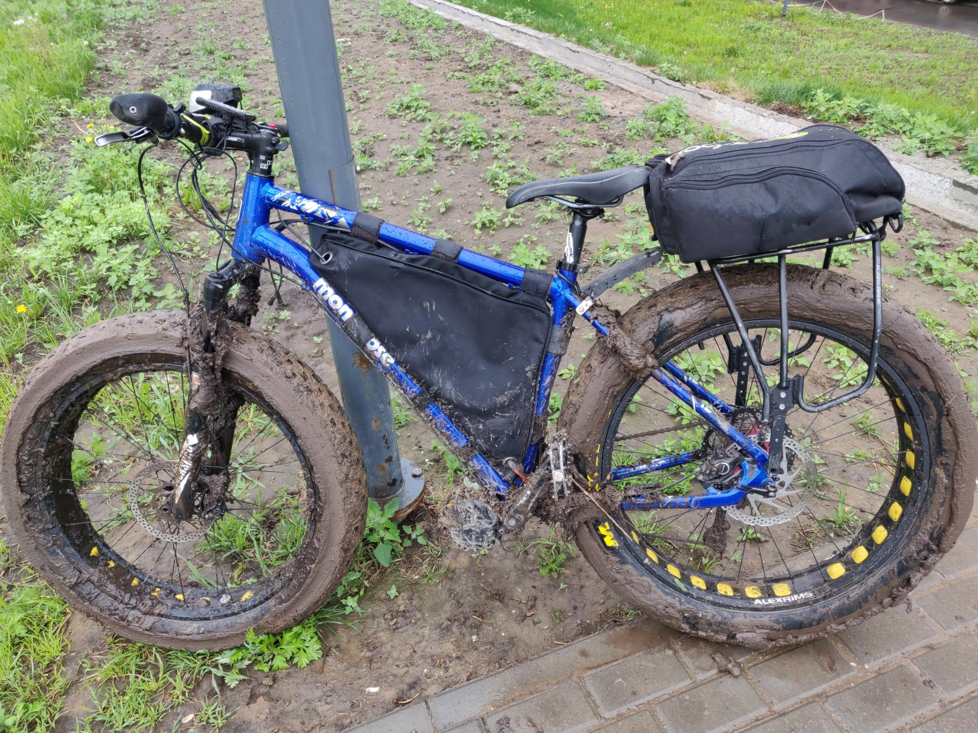

на днях собрал второе бескамерное колесо в летнем исполнении и сделал ближний выкат для тестирования - все понравилось. даже крутил неожиданно много без мотора, потому что от недавних дождей еще не все просохло и нужно было медлено катиться, чтоб грязью не залепило. но на обратном пути пошел дождь, да и еще бывшая неделю назад сухая дорога от предыдущих дождей неожиданно раскисла в качественный говнолин :)
зачем бескамерка?  захотелось давления поменьше, но чтоб не пробивало камеру когда ездишь жестко. а в последнее время еще надоели зачастившие проколы камеры. ну и фэтбайкеры говорят крутить комфортнее педали, лучше накат, хотя мне это бонус если придется на педалях возвращаться.
Чижов Игорь
Еще и без крылов :-( Всю дорогу на себя сложил! ;-)

SPIRITUS
Да уж....но если редко ездить то пару раз свиньей не страшно)))) Вот когда каждый день, тут быстро понимаешь ценность крыльев ;)
