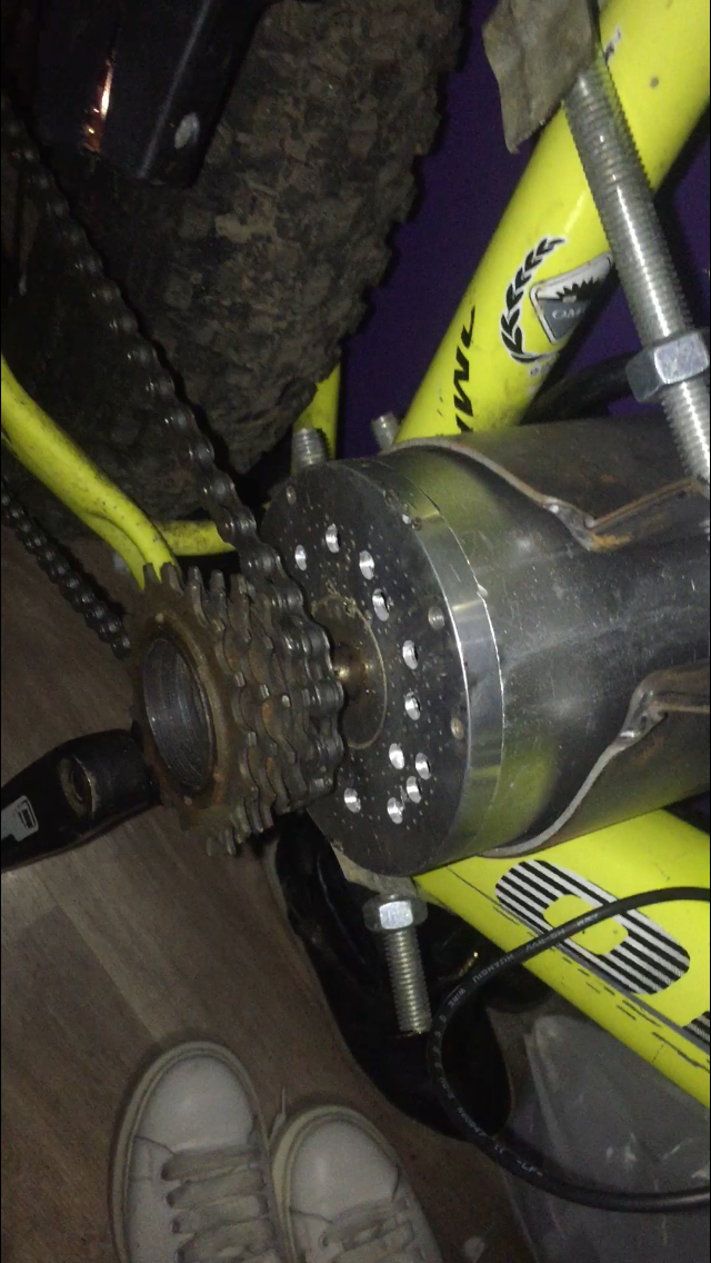

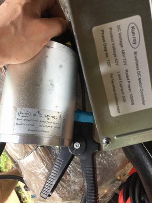

Помогите пожалуйста: у меня фэтбайк колеса стандартные,
Мотор 1020 3кв 4900об/м.
Батарея 73в 30а lifepo4
Столкнулся с проблемой «цепной передачи»
Надо рассчитать зубья ведущей и ведомой звезды ⭐️
Что бы разгоняться до 50км/ч до 100км/ч
По городу и лесам тяга на звезде 50км/ч
А по шоссе скоростная звезда, переключать на 100км/ч
Подскажите пожалуйста какие звезды ✨ нужно купить ?))) за ранее благодарен 🙏
Нашёл заезду на 76зуб и 10-12зуб
Какая скорость получиться ?)
И если это возможно то научите считать эти звёзды 🙏😇 на будущее
Вот простейший вариант если пользовать с педалями....http://frs24.ru/st/kalkulyator-skorosti-velosipeda/
вот чисто под электро более заточенный https://electricus.me/%D0%BC%D0%BE%D0%B9-%D0%BA%D0%B0%D0%BB%D1%8C%D0%BA%D1%83%D0%BB%D1%8F%D1%82%D0%BE%D1%80-%D1%8D%D0%BB%D0%B5%D0%BA%D1%82%D1%80%D0%BE%D0%B2%D0%B5%D0%BB%D0%BE%D1%81%D0%B8%D0%BF%D0%B5%D0%B4%D0%B0/
Можете в гугле поискать любой какой больше нравится, их сейчас много всяких...
подставляете свои данные и максимальные обороты мотора. Но это будет теоретические данные. никто не может предугадать сопротивление на скорости. Например ваша куртка если она не облегающая, да еще при широких плечах)))), может не дать развить расчетную скорость
Но ...100км\ч на фэте это крайне опасно. Колеса входят в резонанс и ты улетаешь...тут надо мотоколеса. тяжелые, отбалансированные и не скачущие как мячик. Фэт это чисто оффроудный а не скоростной вариант.
