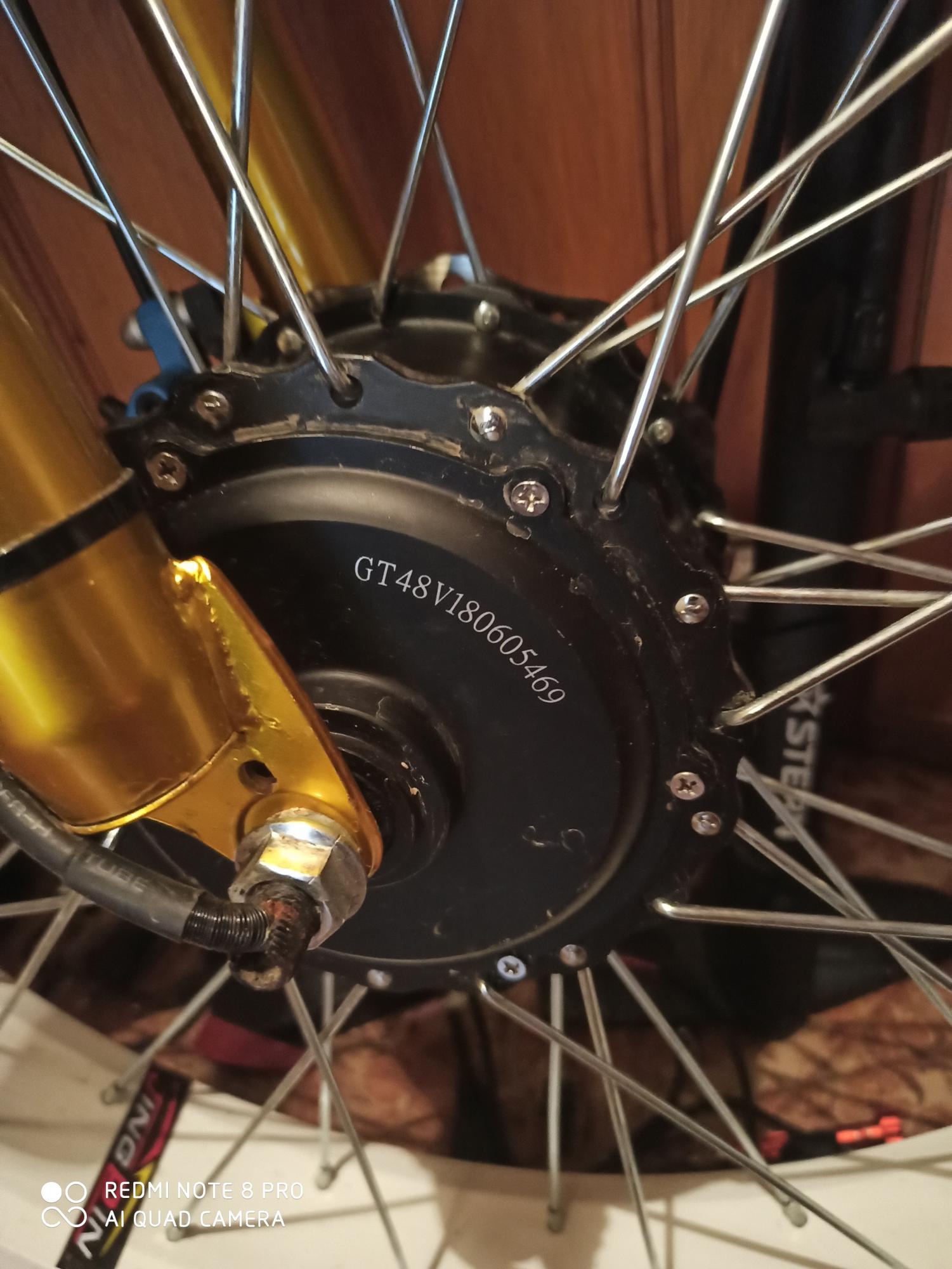

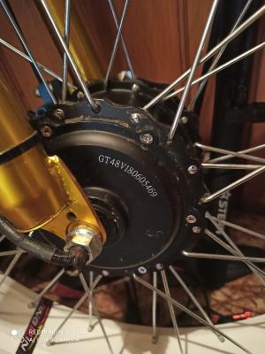

Мегаладон
Товарищи помогите определить мощность МК на фетбайке ,может у кого такой же стоял. Зарание спасибо
Уштоукшук

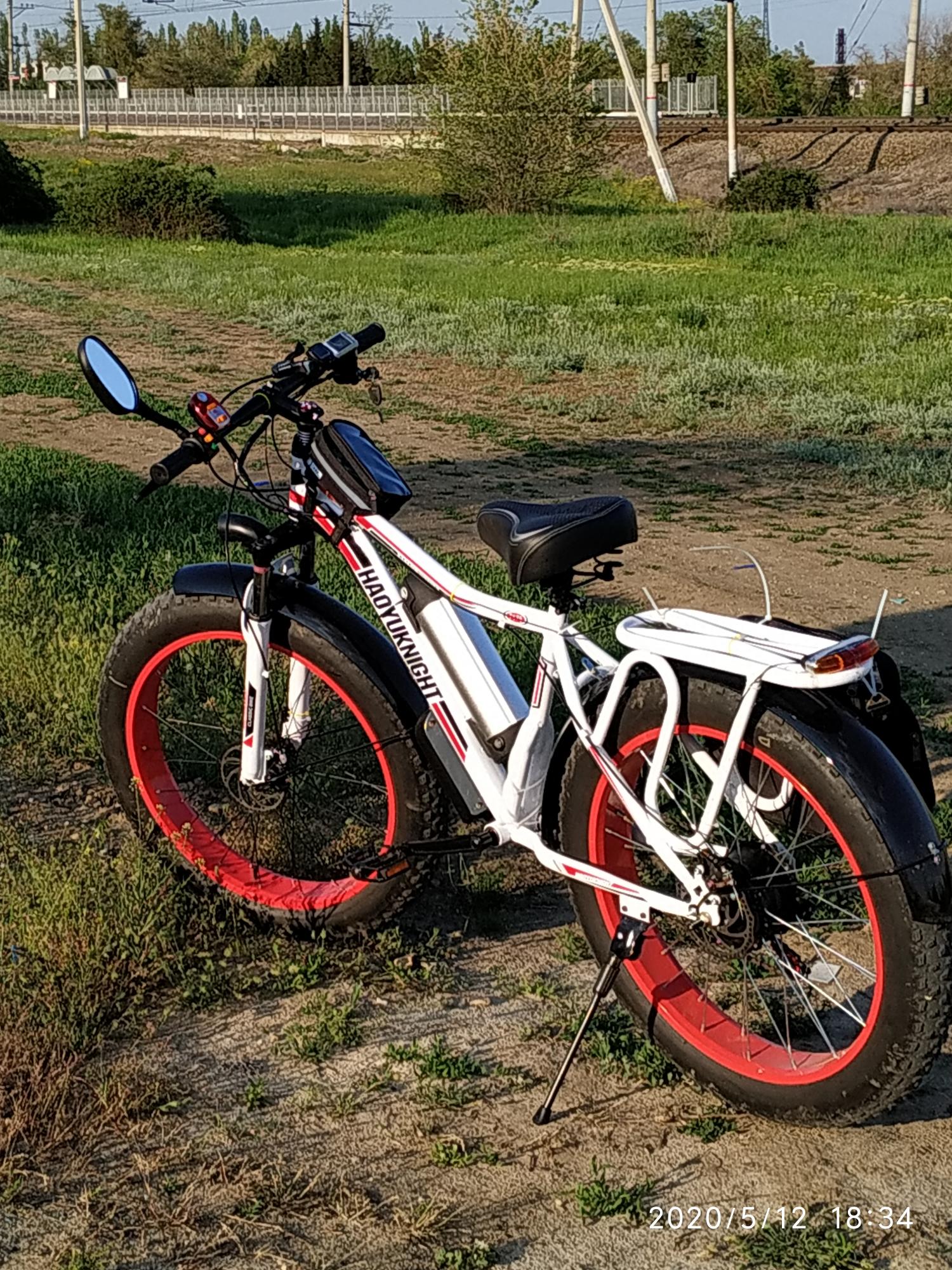

subaruvolgograd
Ребята, здравствуйте!
Хотел бы найти переднюю и заднюю оси на фэтбайк, под промподшипники. Заднее мотор-колесо. Посоветуйте пожалуйста.
Чижов Игорь
В заднем моторколесе и так стоят подшипники. А с передним с насыпными подшипниками что не так? Разобрал, почистил, смазку заложил, собрал - поехал.
SPIRITUS
Сзади и так промы должны быть. Я не встречал МК с насыпью.
А на передке, если насыпь нормальная, то не стоит ее менять на промы. Катит насыпь легче если отрегулирована правильно, смазку менять проще.
Регулировка должна быть проведена с цчетом зажима. Для этого необходимо проверять люфт после зажима на не установленном в вилку колесе.
Если насыпной подш умер, то я бы купил опять насыпь, но получше и побрендовее...если уж совсем приперло переходить на промы, то надо понимать что у вас за тип посадки, количество спиц и сколько болтов на роторе тормоза. Эксцентрик, ось с гайками или еще что.
ЗЫ Багажник у вас конечно ломовой.... :wow: что угодно можно возить видимо.
