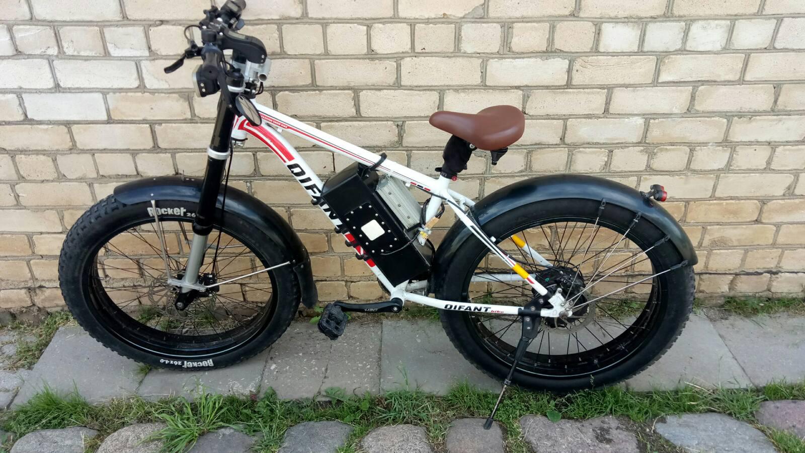

Доброго времени). Принимайте в ряды.
Фэт, Bafang 750W 35a, NMC 52в 35а/ч

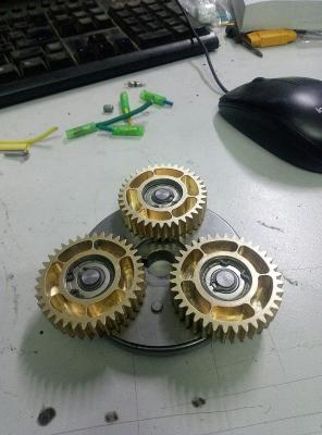

Да ладно)), сразу и сгорит?)) Пройдено на нём уже почти 10к км, последний раз когда шестерни менял обмотки в норме были))
Полностью латунные тоже не прижились, сейчас разбавил 2 пластик 1 латунь.

Цитата: Юрий748 от 22 Июль 2020 в 11:53Полностью латунные тоже не прижились, сейчас разбавил 2 пластик 1 латунь.
А поподробней,про латунь.Откуда такие? Насколько шумные?
Про сгорит,конечно не сразу,но в зону хорошего КПД этот мотор ,явно не попадает.
Самодельные, есть своё оборудование.
Сразу не брынчали, потом притёрлись и появились микронные зазоры и из-за того что контроллер трапеция на определённых оборотах есть резонанс, особенно на максималке когда фривил на грани зацепа.
Забавный фэтик. :wow:
если не сложно распишите немного что там и как. А то вилка интересная, крылья(особенно в плане крепежа) коробас АКБ, седло и т.п.

Вы наверно шутите? Рассыпется там всё через 500км, первой вилка заклинит ибо макет стальной, втулки на рычагах подвески пластиковые то-же туда же, аккума первое время будет хватать на 20-25км, мотор 500w в пике. И огромный минус что места под аккум нет от слова совсем.

Вилка ZOOM 1100DH с переделанными траверсами, подсидел Сантур NCX паралелограммный, крепёж крыльев (пластиковые) тоже сам делал, коробка под аккум тоже самодельная.
