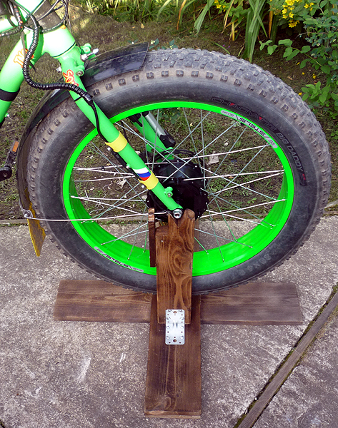

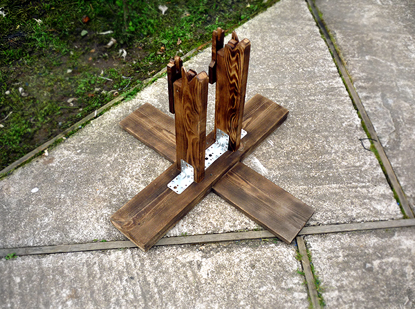

Сделал полезную приблуду для вывешивания переднего колеса. Масса с мотором изрядная, без нее туго.

А чего там думать-то, на основное уходит полчаса работы при наличии подходящего материала. Повозиться придется только с опорным участком под ось, т. к. это даже на велах с задним МК всегда индивидуально, а сидеть ось должна надежно.
Большой размер основания строго обязателен, чтобы тяжелый вел не пытался соскочить вперед-назад или вбок. Именно поэтому не нравятся мне готовые накатники и т. п. подставки а-ля перевернутый багажник. Но наиболее компактный, рациональный и легкий вариант большой надежной подставки - крестовина. Ну и важно чтобы перья подставки не "дышали" из-за большого их рычага, потому уголки должны быть с обеих сторон и желательно усиленные.
Подставка такая при массе электро нужна, очень удобно корректно править обод или диск.

А смысл ее в чем конкретно?
Стенд он помогает и обслуживать и оба колеса вывешивает. А эта приспособа ради чего сделана? И что делать если заднее колесо надо вывесить?

Думаете я ради чесания рук колупался? Таки шоб да, таки нет. Переднее колесо - моторное. Оно тяжелое. Корректно и удобно выправить диск, обод или протянуть спицы, отрегулировать новые колодки и т. п., удерживая велосипед над полом с приподнятым передком и вихляющейся справа налево вилкой, мягко говоря, невозможно. А когда ось опирается на устойчивую подставку и обе руки свободны, все ровно наоборот. Что касаемо заднего колеса, когда оно не моторное, с ним все проще. Прислонил к стене, опустив подножку, чтобы задняя часть опиралась на нее, и возись с колесом сколько влезет. Стенд разумеется лучше, т. к. на нем вел висит не наклонно. Но и сахар лучше сена, только вот под кустом он не лежит. Да и держать стенд мне негде, в отличие от.

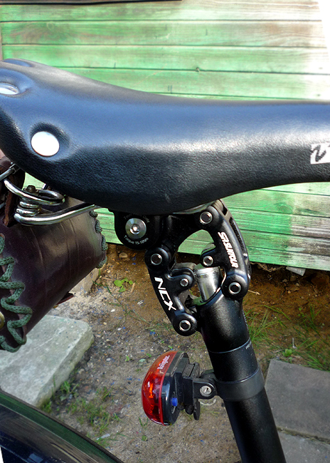

Вот что хотел сказать еще по фет-амортизации. Жирные "баллоны" действительно глотают мелкие неровности, но все остальное как у обычного педального вела, т. е. ригид остается ригидом со всеми вытекающими. Люди заморачиваются с комфортными седлами, что безусловно логично в случае с элевелом, но для себя еще во времена Фалькона усвоил, что тип седла при жестком хвосте дело второе, куда выше эффект от хорошего амоштыря. Седло при нем может быть вообще любым, лишь бы не клин-чека от тележной оси, которая в попу норовит залезть, как у пафосных спортеров, и лишь бы было удобно конкретной попе. Потому после электрификации сразу не пожалел денег на такой же Сантур, какой стоял у мну на Фальконе. Интересное свойство у него - он как тот оркестр, про который становится понятно, что он до сих пор играл, только когда он замолкает. Т. е. ездишь с жестким штырем, и вроде все нормально. Поставишь амо, и начинаешь удивляться, как без него обходился. Но есть два момента, не надо брать пружинные макеты с вертикальным ходом, и нельзя смазывать силиконом, видел я на одном фото такую картину маслом с сожранными до дыр втулками скольжения. Еще есть нюанс - если удобна посадка, когда седло максимально, до упора сдвинуто по рельсам вперед (нр в случае длинной рамы), надо быть готовым к тому, что при амортизации в момент просадки такого амортизатора оно несколько увеличивается.

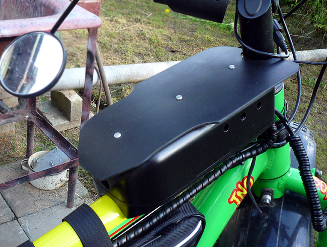

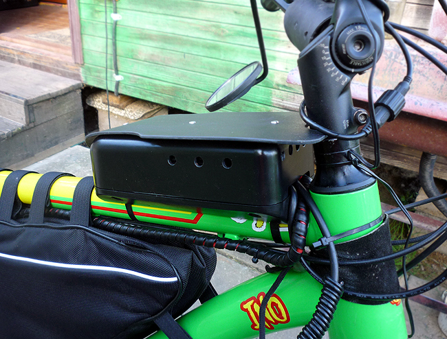

Немножко позаботился о финике, с ним хоть и не так актуально, но на случай сильной жары не помешает вентиляция. Плюс не нравится мне, когда контроллер находится в плотно закупоренным боксе, это чревато "точками росы". Чтобы одновременно защитить от дождя, сделал "крышу" со свесами, благо нашел кусок хорошего пластика.

Во, блин, заказал точно такое же седло, как и у вас, но смущают эти клепки: как в этом плане себя ощущают седалищные кости, скользя по стали, которая не пружинит? Всё-таки это не Брукс.
А сантуровский амоподседел действительно стоящая хрень (друг купил такой, и я попробовал прокатиться): для хардтейла самое то.👌
Север
Так клепки сильно утоплены в поверхность. Миллиметров на 8 точно. Задница их и не касается от слова совсем. Седло кстати неплохо сделано, этакий брукс для нищебродов, за пару лет ежедневной езды ничего не лопнуло и не протерлось. И пружины подходят от советских "бруксов". Кстати о настоящих бруксах, это уже давно не торт. Было у меня их три шт. в разное время, видимо их мигранты теперь делают. Корявая расклепка, режущая пальцы, пришлось наклеивать замшевые кружки, паршивая обработка поверхности под хром. Шкуры только хорошо сделаны. А цена блин как на прицел от Арматы.
