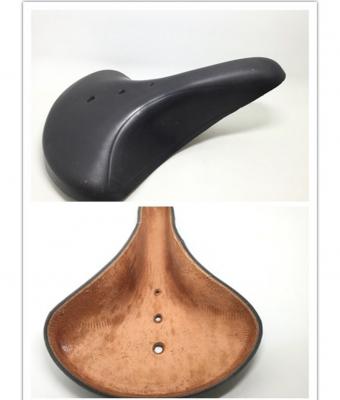

newsky526
Цитата: Чижов Игорь от 07 Авг. 2020 в 13:12Смотрел на алике аналоги Брукса
Вот аналог, очень хорошего  качества. Я купил только верх и установил на арматуру от Брукса. Всё замечательно подошло.
€ 15,59  100% натуральной кожи седло
https://a.aliexpress.com/_d9nH2sK

Цитата: newsky526 от 07 Авг. 2020 в 13:24Вот аналог, очень хорошего  качества. Я купил только верх и установил на арматуру от Брукса. Всё замечательно подошло.
Я так понимаю и то что в сборе также из кожи должно быть?
И вопрос к ценителям - смотрю есть варианты на трех пружинах и вариант что спереди пружина на скручивание - какая разница в работе пружин?
newsky526
Да,там такой же верх. По поводу китайских пружин. Они рассчитаны на лёгкого человека, килограмм до 70-ти. Если вес как у меня 100,то пружины надо будет менять. Передняя пружина просто добавляет комфорт.

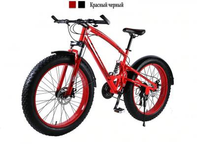

Kordi
https://aliexpress.ru/item/32735780780.html
а что скажете на счет этого фэтбайка с али? хочу его электрофицировать.
двухподвес, 20тыс, 27 скоростей, доставка из рф
Если чугуний, то пойдет. В том смысле что какие там сплавы у китайцев, одному Тянь ведомо. Но надо быть готовым к тому, что на таком двухподвесе шарнир может со временем доставить хлопот, амортизатор скорее всего макет под замену, рамы часто кривые, а вместо кассеты слабое звено - трещотка.
Хардтейл Лав Фридом у меня был, в чисто педальном виде. Тяжелый, но самое то под электро. Я катал на нем в педальном варианте, потом его купил человек с этого форума, недавно писал, что электрифицировал и очень доволен. По механической составляющей - чтобы это все стало годно, надо вложить минимум его исходную цену. Я-то покупал у друга всего за 15 т. р., но после его доработок, уже с нормальным обвесом (переклюки и пр.), но все равно доделывал - усиливал промом трещотку, перебирал зум-вилку, менял пластилиновый штырь и еще там всякое по-мелочи. В общем Лав Фридом это такая вещь в себе, которую в идеале лучше щупать руками и глазами перед покупкой, в основном по причине возможной кривизны рамы.
я бы так взял хардтейл в своем городе за 11к, который по той же ссылке стоит 13700р с доставкой, но владельцы электровелосипедов(хардтейл) мне сказали, что лучше взять двухподвес, мол они мягче будут...
Север
Ну мягче-то он канешн будет, но будут свои проблемы. Нет в мире идеала. Тут хорошо еще треугольник большой, а в некоторые у двухсосисов разве что батарейку "Крона" можно запихать. Проблемы могут быть с разбалтыванием шарнира, с пробоем аморта до упора, с потерей усилия при (по желанию) педалировании, 146% придется менять сам аморт. Хардтейл и ригид хороши простотой и цельностью рамы.
