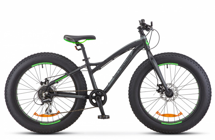

коллеги, как узнать какой длинны должна быть ось моторов для такого детского фэта?
для обычного вела это 100мм впереди и 135 сзади, а тут как быть?
Закажешешь моторы - а оси окажутся короткими
