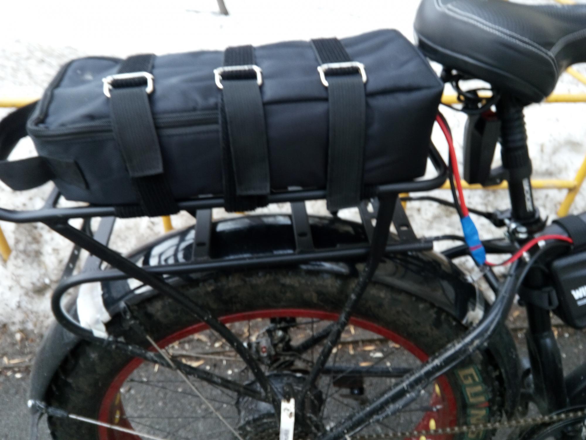

Есть ли багажники на фэтбайки? хочу собрать акум из ячеек 21700 5000mah, 120шт(48v и все остальное ач, хз сколько там будет), и в багажник поставить

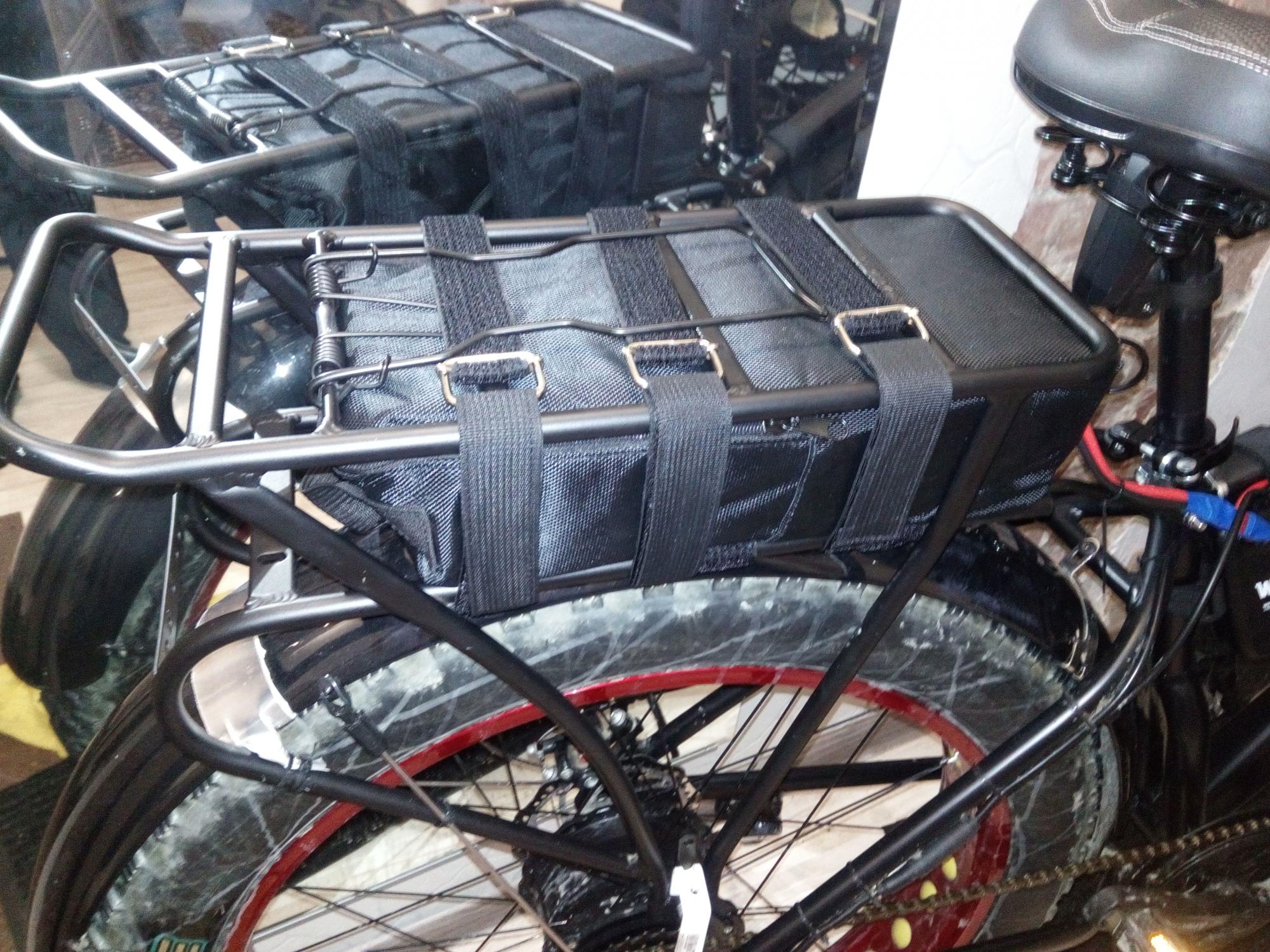

Чижов Игорь
на мою картинку посмотрите, для фэт - но акб должен быть 140мм*90мм* до 500мм.
В первом случае если не бросаю фэт где на стоянке на долго, а второй вариант установки для быстрого съема, когда АКБ с собой забираю.
Однако ширины багажника все одно не хватило, над звездами пришлось кронштейн-расширитель  придумывать. Был бы багажник шириной не 160, а 190мм - цены бы ему не было. :wow:

[user]Чижов Игорь[/user], где купил такой багажник? какой акб туда влез, полагаю что на 18650?
Чижов Игорь
Место одно - алишка, брал в прошлом году, поэтому думаю ссылку искать смысла нет - поиском, там есть варианты и с жестким корпусом АКБ и даже уже с АКБ. У меня решение сумчатое, размеры АКБ я указал, он в сумке помещается внутрь багажника.

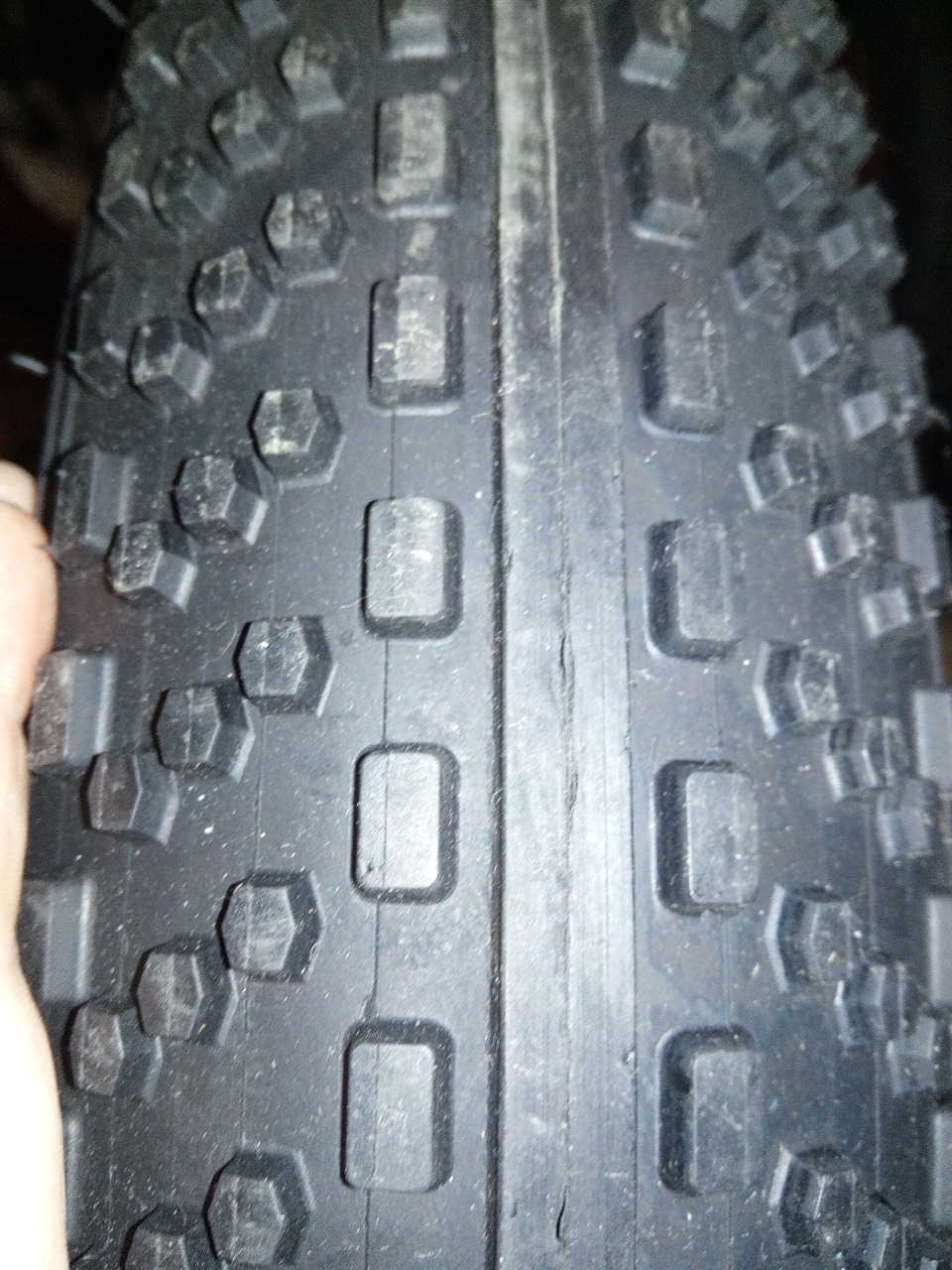

У меня вопрос по покрышками , если поставить на фэт полуслики на 4 дюйма , то насколько увеличится накат ?
Чижов Игорь
На много! И не только накат но и максималка.
Я вот такое поставил. Шум и гудение ушли, накат волшебный... я со своей массой и нормальными подшипниками в МК на спуске стал догонять накатом обычные недофэты.  B-)

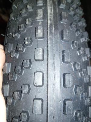

У меня протектор такой же , и решил я на такой резине только зимой ездить по городу .
Чижов Игорь
у меня штатная была зубастая, а эту наоборот на лето взял, если качать 20psi - то фэт катится на центральной дорожке практически слик получается.
Попробую и на зиму, как пойдет если до 10psi приспустить? Если не пойдет, штатную перекину обратно, собственно взял этот комплект для сохранения штатной резины на вторую зиму, уж больно по асфальту протектор стал стираться.
Кстати резины тут много и она прочная, проехал уже 500км, по асфальту в основном, а облой на центральной дорожке все еще просматривается. :wow:
