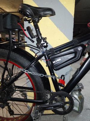

Раз уж сюда сваливаем все о фэт, а у меня именно он - то вот мой вариант защиты фэта от кражи на стоянке под офисом.
Никаких способов зафиксировать фэт не было, только колонны.
Купил цепь самую толстую что подвернулась, замок душка которого только смогла пролезть в звено цепи. Резать только хорошим болторезом.
Конструкция тяжелая, поэтому живет на постоянной основе на колонне.
Фэт пристегиваю, на нем еще и сигналка шумная стоит, велосипед под камерой, пост охраны в 30 метрах, камеры у них со звуком.
АКБ у меня легкосьемная, забираю с собой... в общем пока не сперли.
Да и... стоимость без АКБ фэта минимальная, да еще и модель нишевая, особо никому не нужна.

Цитата: Чижов Игорь от 18 Авг. 2020 в 06:36Резать только хорошим болторезом.
Зачем. Такие защитки гораздо веселее спиливаются элегантным движением с помощью аккумуляторной жены болгарина. Но скорее всего, делать это никто не будет по 1 причине - слишком шумно и привлекает внимание красотой зрелища.
Это вообще широкая и древняя тема, породившая массу холиваров, и обычно приходят к логичному выводу - любой замок это примерно то же, что и железная дверь в квартире. Если у "профи" нет интереса лезть именно в эту хавирку, она действительно поможет. От мелкого фуфла вроде укуренной школоты или нарика, которому срочно надо раздобыть на дозу. Т. е. ее не выбьют одним хорошим пинком. А профи вскроет любую без шума и пыли.
Точно так же и здесь. Глупо пилить или резать якорную цепь или каленую дужку, если рядом на парковке стоит велосипед, пристегнутый тормозным тросиком или вообще без замка. Причем даже если первый велосипед в разы дороже.

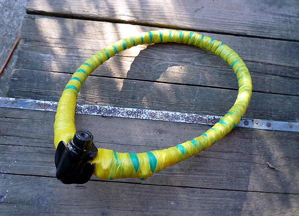

Потому я тоже не выезжаю из дома без замка, но у меня немного иначе. Цепь слишком тяжело и неудобно. Поэтому у меня замок со штырем, а трос представляет собой сложный бутерброд из обычного троса, гибкого привода от триммера, армированных шлангов и пары видов вязких материалов. Дужки замка закрыты так, чтобы кончиками болтореза не подлезли. Разумеется болгарка смахнет его за минуту, но (см. выше). Сигналка опционально, и оставляю не дольше 10 минут.

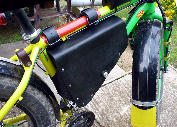

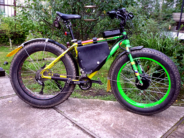

На днях доделал кофр под батку из натуральной кожи, сплошной кайф в сравнении с тесной покупной сумкой на стремных липучках.

Цитата: Чижов Игорь от 18 Авг. 2020 в 08:13И стоимость подобной сумки какая будет?
Подробнее написал здесь
https://electrotransport.ru/index.php?topic=62173.0
Что касаемо стоимости, тыщ 5 с чем-то с пересылом из Таганрога мне на круг обошлась кожа, шнур и фурнитура самодельная копейки или халява, краска 145 рублей, битумный скотч для проклейки достался бесплатно. Вот если бы кожу купил, а шить отдал - тогда влетело бы знатно, а это ерунда.

Блин...ну дык в коже и весь кайф когда сшито классно. Так что надо было именно отдавать на пошив профи. А так ИМХО - деньги на ветер. Это вон проще любую сумку старую взять и из нее  сшить, если не претендовать на качество ;)
Север
#1437
Вот знаете, при всем уважении... Плохо, когда критическая опция отсутствует как факт, но когда она гипертрофирована, немногим лучше :) Я работаю с кожей, скажем мягко, не первый раз, опыт в этом деле имеется. И за свои изделия ручаюсь. Она не промокнет и не вытянется, и АКБ надежно защищен от влаги. Просто поверьте... Да и вид вполне достойный.
Даже если не принимать во внимание, что я могу сообразить, что изделие должно использоваться не в комнате, и принимаю соотв. меры - вытягиваться ей вообще некуда. Потому что не с чего. Как же Вы не понимаете просто по фото, что нагрузки сумка практически не несет, она всего лишь удерживает внутри себя АКБ, а вся нагрузка от него ложится на раму? Это же очевидно. Про тяжесть кожи - вообще смешно, особенно в сравнении с любым жестким кофром... Если он конечно не из стеклопластика. Да и вообще... сумочки, комплект... Да нет здесь никаких нормативов. Кожа просто очень прочный и благодарный в работе материал, пригодный для изготовления кофра. Не каждый шкаф в гостиной непременно ампир, да и не каждая комната обязательно гостиная. Мне важны функционал и достойная эстетика, и не обязательно для того, чтобы браться за нож и линейку, быть внуком сапожника...

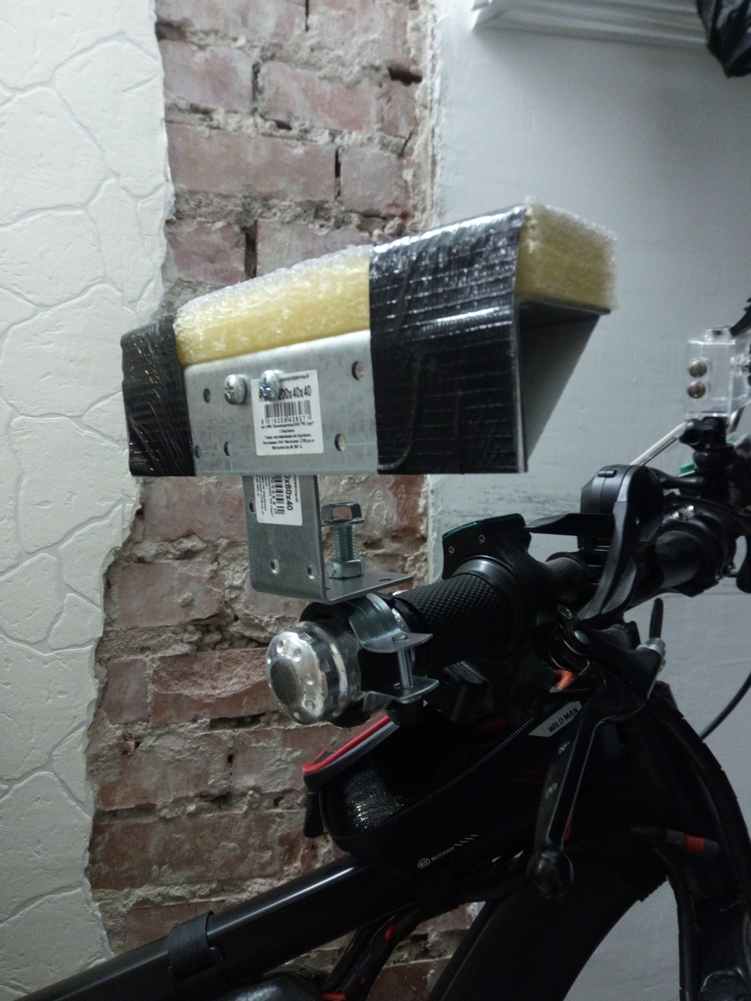

Как в песне - " я его слепила из того что было". ;-D
Была тема насчет того как устанавливать фэт вверх ногами, на руле же всякая беда закреплена, просто так не поставишь, нужны подставки, лучше что бы крепились за руль прочно.
Порылся я в недрах кладовки и собрал два вот таких комплекта.
Ручка газа у меня половинная, поэтому нормально встало на неподвижную часть.
Ну и утеплитель что я брал для АКБ пригодился, ставить буду на ламинат, что бы не царапать железом.
