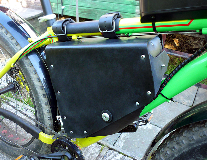

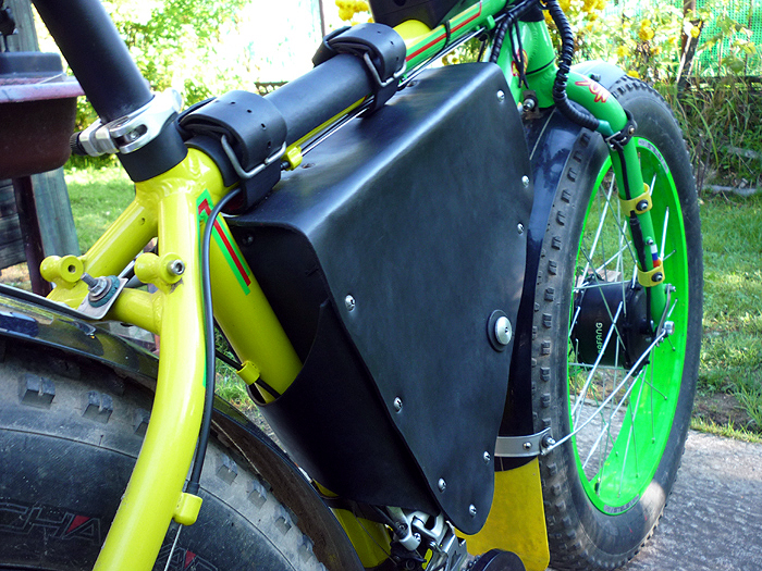

Цитата: Север от 18 Авг. 2020 в 22:09
Она не промокнет и не вытянется, и АКБ надежно защищен от влаги. Просто поверьте... Да и вид вполне достойный.
Ну внешний вид оценивать не берусь...хотя я если честно не проникся....Но это ваше дело.
Север
Цитата: SPIRITUS от 19 Авг. 2020 в 21:53А вот в непромокаемость не верю абсолютно
Это, безусловно, Ваше конституционное право. Только есть нюанс - Вы путаете непромокаемость с герметичностью. Второй вариант мне не нужен, такой задачи не стояло. Ибо какой смысл делать герметичным кофр под АКБ, если не переходишь с велосипедом вброд реки, а его основные узлы, любого, столь же не герметичны. От дождя и снега защищает как кофр, так и пыльники-сальники, для обычного человека этого вполне достаточно.
Цитата: SPIRITUS от 19 Авг. 2020 в 21:53Нет клапана который предотвращает попадание воды внутрь.
Именно такой клапан и есть. Принцип крыши со свесами. Правильно построенный дровяной сарай тоже не герметичен, но от осадков его кровля содержимое защищает.
Цитата: SPIRITUS от 19 Авг. 2020 в 21:53И более того, в отличии от пластика, кожу не протереть тряпочкой насухо за 5 сек....ее только сушить
Это очень странно слышать от "внука сапожника высочайшего класса". Правильно прожированную кожу не надо сушить, т. к. она неспособна промокнуть насквозь. Никогда не носили хорошие ботинки, не пользовались обувными кремами, водоотталкивающими средствами? Что вообще за ерунда, чесслово.
Цитата: SPIRITUS от 19 Авг. 2020 в 21:53.я думал там хоть какойто демпфер.
У Вас какое-то странное восприятие информации. По-Вашему, если нагрузка от АКБ ложится на раму, это исключает наличие демпфера? Таки откалибрую, он там есть. И даже не один. В т. ч. между задней стенкой АКБ и внутренней стенкой кофра.
Цитата: SPIRITUS от 19 Авг. 2020 в 21:53защитный эффект кожи
Вы вот вообще о чем? Лично я на электровелосипеде просто езжу, а не раскладываюсь каждые 50 метров, да еще с ударом именно в кофр. С таким же успехом можно заявить, что АКБ автомобиля должен быть помещен в колтановую капсулу, ведь капот сделан из обыкновенной грунтованной и крашеной жести. Получится примерно та же абстрактная хрень. Какой практический смысл в таких заявлениях, мой голова нихт...
Цитата: SPIRITUS от 19 Авг. 2020 в 21:53кожа требует в разы больше квалификации и опыта
Моего опыта работы с кожей, в частности пошива сумок, сумочек, ножен и многого другого вполне достаточен для того, чтобы сделать просто хороший кофр под АКБ из кожи. Но, повторю, Ваше право в это не верить. Мне не жалко.

Цитата: SPIRITUS от 18 Авг. 2020 в 20:37Сумка из кожи это здорово, вот только как быть с охлаждением?
Цитата: SPIRITUS от 19 Авг. 2020 в 21:53А вот в непромокаемость не верю абсолютно, ибо неправильно сделано. Нет клапана который предотвращает попадание воды внутрь. Так что до первого брода, сильного дождя, талого снега и т.п. Уж поверьте)))) Все это проходили и результат один - защита от брызг и мелкого дождика есть, защиты от влаги нет.
На самом деле, все самое интересное конечно здесь. Как-то сразу становится спокойнее, ибо понимаешь, что все это видимо просто за поговорить. Похоже речь идет о неком магическом велосипеде в вакууме сферического совершенства, у которого кофр одновременно должен иметь хорошую вентиляцию, но не пропускать воду при погружении в реку по вынос. Или может быть нужно было присобачить шноркель высотой с перископ от желтой подводной лодки? :)
А так-то вот, даже я, не будучи специалистом, понимаю, что если батарея при обычном использовании греется так, что ее надо охлаждать - с системой явно что-то не в порядке. У меня она не греется. Грелся зарядник при работе, поэтому скрестил его с обычным 12В-кулером, сделав отверстия в корпусе. Как результат, раньше он был почти горячий, теперь даже не почти, а вообще холодный в конце цикла или недоцикла.

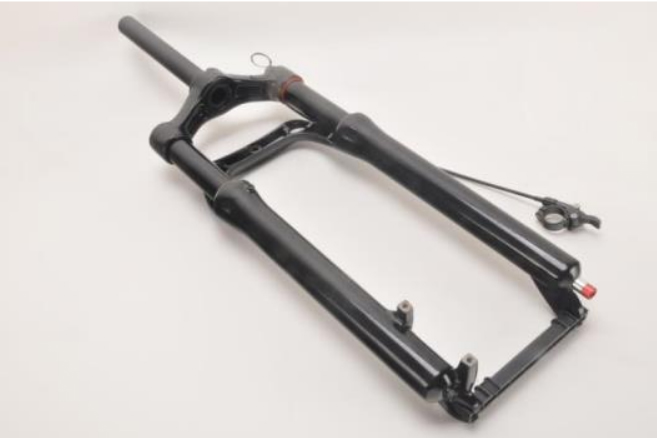

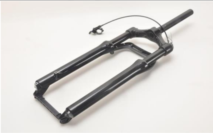

Написал "дилерам" Инобайка по поводу вилки. Предложили два варианта:
Вариант 1:
GTMRK 355-AMS/RL-S. 135mm, QR (пружина-эластомер) 11200 руб
Расстояние от оси до короны: 495 мм
Расстояние между дропаутами: 135 мм                                                                                                                                                            Расстояние от оси до гориллы: 405 мм                                                                                                                                              Диаметр ног: 32 мм
Тип дропаутов: QR
Ход: 120 мм
Материал: Алюминий, магниевое покрытие ног
Тип штока: 1 -  1/8", прямой шток
Смещение вилки: 50 мм
Вариант 2:
GTMRK 355A-AIR/RLR-S-26. 135mm, QR (воздух-масло) 14200 руб
Диаметр ног: 32 мм
Тип дропаутов: QR
Ход: 120 мм
Думаю. Воздушка может и хорошо, но пружинка зимой надежнее. А что есть "магниевое покрытие ног", хз, вроде они обычно называются "анодированными". Еще один вариант - Пасак, но его как понимаю нужно допиливать.
