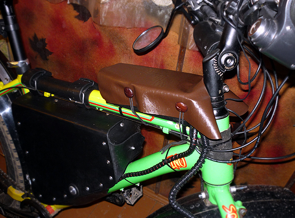

Сегодня попал под хороший ливень. Обидно, однако дома после проверки не обнаружил в кофре ни капли воды, как и предполагалось. И сама кожа, жированная, осталась можно сказать сухой, т. к. вода собирается в мелкие капельки. Наверное что-то я делал не так :) До кучи сделал быстросъемную накидушку на бокс контроллера - он хоть и под "навесом", но впереди в отверстия дождевую пыль может заносить.

Дык а чему там не нравиться? На художественность я не претендовал, мне она в данном случае не нужна, а чисто функциональные вещи как-то вне всего этого, если выполняют заданную функцию. Но ведь "в рунетах этих ваших" (tm) каждый спешит заявить о своем частном мнении, будто мнение - это что-то крайне редкое и ценное :) Вот скажем мне тут заявили, что такой кофр никак не защитит АКБ при падении. Ладно, оставим вопрос упадания бочиной на, к примеру, торчащий из полотна стальной прут, как случай крайне редкий, который вряд ли есть смысл обсуждать. Но казалось бы ясно, что кожу при этом пробить сложнее, чем раздолбать например АБС-пластик, а от сотрясения мягкие демпферы в обоих случаях окажутся весьма условной защитой. Защищает от дождя, от снега, и слава зайцам, по-моему. Тем более здесь ЛЖФ.
