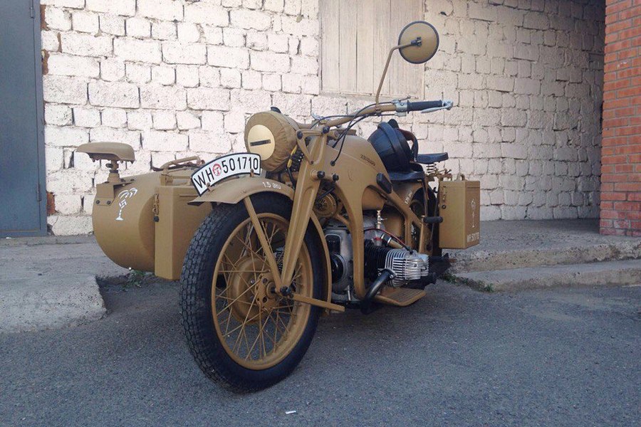

Север
Самая лучшая вилка - тут. Пацаны были глубоко в теме фета, в глубокой ж... они уж оказались потом :D
https://i09.fotocdn.net/s113/1fc1e5735176b3a5/public_pin_l/2549782188.jpg
Но если еще и пружинами дополнить, получится моя, с которой вообще ничего не страшно - ни поломка дропов, ни их разгибание при норм. усилителях. Дубовато, не плюш - да и пофиг, тем более что после переборки вполне прилично, а на морозе внезапно не подгадит. Кстати заказал вчера 2 пружины для ПП-пистолета ИЖ-53М. Благо в этом деле нимножко понимаю. Там Ф проволоки 2.5 мм., как показал опыт, для доп. смягчения пружинной вилки самое то.
Уштоукшук
Север
Не. Это - смузи-вилка :D
Уштоукшук
Чижов Игорь
тройной перелом с вывихом... :bw: твою ж... придумают же люди! еще и теорию подведут как под ромб подседельный. ;-)
Север
На жука-долгоносика похож.
Уштоукшук
Согласен-самая лучшая вилка марзоччи супер монстер, но ее к сожалению уже давно не выпускают...
