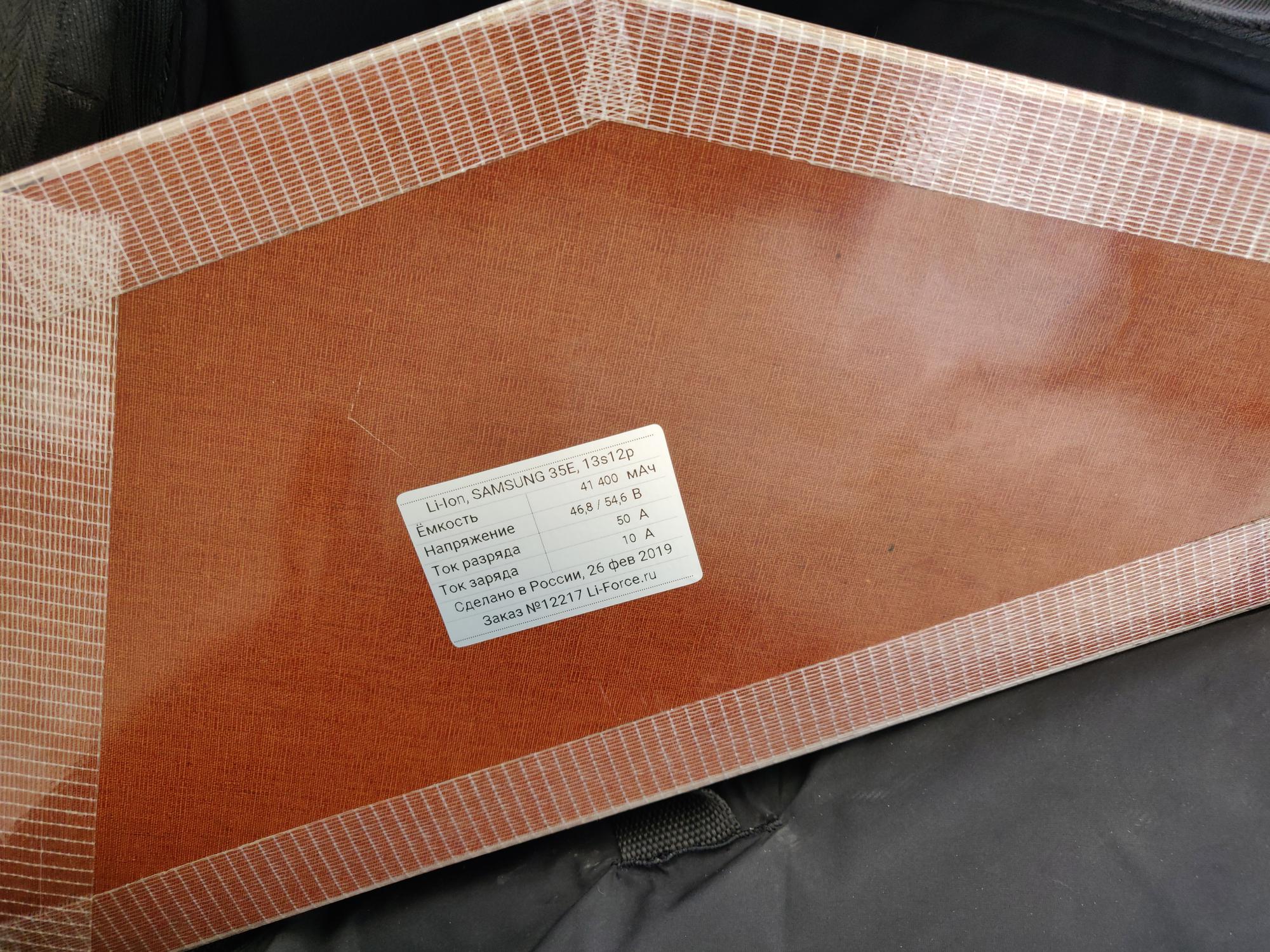

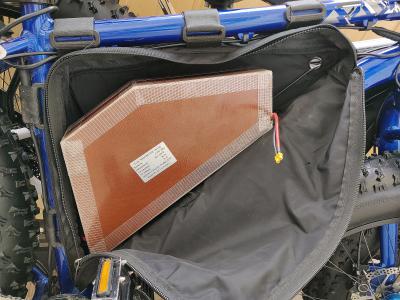

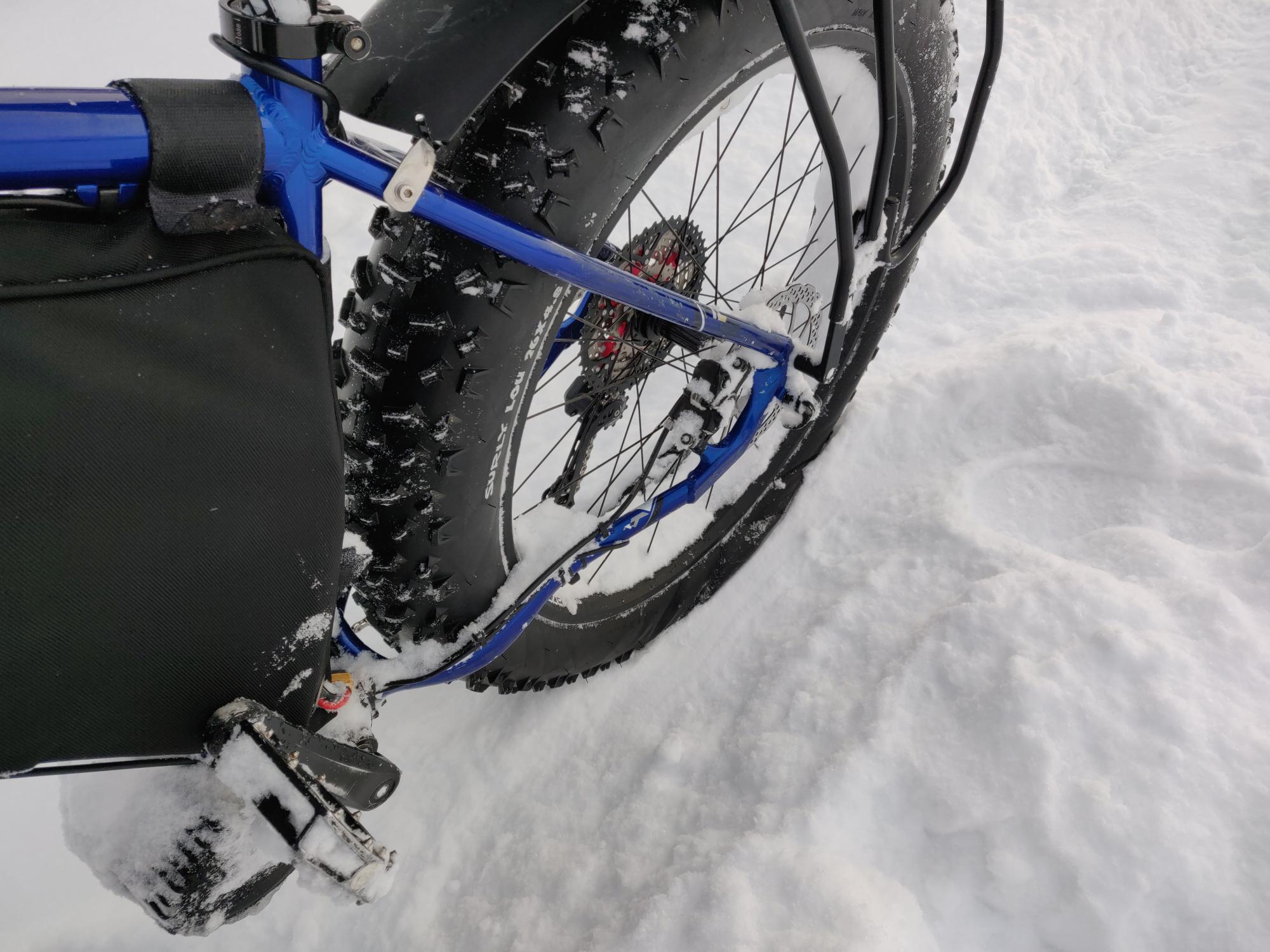

батарейку получил, 6 недель делали...  9.5кг итоговый вес. входит в раму обоих фэтов, на фото рама побольше, можно еще мелочевку пихать.
SG_

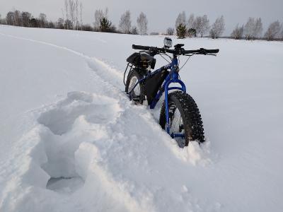

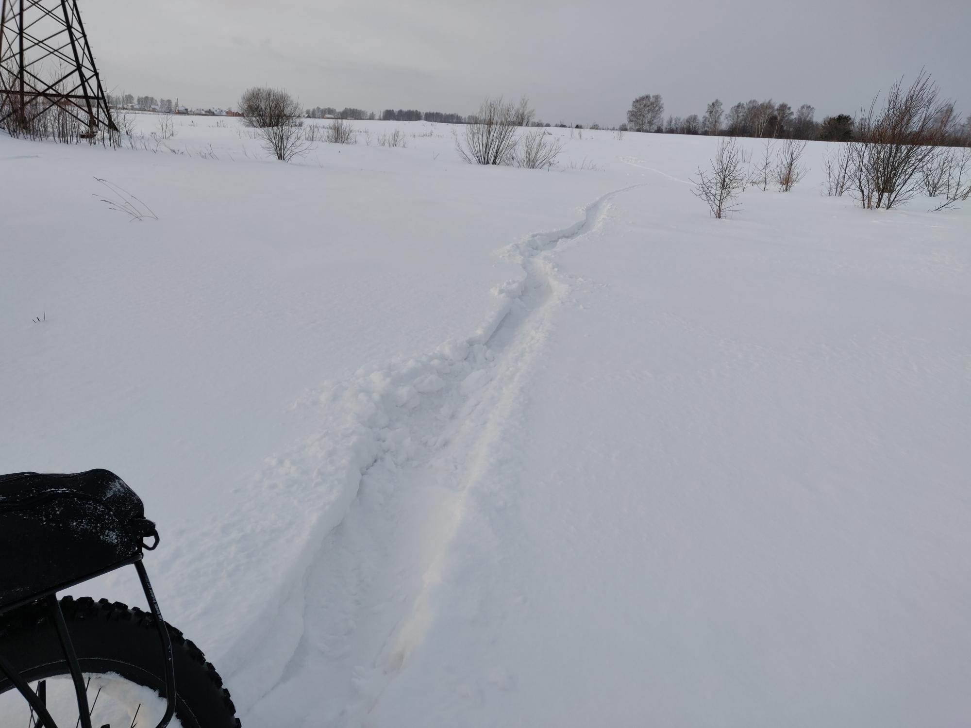

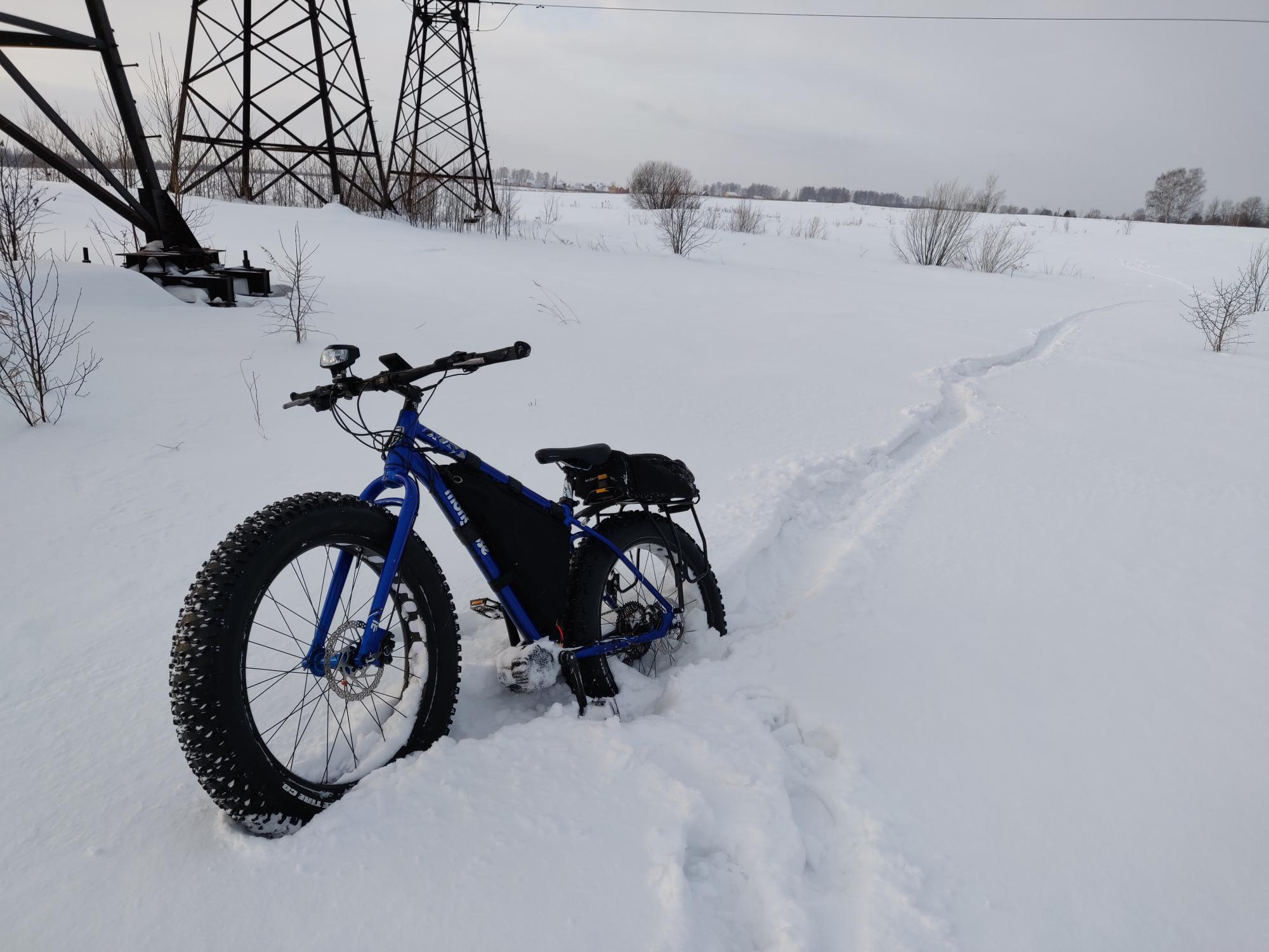

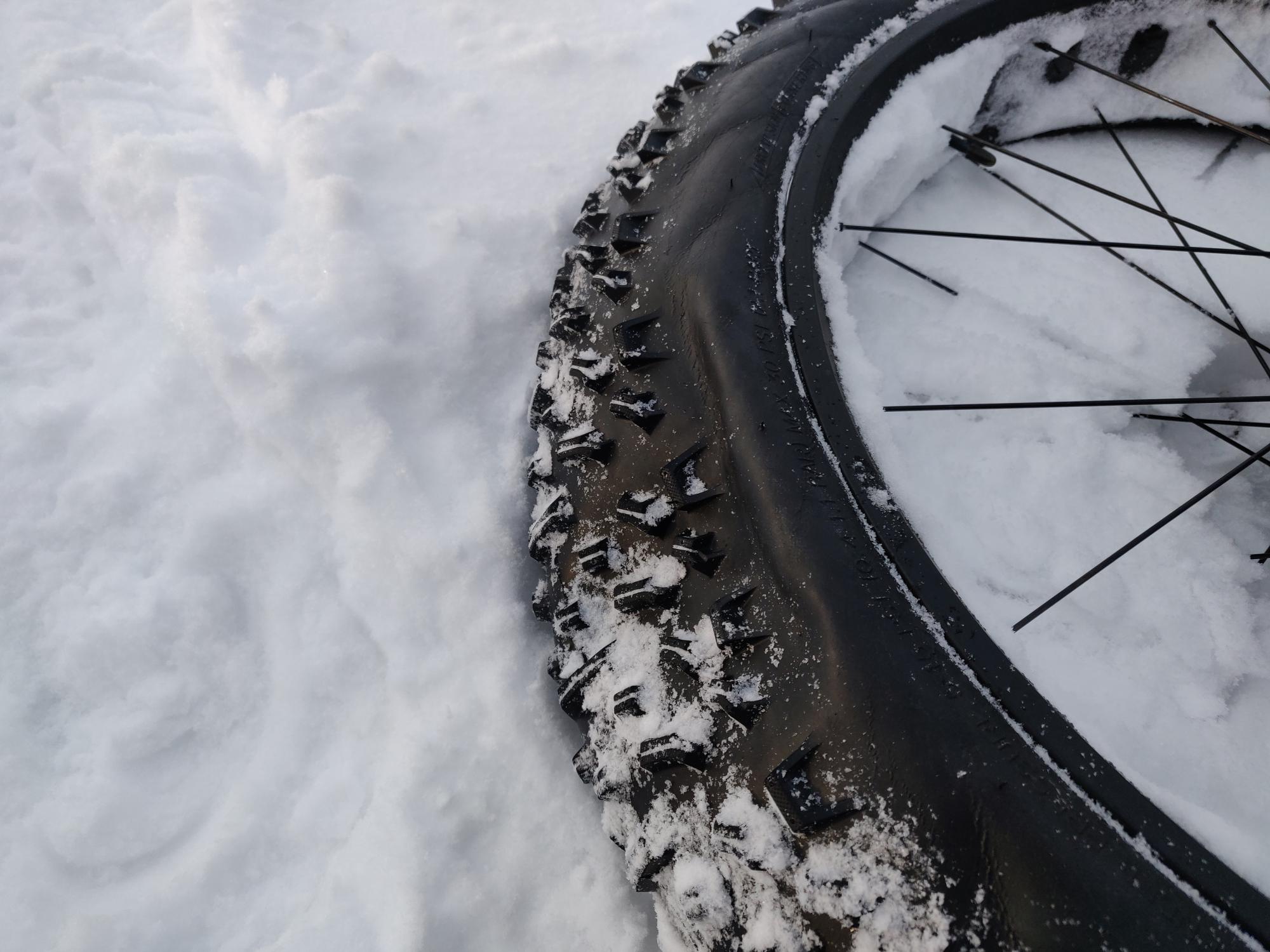

поехал тестировать батарейку с ваттметром, поэтому решил сугробы попахать вместо обычных троп. и даже получилось, т.к. снег стал плотнее после оттепели и пока по оси не провалишься в свеженаметеный пухляк то ехать можно, по целине. т.е. будут еще оттепели и можно будет снова катать везде куда глаза глядят :)  чтоб так ездить травишься в ноль, покрышка спущена настолько что жулькается когда свободно лежит и фото как вел плющит своим весом без ездока.

Цитата: SG_ от 27 Фев. 2019 в 12:30батарейку получил, 6 недель делали...  9.5кг итоговый вес. входит в раму обоих фэтов, на фото рама побольше, можно еще мелочевку пихать.
А где заказывал? Цена вопроса? Можно ссылку?

[user]SG_[/user], Сколько   сейчас весит ваш  мангуст с новой батарейкой ?
Gt8
Безумно дорогая батарейка выходит у этих людей, ценой 10А, можно самому собрать на 30 А

Где такую сумку под АКБ можно купить? Поделитесь пожалуйста ссылкой.
SG_
туд сумки
https://electrotransport.ru/index.php?topic=24705.0#topmsg
Добавлено 05 Март 2019 в 18:22
не вешал, но 30кг +-1 должно быть. еще багажник с барахлом и все 35 :(

Поставил на зад Магуру МТ5е с отключением двигателя. Мотор открывал смотрел - все живо и прям как новое. Вперед, в новый сезон! 35 кг как на фото.

Цитата: SG_ от 28 Фев. 2019 в 08:00чтоб так ездить травишься в ноль, покрышка спущена настолько что жулькается когда свободно лежит и фото как вел плющит своим весом без ездока.
ябы не стал. это не езда, КМК
SG_
Цитата: ValeryT от 09 Март 2019 в 18:01Цитата: SG_ писал 28 Фев 2019 в 12:00
нужно просто заехать в глубокий снег и все станет ясно. по твердому ехать на таком желе не езда, но в снегу это единственный способ передвигаться и желейность не замечается, т.к. под тобой такое же желе :)
ValeryT
Цитата: SG_ от 10 Март 2019 в 18:53желейность не замечается, т.к. под тобой такое же желе
SG_
кстати, еще здорово помогает в гору залазить. если началась пробуксовка то травишься, увеличивается площадка под задним колесом и начинает ехать. на выходных ехал в крутой подъем не как обычно стоя с навалом на руль, а наоборот жопой на сидухе и некоторый навал вперед, чтобы заднее колесо загрузить иначе буксовало даже травленое. вот такая эквилибристика чтоб не опрокинуло, но и заднее загружено было...  то что помогает заметно сразу: или едешь или тащишься сам пешком в крутой подъем :)
