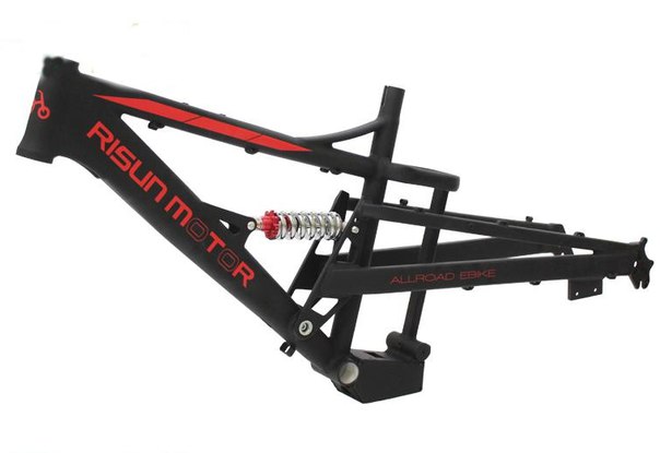

Собираю сейчас фэт на двухподвесной раме (не сам, но не суть). Кареточный узел там 80 мм. На Али купил каретку под квадрат 80 мм 142 мм вал. Левый шатун упирается в маятник. Больше 80мм кареток не нахожу. Светится в нете еще каретка под центральный мотор циклоп, но у них в наличии их нет.
Может, кто встречал 80мм каретки? Может, шатуны с большим выносом педального конца? Что делать-то?...
ferum
[user]urunar[/user], не понятно ничего. Двухподвесная рама, в которую лезет фэт колесо?
urunar
ValeryT
Цитата: urunar от 10 Апр. 2019 в 08:37Светится в нете еще каретка под центральный мотор
да, это рама под кареточный.
