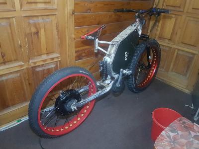

Скажите, можно ли заспицевать мотор прямого привода  от обычного обода в обод для фэтбайка?
Безумныймакс
Gt8 ну покажи как не ребячество)) или трёп? Пальцы не устали на Клаву давить?))
Gt8
Цитата: Безумныймакс от 14 Март 2019 в 18:30Gt8 ну покажи как не ребячество)) или трёп? Пальцы не устали на Клаву давить?))
Вы что то такой агрессивный, никто вам показать ничего не собирается,  а если не хотите слышать о своих роликах отзывы, так не выкладывайте их.
Добавлено 14 Март 2019 в 22:34
Цитата: aleksey.mayorov.1995 от 14 Март 2019 в 16:38Скажите, можно ли заспицевать мотор прямого привода  от обычного обода в обод для фэтбайка?
Да можно, если обода одинаковые проблем не должно быть
обижаю велики на редукторах
[user]Gt8[/user], одинаковые всмысле по дюймам?
мотогусли

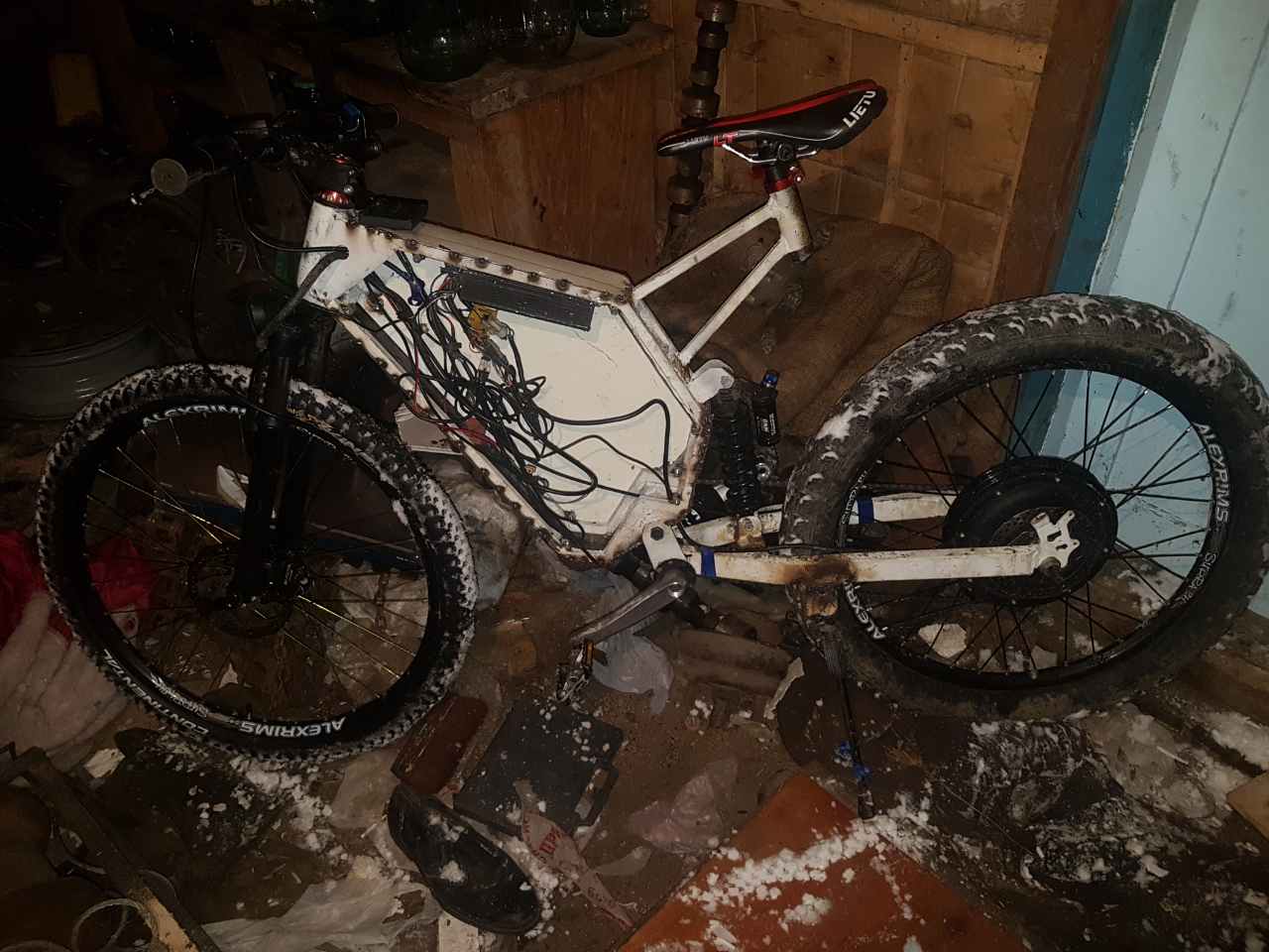

Помогите, измучился поисками.
Есть цель собрать полный привод, нужно установить редукторный мотор на переднее колесо 26 дюймов 135мм на фэт. Ничего не могу найти. Все front моторы, которые в продаже 100mm dropout. Рассматривал вариант установки заднего мотора на перед 135мм, но боюсь не смогу его заспицевать т.к он имеет смещение центра. Может кто уже прошел этот тернистый путь и подскажет дорогу?
Gt8
Цитата: aleksey.mayorov.1995 от 15 Март 2019 в 00:08одинаковые всмысле по дюймам?
Да, я так переспицовывал все подошло.
Цитата: мотогусли от 15 Март 2019 в 00:33Помогите, измучился поисками.
Только покупать задний на 135 мм для обычных велов, и спицевать на обод феттбайка с небольшим зонтом.

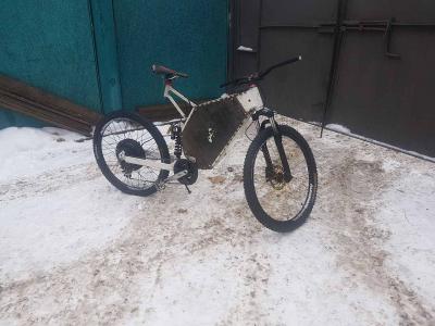

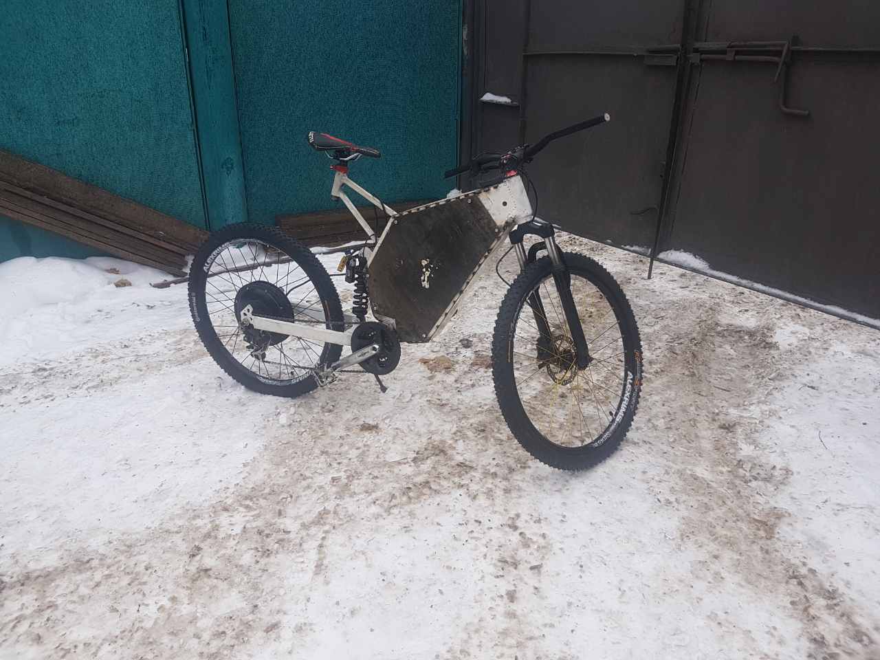

Подумываю сменить колеса с фэт на обычные. С передним понятно - меняешь вилку, и привет. А вот заднее мотор-колесо в дропауте 190мм переспицевать в обычный узкий обод - кто-то пробовал, интересно?
А что если начать только с переднего? Будет полу-фэт... Чудовищно?
Gt8
Цитата: urunar от 15 Март 2019 в 11:33Подумываю сменить колеса с фэт на обычные. С передним понятно - меняешь вилку, и привет. А вот заднее мотор-колесо в дропауте 190мм переспицевать в обычный узкий обод - кто-то пробовал, интересно?
Вот так
Gt8
