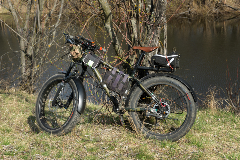

Собрал все окончательно сегодня.
Прикрепил передний щиток на маниту мастодон.
Было непросто, пришлось колхозить крепление, вроде держит ОК, не болтается и не дребезжит.
Поставил задний ротор на 180, шимано хт. Пришлось чуток погнуть диск - посадочное на моторе не идеально )
Передний тоже 180. но не шимано ) Меньше чем 180 на маниту не становятся.

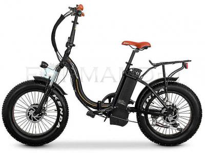

Здравствуйте, интересует мнение об электровелосипеде RadRhino?
https://radpowerbikes.eu/products/radrhino-electric-fat-bike?variant=19529894756445
Нормальные ли компоненты использованны?
Имел ли кто-нибудь опыт с данным электровелосипедом?
Стоит ли он своих денег?
Спасибо.
ValeryT
Цитата: p.nozadze от 27 Апр. 2019 в 12:56Нормальные ли компоненты использованны?
мотор - ок, аккум маловат, переключатели дешманские, вилка - макет невнятный, тормоза так себе.
Цитата: p.nozadze от 27 Апр. 2019 в 12:56Стоит ли он своих денег?
Смотря какая зряплата. Для европейцев 1.7К ойро - мелочи. Для нас за этот комплект - явно переборщ.
