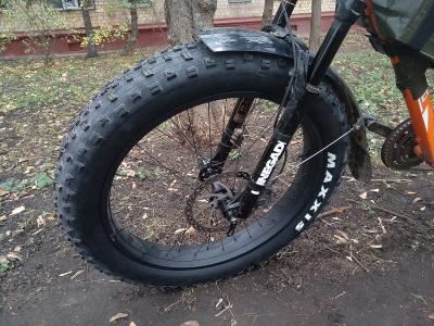

Сделал тут себе грязеотражатели....а то с появлением снега льда и жижи поток дерьма ожидаемо увеличился из-за пробуксовки колес...
Испытал, вроде работает.
На резине пленка....это чисто что бы грязь в дом не заносить))))

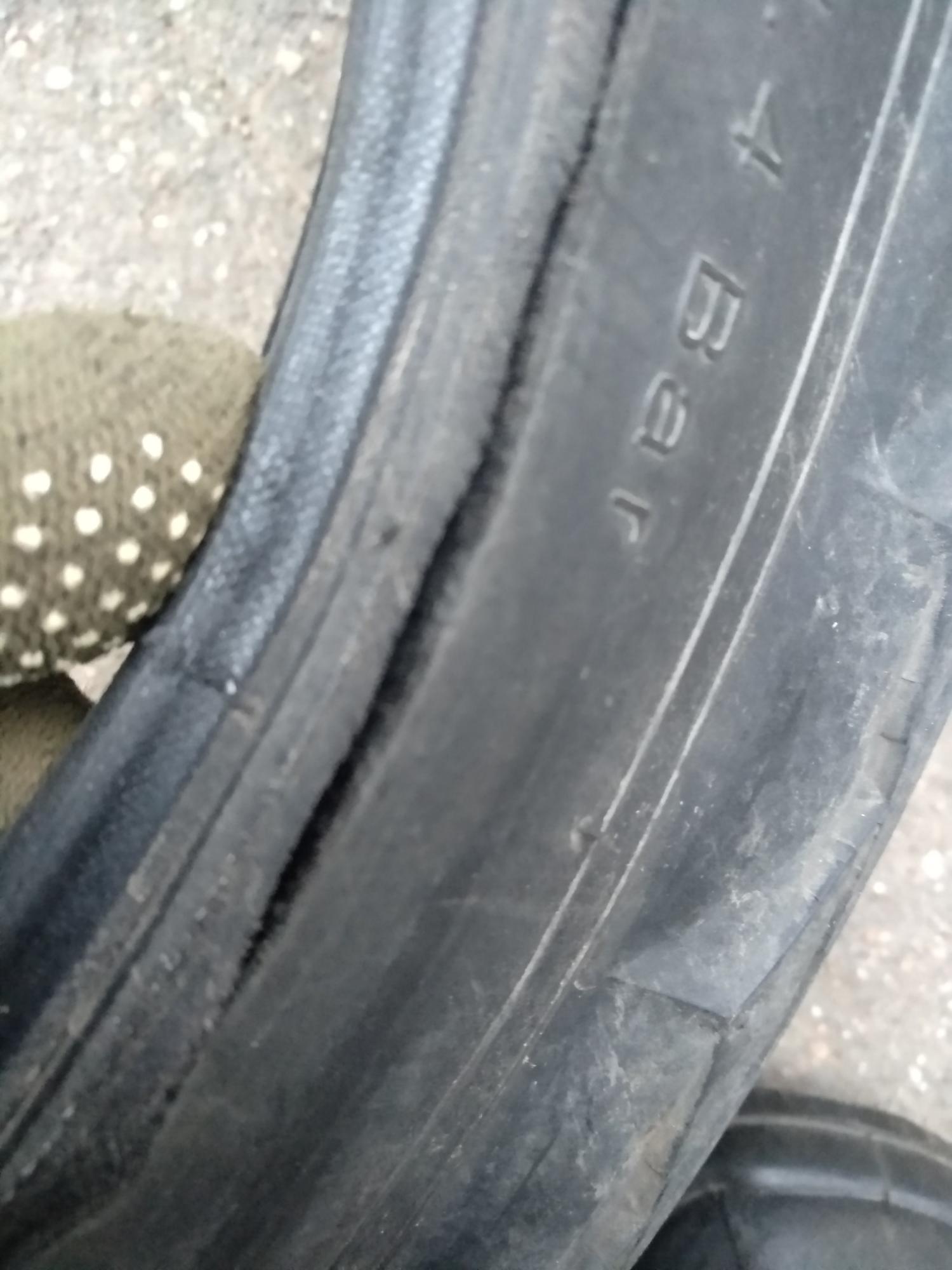

Прикупил велопокрышку для фэтбайка Chaoyang SAND STORM H-5193, W105007, 120 TPI, 26" x 4.0. Покрышка сликовая, среднего качество по держаку и биению. пользовался лето на переднем колесе с аморт вилкой. мой вес 70 кг. И к середине осени:
Прикупил максис 4,8. Кандовая, держит отлично, биение вообще ноль :-) .
На зиму думаю супер, для лета по городу буду думать и искать, вдруг что новое выпустят.
Китайский фэт двухподвес, контроллер markII, МК 1500w, 51В 29АН.
Big Hit, Mini-e, Крошка, 74В 29АН.
SPIRITUS
Цитата: игорьигорь от 04 Нояб. 2019 в 15:38И к середине осени:
А на каком давлении такая хрень случилась?

SPIRITUS
Цитата: Karelia от 05 Нояб. 2019 в 00:10
А где такое можно приобрести?
Я не нашел ни чего подобного, потому делал сам.
На Али на заднее колесо заказал такое:
А от этого кусочка пластика какой толк? Разве что при наличии багажника и такого же лепестка на подседельном...

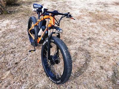

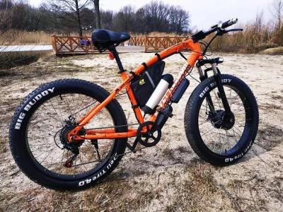

Здравствуйте, Дорогие Друзья! Подскажите пожалуйста, может Кто-то из Вас уже имел в пользовании такой электрофэтбайк, как на фотографиях ниже?! Хочу купить, но в данный момент ничего не знаю про эту технику...
Продавец пишет: "Продам мощный полноприводный электро "FATBIKE". Тип привода: Задний, передний электро + есть возможность ехать с помощью педалей. Дальность пробега на 1 зарядке без педалей: 80 км реальных, но при скорости 30-35км/ч, ну и с помощью педалей можно увеличить пробег в несколько раз. Чем выше скорость, тем меньшую дистанцию вы проедете, так как расход энергии больше. Максимальная скорость: 53км/ч. В комплекте две батареи: "Бутылка" и в сумке, можно использовать вместе 2 батареи и по раздельности, например для покатушки по городу и на работу можно использовать одну батарею, так байк будет легче, а для поездок за пределы города в лес, на рыбалку, на дачу можно использовать две батареи. Аккумуляторы: Lithium, 2шт. 48V 10Ah и дополнительный 13Ah, общая ёмкость двух батарей 23Ah. Время заряда батареи: 4-6 часов. Мощность электромотора: 2×750W(1500W). Количество скоростей: 7, этого вполне хватает для этого байка, так как он на электротяге."

Здравствуйте, Дорогие Друзья! Подскажите пожалуйста, может Кто-то из Вас уже имел в пользовании такой электрофэтбайк, как на фотографиях ниже?! Хочу купить, но в данный момент ничего не знаю про эту технику]
Не имел, но начал знакомство с фэт ебайком именно с этой модели как на фото. А сейчас у меня его складной брат))))
Продавец если и приукрасил чуток ситуацию, то не на много.. Точнее он указал возможности в идеальных условиях...как говориться сферического коня в вакууме))) Т.е. по ровному асфальту с накачанными до предела шинами и если вы не тяжелый и едите налегке.
В реальности эти моторы могут сожрать или вскипятить эти АКБ довольно быстро если поедите в горку или против ветра. А если вес под 100кг, то и 40км можете не проехать. Педалями конечно можно увеличить дистанцию почти до бесконечности)))) Тут смотря сколько вы будете крутить и жать кнопку, но в реальности ноги выдают 100-200Вт...сами подумайте что это в сравнении с моторами 750Вт.
Так что я бы рассчитывал на 15-20км на одну АКБ без педалей и езду на моторах с подкручиванием педалями где то на 50-60км для 2х батарей
Моторы там также скорее всего не 750.а 500Вт Это надо проверить по надписям. А настоящие 750Вт вздуют АКБ 10Ач моментально. Даже если она не умрет сразу, то сдохнет быстро. Возможно, что этот вел изначально был с передним приводом, а задний установили потом. Моноприводные они часто 750Вт. На мысль об установленном дополнительно моторе наталкивает и АКБ. Такие маленькие батарейки не могли ставить на 2 мотора по 750Вт. Там просто не хватит токоотдачи. Видимо вместе с мотором, была докуплена и АКБ. Контроллер так же стоит как будто он должен был быть один. Если вел изачально 2х2, то обычно ставят контроллеры и АКБ немного иначе.
При этом цеплять параллельно 2 такие АКБ крайне не жалательно. АКБ нужны одинаковые для параллельного подключения. Либо надо подключать каждый мотор к своей АКБ
Из минусов у этого вела прежде всего вес, слабая вилка, начальный уровень комплектующих. Так что скорее всего придется сразу много чего перебрать, и довольно часто делать ТО. Впрочем ЗЧ настолько дешевы, что за бюджет переживать не стоит, но вот руки запачкать придется.
Скорее всего придется переносить контроллеры. Они стоят крайне неудачно. Будут вечно залиты водой и грязью, нижний скорее всего долбанете об бордюр рано или поздно, а до верхнего может достать колесо...вилка при сильных ударах сильно гнется...
7 скоростей более чем. Хотя если не мучать движки и АКБ ездой на низах и стартах, то передатку лучше увеличить. Ведь моторы стоят видимо высокооборотные раз максималка 53км\ч
Еще стоит проверить на наличие ржавчины. Краска слабая и ржавеет быстро.
Такой новый стоит порядка 60т.р. Так что БУ не больше 30-40тыс. если свежий и не ушатанный. А с учетом несезона, может и дешевле....
При этом проходимость у данного вела просто потрясающая. Едет вполне уверенно везде. Но размер конечно большой))))
