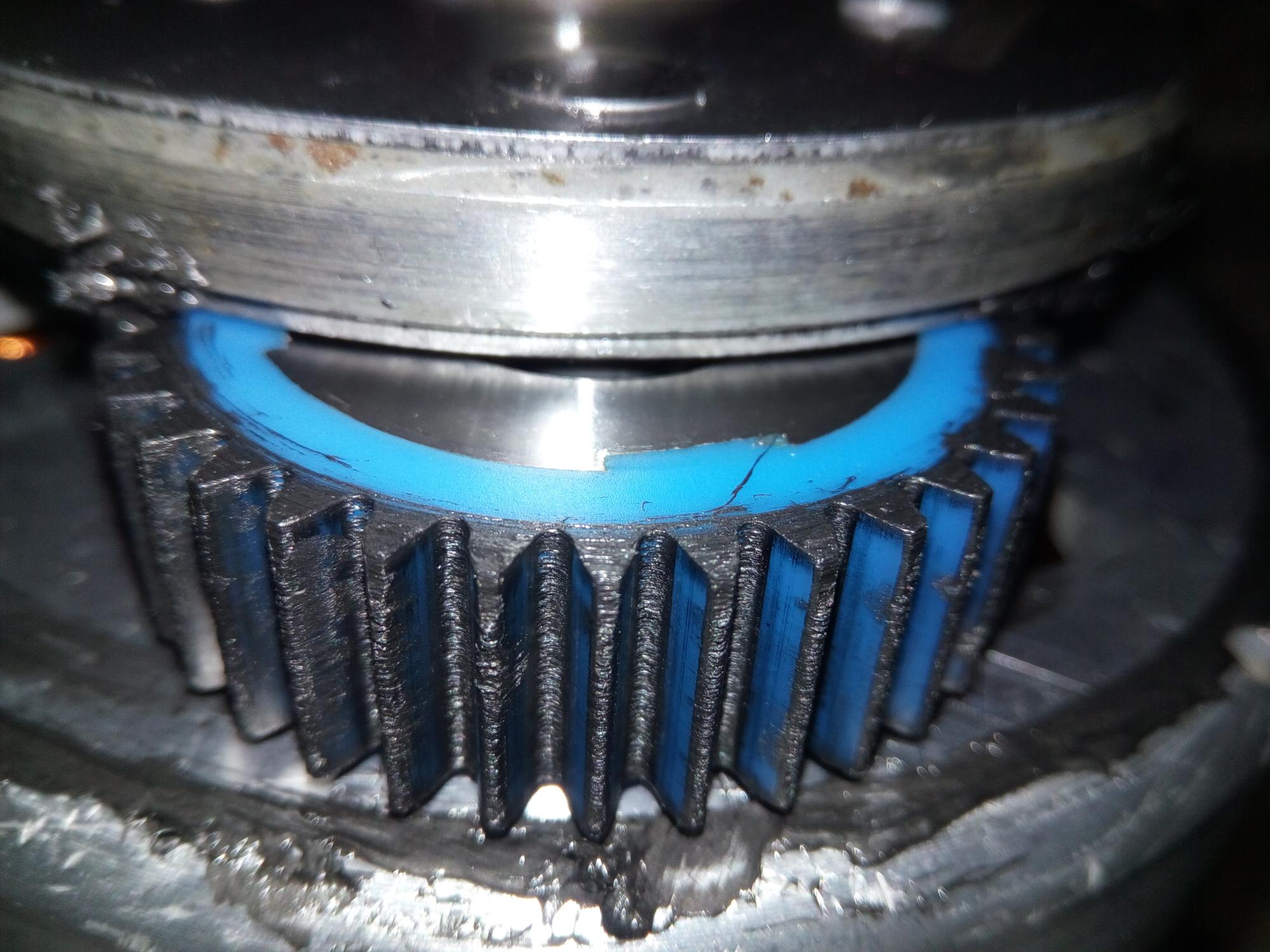

С утра катнул фэт - услышал сзади непонятный звук, как будто что перекатывается, снял тормоз, проверил подшипники - люфтов нет, все крутится, стук слышен только при медленном вращении, на скорости все норм, едет.
Буду курить тему - наверное разбирать МК.

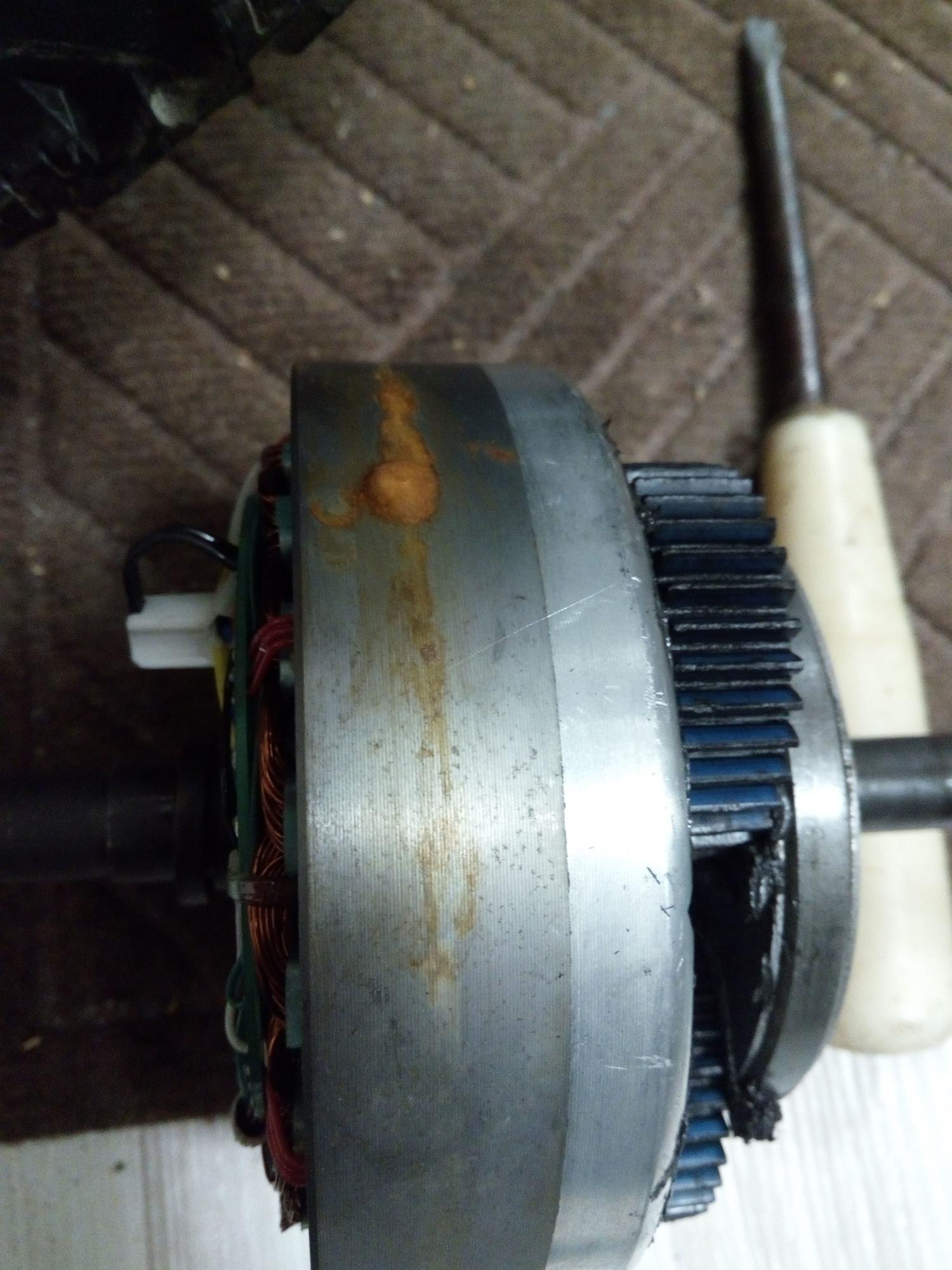

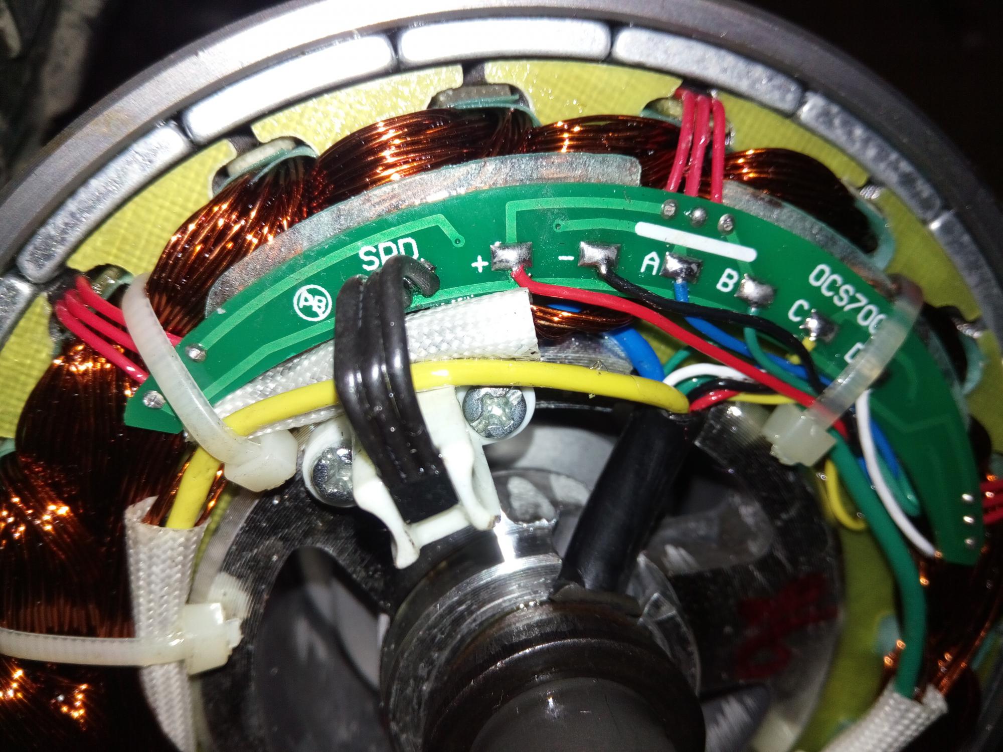

Цепочка закончилась быстро... сбросил тормоз - не оно, заехал к веломеханникам - послушали - неа... все затянуто, ничего не перетянуто, сборка из недорогих но добротных компонентов... мотор боятся.
Не вынесла душа поэта неопределенности - сбегал купил ключ для трещетки, разобрал МК.
Все целое, все смазано - звук возникает вследствии отката шестеренок пластиковых после натяга, а внешний корпус МК выступает в качестве резонатора. В разобранном виде все звучит не громко, соберешь - резанирует.
В общем удалось все собрать и вроде ничего не сломать.
Странно. Ни на одном ефэте не слышал такого. У меня тоже тихо...
Может смазки мало?

Почему то мысль закралась насчет мало смазки... фото втулок.
ну и вообще мотора - как на ваш взгляд качество сборки, я внутрь не заглядывал.
