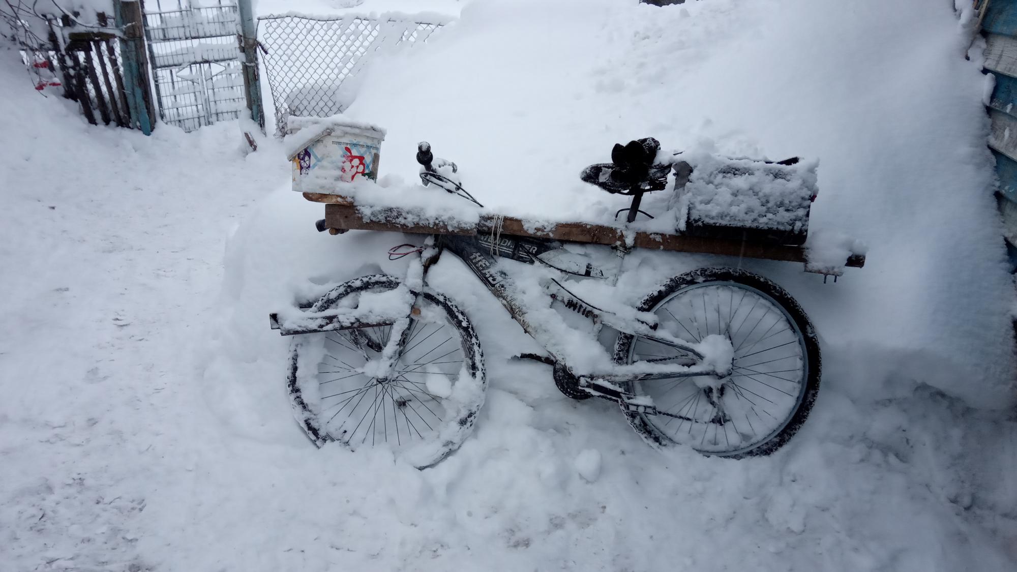

У меня вот такой велик для перевозки грузов - это набор всех неудачных конструкторских решений сразу. Рама излишне тяжёлая, излишне высокая рама - неудобная, передняя вилка норовит повернуться, а не дорогу держать. Велосипед просто не едет, и всё.
Другой велосипед - кросс-кантрийный, и там сейчас покрышки 2.6'', и во на нём можно просто ехать до того момента, когда ехать становится уже никак.
Но, в финансовой реальности я бы фэт-байк с АлиЭкспресс всё-же купил бы, так как я ценитель больших покрышек - езжу много, далеко, не быстро, и демпфирование мелкой дрожи от дороги - самое то.
