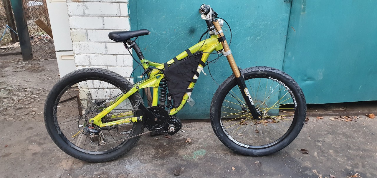

Мой бывший фет, от которого осталась рулевуя и карретка

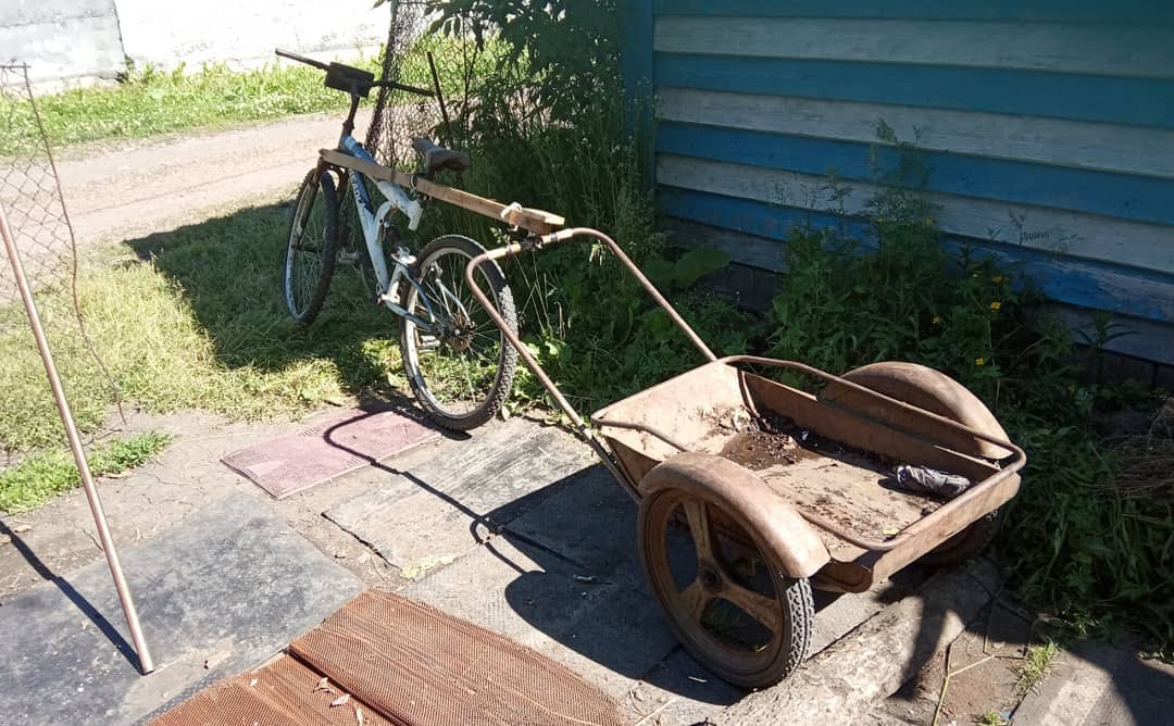

К фэтбайку я бы одноколейный прицеп сделал и было бы удобно грузить чём-то. В крайнем случае за эти 10 тыс получил бы широкую каретку, колёса, цепь, переключатели, и плохонькие но тормоза.

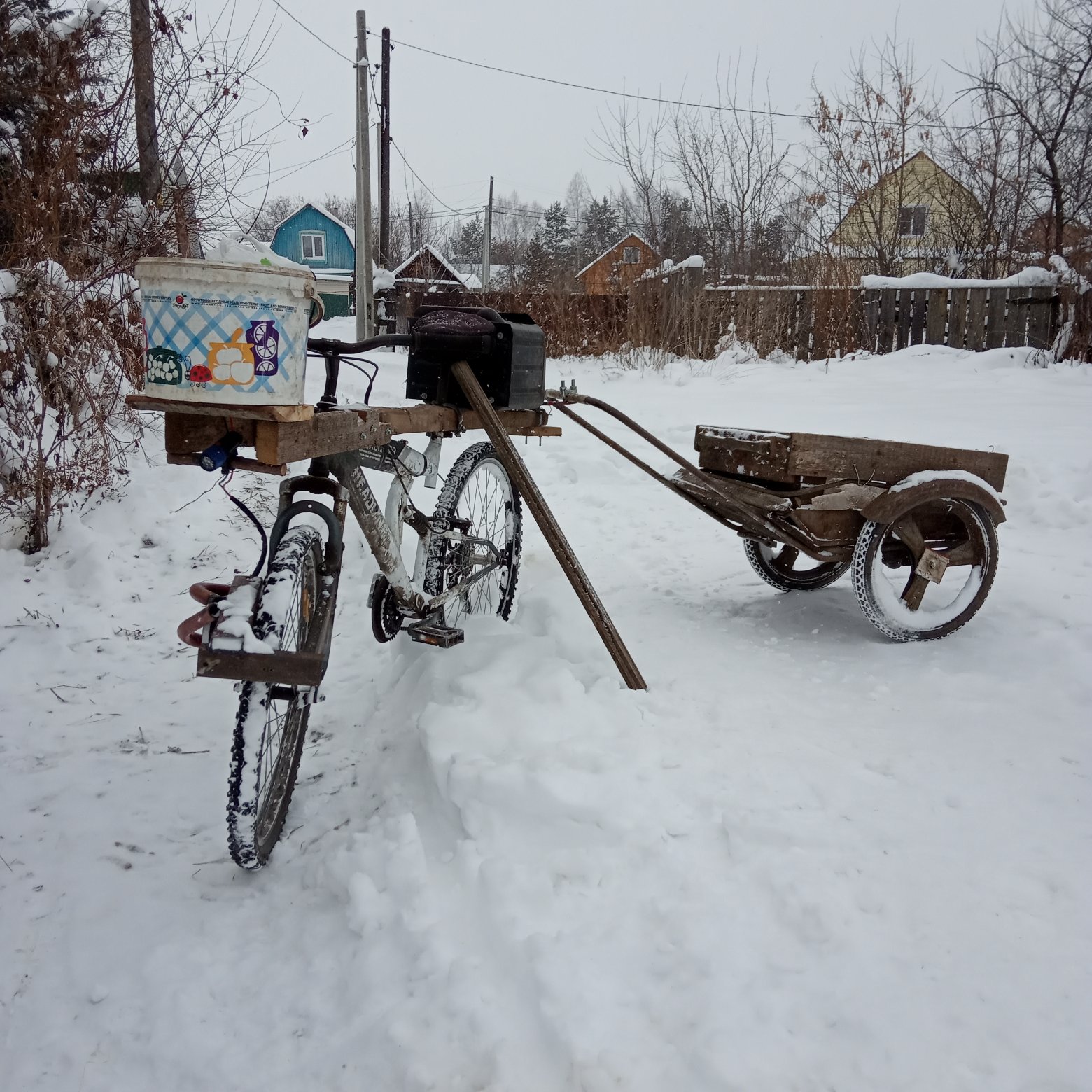

Вообще, у меня хардтейл в квартире и я и подзабыл, что на вот таком set-up-е зимой не поездить:
Нужно срочно опустить седло (я сейчас на своей тропинке упал вбок, ногами не дотянулся до тверди под снегом).
И, вот этот мотор спереди сбоку очень опасен как раз при падениях, ведь обычно перед переднего колеса прижимает слегка ногу к раме.
К велику что-то добавлять - это делать "вдоводелателя".
Не знаю, надо RST вилку на 24" переделать под ширину заднего с трещёткой, и ещё вдобавок по высоте штанов в 26" переделать, а мотор сверху над колесом расположить, цепь закрыть кожухом.
Или поворот руля ограничить, как на мотоциклах - ведь не зря же там так делают - это чтобы он при падении скользил не зажимая райдера.
На заднее колесо я приготовил генератор от Камаза, не знаю что получится...
https://yandex.ru/collections/user/world-panik/electric-bicycle-2wd/
Планирую пока контроллер, от него фазы будут за диодный мост идти, и по идее диодный мост можно будет по желанию как-то использовать, номинал генератора 24В.
Амортизатор в раме глуп и смешон, но блин удобен при использовании прицепа, при всех тех нагрузках.
Прицепное должно отваливаться, если прицеп кто-то заденет (не по моей вине). Хотя, прицепы вне закона в РФ. Пока не обращают внимание, всех пропускаю.
Надстройка деревянная - не мог из реки тянуть песок, надо бы этот вариант сохранить. Но желательно приделывать легкосъёмный подрамник.
