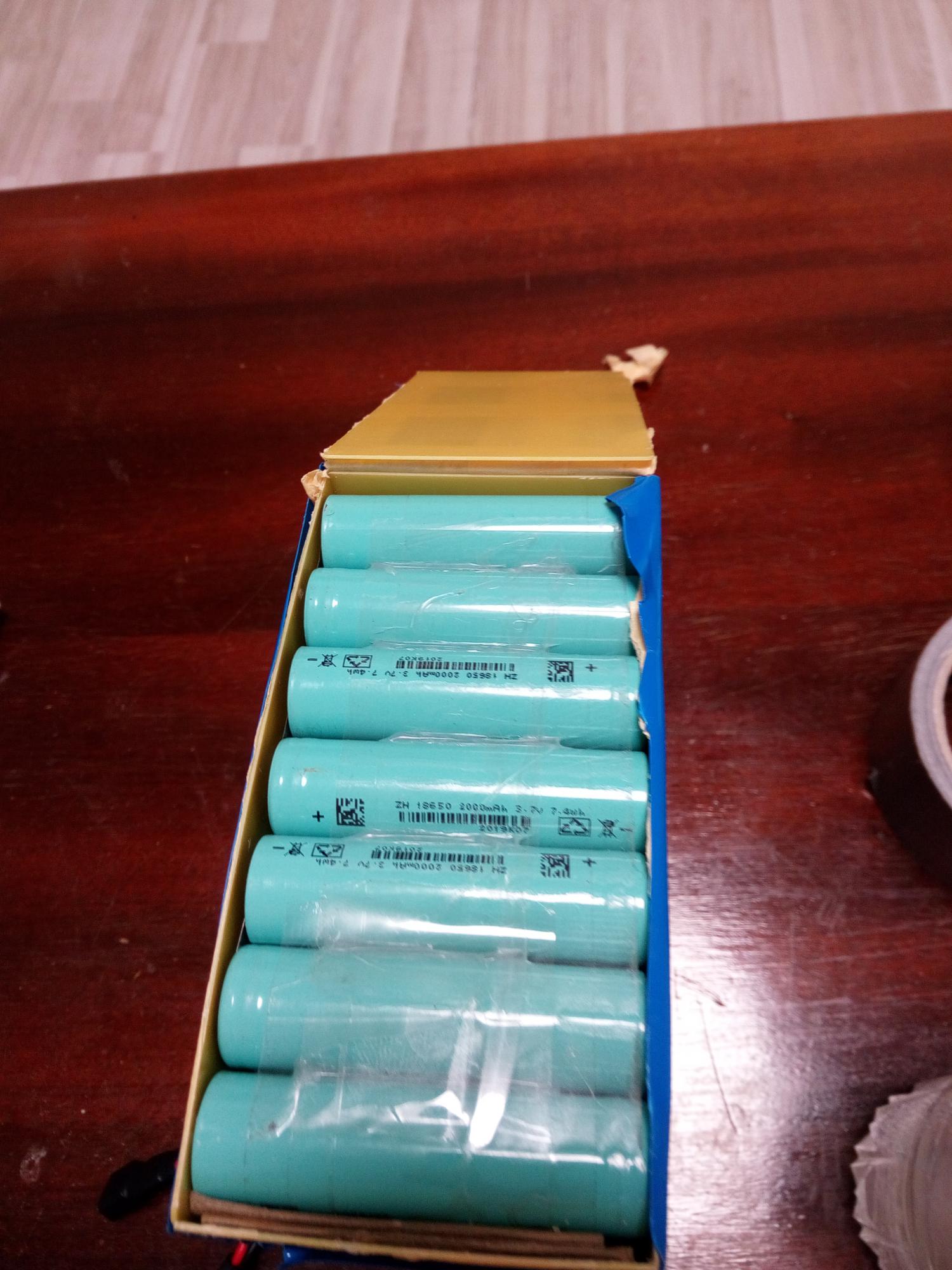

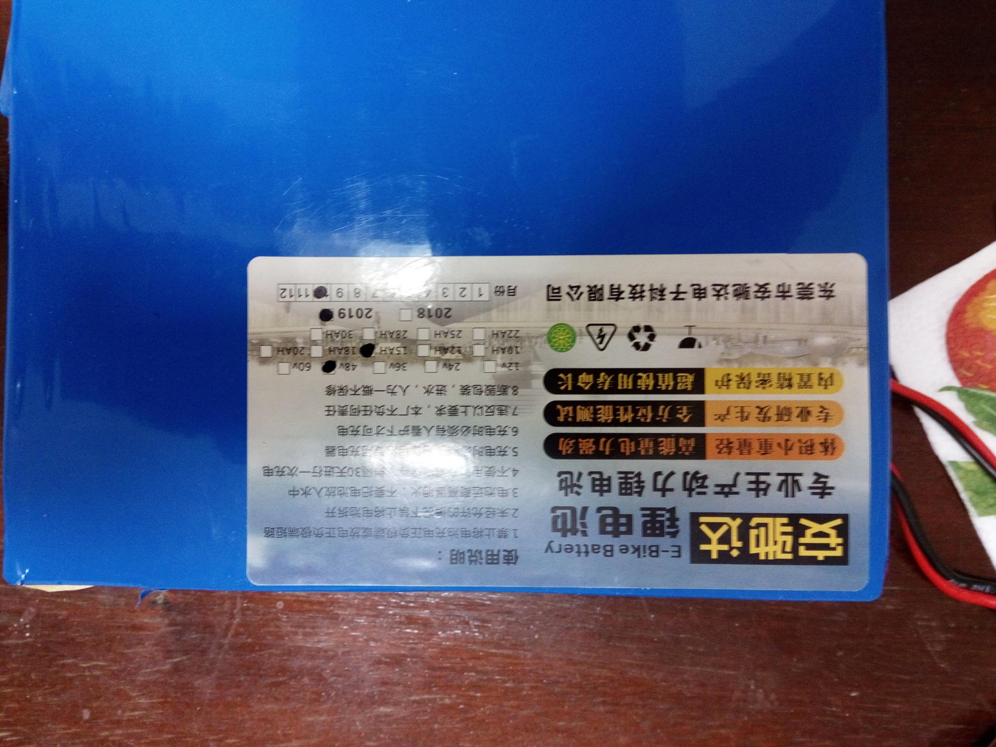

И кстати - случайно нашел на алике ссылку на мой аккум!, который шел в комплекте с фэтом! И бюджет в 40 тыр. сложился!
Оказывается продаван сунул на киловаттник мотор и контроллер в 30А батарею рассчитанную на мотор до 350ватт! А я то радуюсь, что батарейка не замерзает в минуса и удивился что после 15км в снегу АКБ начал просаживаться по напряжению и отключаться! А оно вот оно что!
Вечером вскрою батарейку и если все оно так - дополню отзыв.
Впрочем... в неспешном режиме, на полуспущенных колесах зимой и не полностью заряженном АКБ проехал около 30км.

Определить емкость батареи как минимум надо вскрыть ее и замерить 1 ячейку.
а так я люблю сразу с нуля собират ь тчо бы знать что в
ыйдет в конце)
обижаю велики на редукторах
Gt8
Я конечно извиняюсь . Но разве так определяют ёмкость акума?
Просто тупо 350 ватт , и хз в час или за минуту .
Да и по размерам видно что это шлаковая батарея для начинающих . Профи уже знают что в хорошею горку ехать надо минимум 1~2 кВт .а такие батареи большие по факту . Можно и из твоей выжать 2квт , но как и говоришь сядет она быстро .

Цитата: Gt8 от 23 Дек. 2019 в 12:58Просто тупо 350 ватт , и хз в час или за минуту .
Я и есть начинающий... так что как раз для меня батарея.
Ну а пишут 350ватт - это видимо что батареи низкотоковые - при большем моторе будет происходить просадка. Вплоть до отключения BMS.
Что собственно я и получил несколько раз в тяжелых условиях и на подсаженной батареи.
Вечером сделаю батарее сепуку - посмотрю из каких элементов она собрана - это чисто для успокоения своей души.

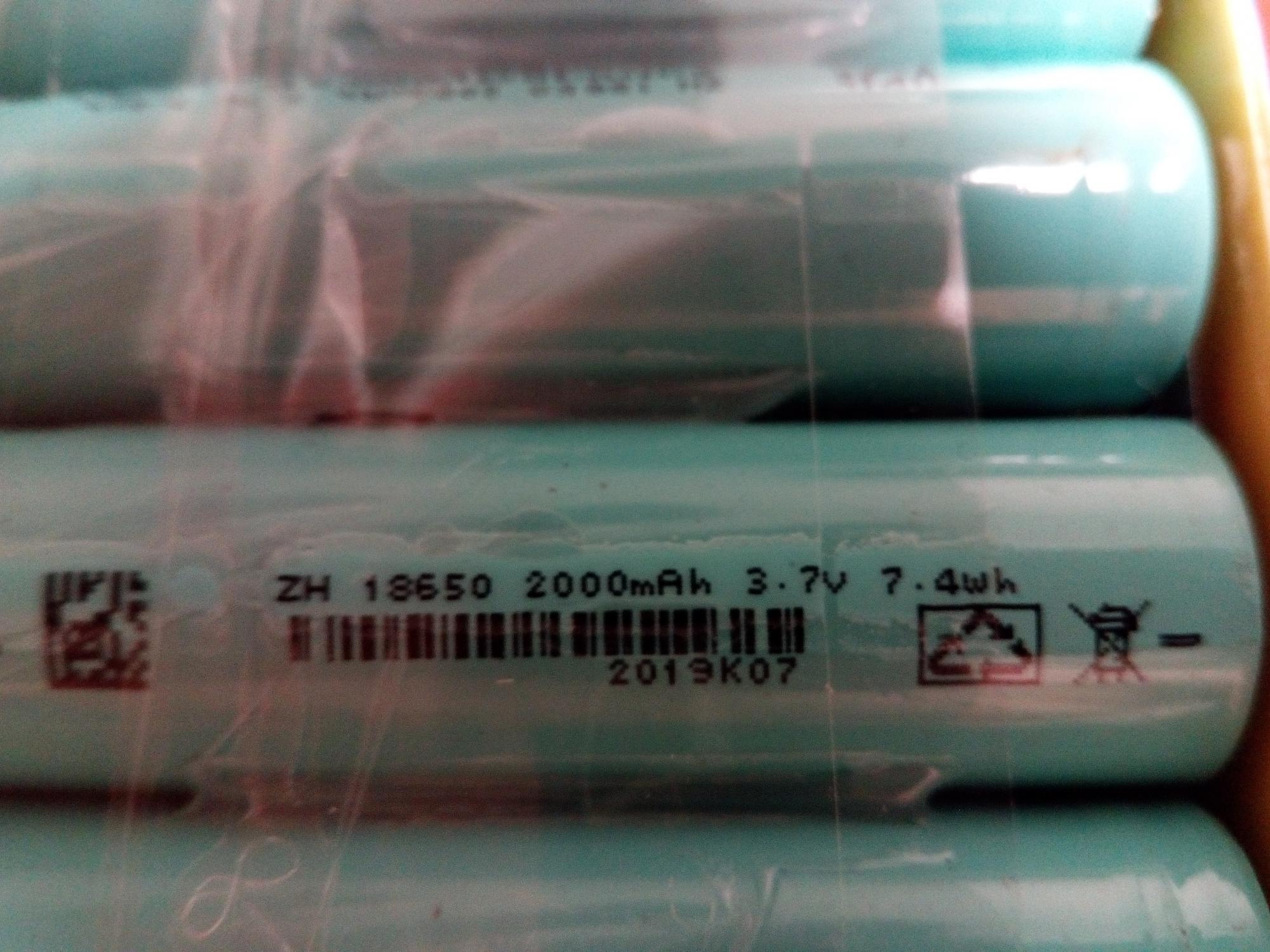

Сделал АКБ сепуку... я так понимаю по маркировке - что 15ач тут нет? по габаритам этой батарейки - 15ач получается при емкости 2600, а тут 2000.
Gt8
Не видно сколько всего батарей , это раз
Реальная емкость каждго элемента не известа  это два.
Если замерить нечем , хотя бы фото общей батки
Чижов Игорь
Размеры АКБ 137мм*187мм*67мм.
ДА нет, я же не вижу сколько та батарей внутри.
