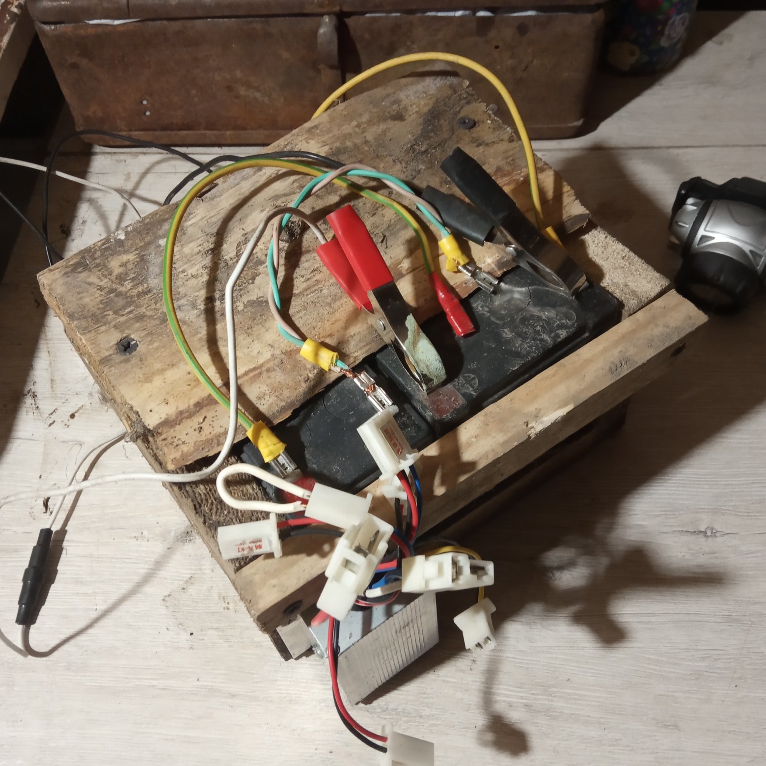

У меня сейчас свинцовая батарея 24В 7Ач, вес, наверное, уже за 5кг точно, по ому что канистра с водой 5л, кажется, меньше весит. Слезал с велика и шли с километр по пухляка высотой 50-70см.
Я заказал рулонный лиьиц-железо-фосфат на 24В 12Ач. Так и буду добавлять. Уверен, что высокие токи легко разрушат батареи - там же химия и нестабильное во время сохранения заряда, состояние веществ. Можно играться в высокотоковость - но это означает испытывать качество батарей, портить их. Если берётся 1КВт - нужен буфер какой-то, может ионистры, не знаю, либо избыток Ампер-часов.
Дорого очень всё. Мне думается, что если покупать ячейки - то рассчитывать что они не будут греться и портиться. Ёмкость снизится, но служить должны долго. Иначе, быть заложником таких цен.
