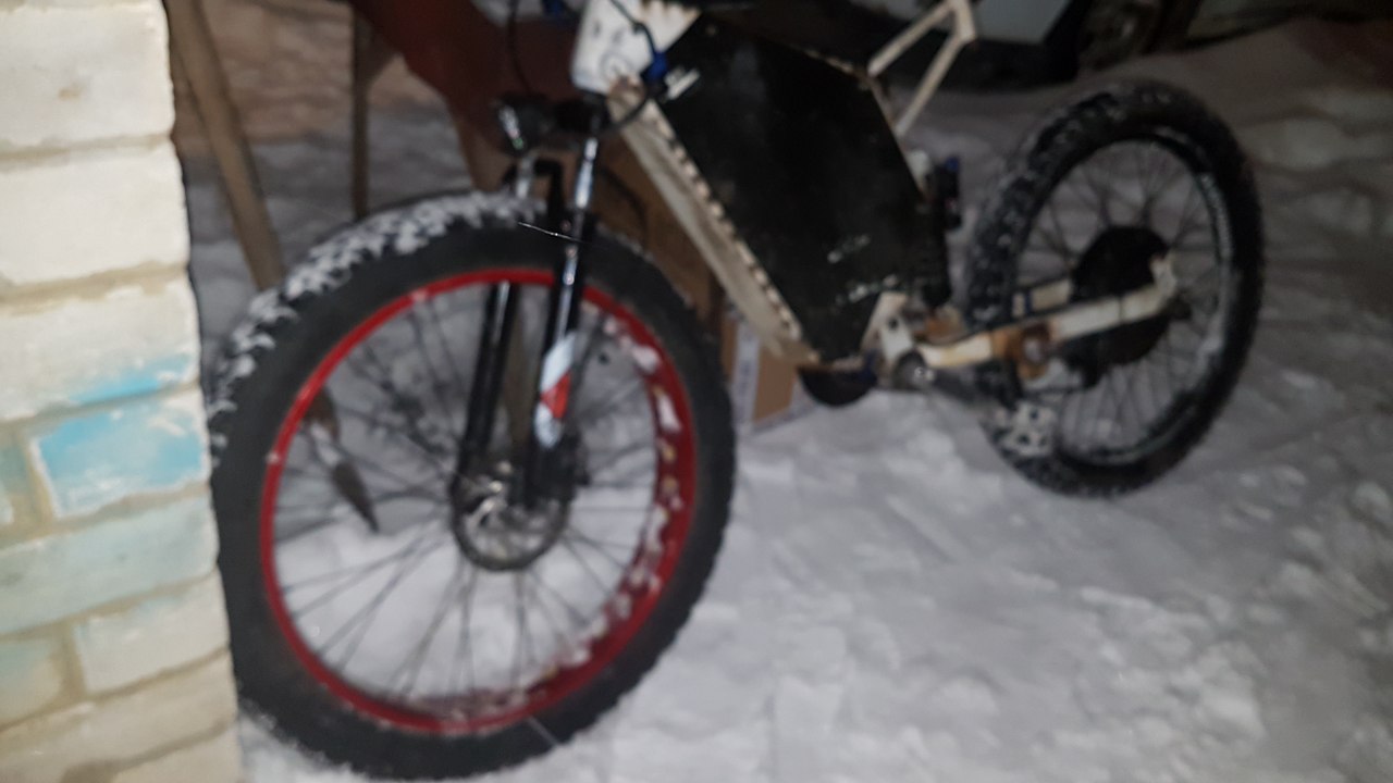

Вы вкурсе что и с батреей 120 в 10ач и  против нее 36в 33ач, вы проедите больше на 36 в?   и по запасу тяги 36 в батарея победит.   А 120в  еще и вздуется при нагрузке! .  Я взял две  идентичные батареи по ячейкам, просто у одной 10s  у другой 28s  сборка , в общем говоря и там и там по 100 банок .
То что батарея 36 в, всего лишь говорит о том что максимальная скорость будет не 45 км\час, а 35.   Для целей фетбайка на природу и в грязь этого более чем достаточно .
А с учетом что чем сильнее разряд парралели тем быстрее она сядет, нежели мучать ее токами 0.5-1 С, лучше сборка  36в 20ач , чем 48в 15ач,  взяв снова идентичное количество ячеек.

При 1 квт, я езжу 30км\час  по снегу ,  и ногами даже не помогаю .
Вам просто надо пересмотреть свои знания по электротехнике и все поедит как надо.

чудить , это собирать полностью велосипед самому  по каждой детальке, варить батарею самому,  а не покупать наборами  как делаете вы)?
