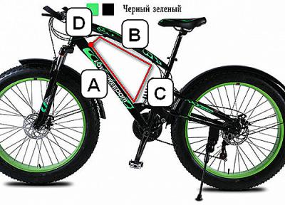

не могли бы рассказать про размер рамы, вес и измерить стороны внутри треугольника?
прикинуть место под LG монстр пакеты

ПромЕрял "треугольник". Полезные для размещения батареи размеры:
А-48,  B-42, C-25, D-6см (ручное измерение ;-))

Перемерял треугольник рамы, согласно "точкам".
A-36. B-33. C-24. D-9см

спасибо большое! 3-4 пакета точно влезут, остальные разве что по бокам лепить :laugh:
