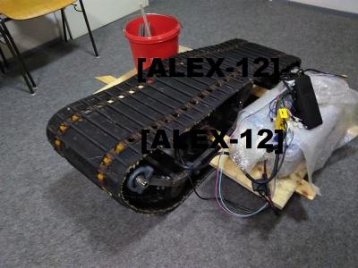

Первая гуся поехала. Положил две доски на раму,  на них справа аккумулятор с контроллером и педалью газа, слева ведро с металическими запчастями для равновесия. После четвертого испытания слетела цепь - натяжитель цепи ещё не готов.
Начал делать раму для второй гуси.
А сколько вес такой конструкции получился? Моторы 750w 48-и вольтовые? И подскажите пожалуйста редукция какая у вас будет и расчетная скорость? Спасибо.
Электрикер
Цитата: Crazy Driver от 14 Дек. 2018 в 01:27А сколько вес такой конструкции получился? Моторы 750w 48-и вольтовые? И подскажите пожалуйста редукция какая у вас будет и расчетная скорость? Спасибо.
-Пока не взвешивал, надо будет озаботиться - в подвале как раз старые напольные весы валяются. По прикидкам - гуся где-то 15кг, рама столько же, плюс мотор где-то килограм 5 - около 35кг.
-Моторы да, такие, их многие тут используют.
-Редукция - планетарка в моторе 1:6 и звёздочками 1:1.5 - общая редукция 1:9
-Скорость не расчитывал, т.к. планирую разгонять движки по напряжению, там обороты поднимутся. Но можно прикинуть на 48вольтах - по паспорту 480 оборотов в минуту -  480*0.38*60 - примерно 7км/ч

Если я правильно понимаю, по паспорту, это редукция 1:6, редукция уменьшит скорость примерно до 120 оборотов если я правильно понимаю. При размере ведущей звезды около 170 мм , что-то совсем грустно. Даже если поднять до 60в и примерно на 100 оборотов, вернёмся в лучшем случае к прежней скорости если я правильно понимаю((( вот тут я и погрустнел ((увеличиваем ведущую звезду, теряем редукцию(

Эти моторчики можно ставить без дополнительной редукции, скорость 10-12км/ч при 52в батареи. Я ставил повышающую редукцию, скорость была 15км/ч, но по асфальту на этой скорости ехать сложновато, при подруливании одним из моторов, получается резкий рывок в ту или другую сторону, выйти на прямолинейное движение, практически, не получается, езда, как пьяный бык по дороге. Вернулся на прежнюю скорость 10-12, мне так комфортней.

Нет, 480 - это обороты уже после редукции 1:6. В моём случае доп. редукция звездочками 1:1.5 - просто потому что других подходящих звездочек для крупной цепи я пока не нашел - а так поставил бы конечно 1:1

[user]Электрикер[/user], такие же были показатели скорости. Хоть и на одном моторе и гусе.  Так что делать танкетку на полноценных гусеницах не порезав нет смысла. Разве что для уж очень специфических задач. На этой скорости на длинных открытых участках типа замерзшей реки едешь и кажется как будто стоишь (я ездил нет кайфа в этом, пешком можно обогнать), управляемость некомфортная будет и вес с габаритами как чемодан без ручки. Мое мнение резать гусеницу сразу и делать скорость хотябы 20км/ч иначе и начинать не стоит.
Сейчас у меня таже гусянка на маленьком ДВС гоняет 23-25км/ч смотря какой вес седока (бегом уже никак не догнать) и на ней прямо хочется кататься и кататься даже мне.

Александр - если скорости будет нехватать - поставлю другие моторы. Ещё можно попробовать увеличить шестерню на движке.
Варю раму-близнец для второй гуси.
