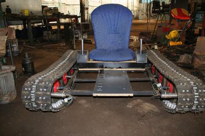

[user]Piramidon[/user],  о! не плохо. Я так понял - две ручки газа и еще по рычагу тормоза? Или это реверс? Может ноги задействовать? Моторы смотрятся гармонично как дизайнерская вещь :)
А для каких целей устройство?
Насчет гироскутера серьезно обдумываю такой вариант. Пару дней искал - чего только не делают с них, но гусеницы кажется не натягивал никто. У меня такой штуки нет и покупать в эту зиму смысла нет. Вот сомнения берут штатное управление не будет ли мешаться самобаланс?

[user]Виктор Чен[/user], [user]Александр CRV[/user], на видео управление двумя курками, на Ютубе есть коментарий, считаю, что управлять ручками газа удобней, пробовал обе схемы, остановился на ручках, за них можно держаться полным обхватом руки и более точно регулировать обороты.

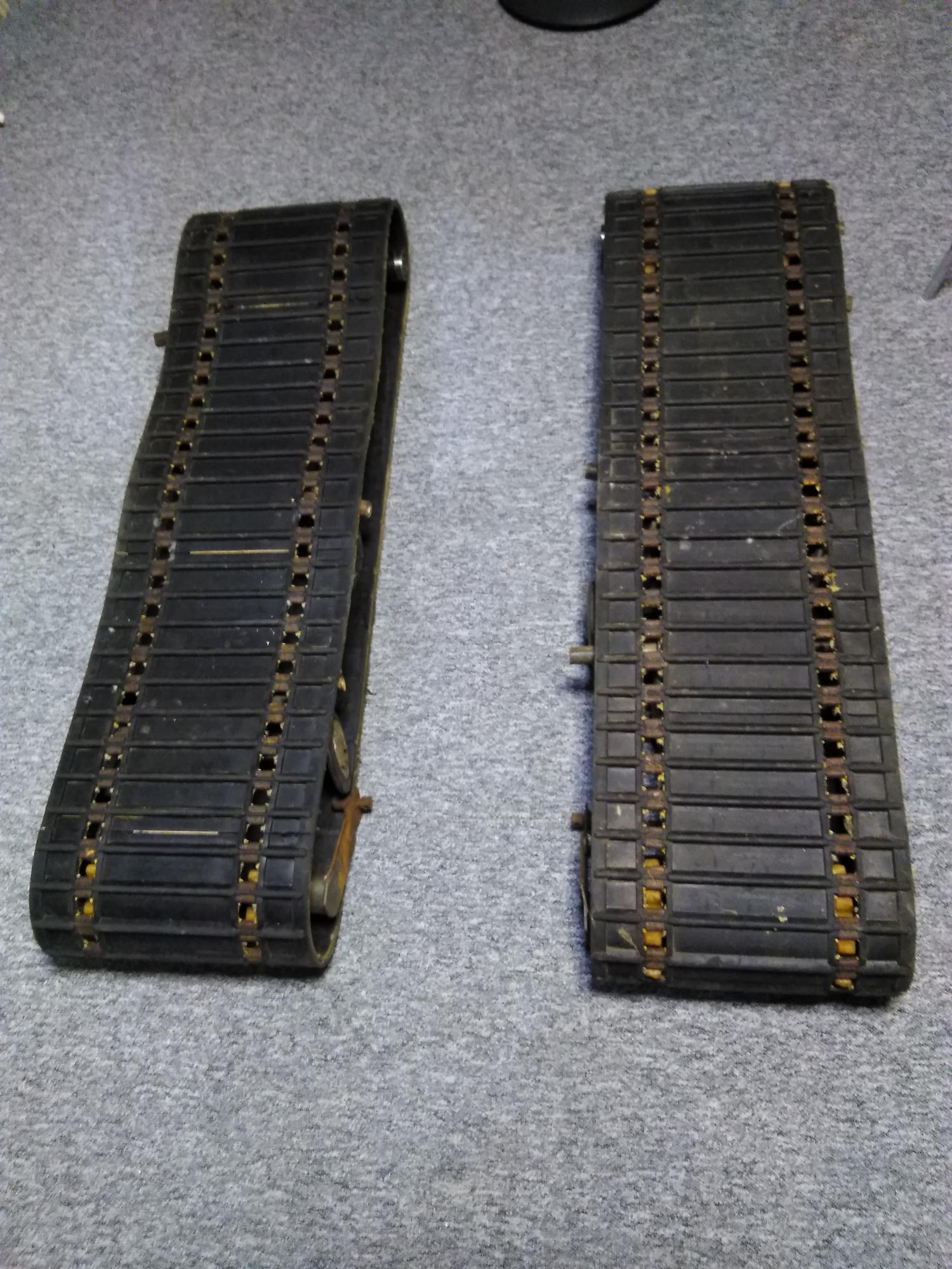

За это время мой проект претерпел значительные изменения. Пока я обдумывал и прикидывал как мне распилить гусю, оси натяжных катков, оси ведущих звезд, да шестерни на моторколеса расчитывал - попали ко мне по дешевке две бушные Бурановские гуси и три новых мотора точь-точь как у Пирамидона - 750 ваттные с редуктором 1 к 6. Так что пиление отменяется, все будет использовано как есть.  :-)

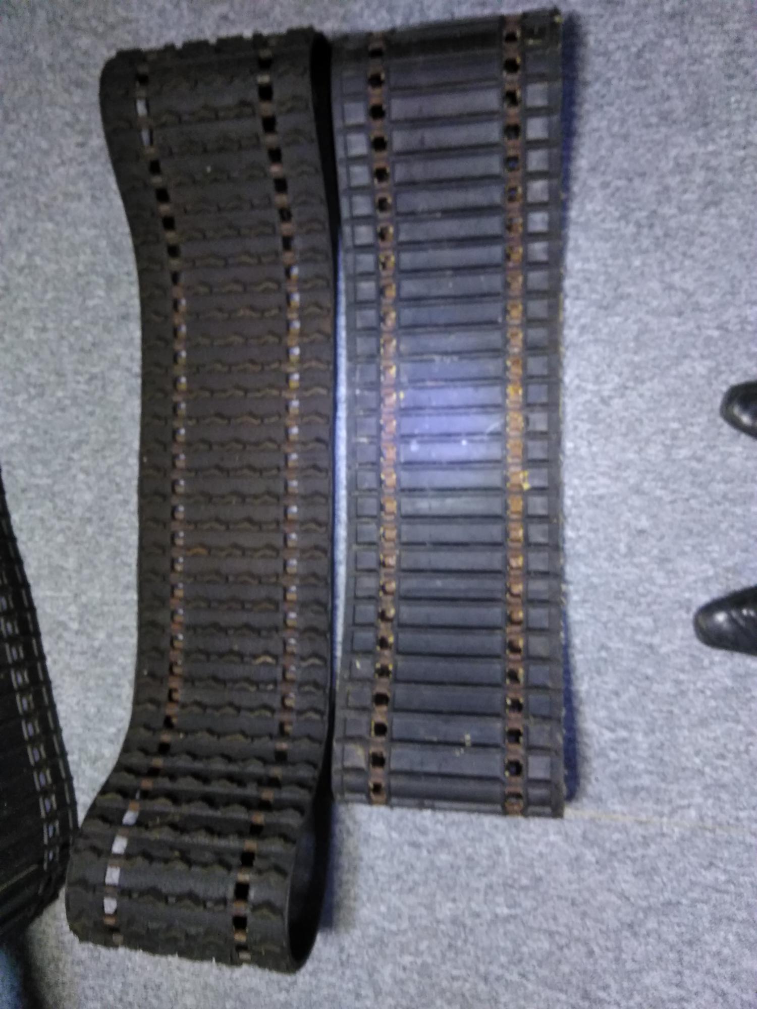

Для сравнения - слева гуся от Бомбордье (которую планировалось распилить), справа от Бурана
Примерка - засунул катки и звезды в Бурановские гуси - подошли   :dance:

у гусениц внутри до корда содрана резина? Чтото БУ все почемуто внутри в лохмотья что видел в объявлениях.

Не, гусеницы нормальные, лохмотьев нет. Моторы хотелось бы спрятать внутрь гусей.

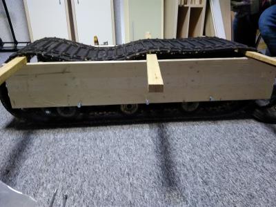

Решил все же гуси исользовать цельные. От мотор колес тоже решил пока отказаться - есть в наличии 750ваттные моторы как у Пирамидоныча в ШИКе. Но мои моторы будут внутри гусеницы. Начал делать раму пока для одной гуси.
Электрикер
Первая гуся поехала. Положил две доски на раму,  на них справа аккумулятор с контроллером и педалью газа, слева ведро с металическими запчастями для равновесия. После четвертого испытания слетела цепь - натяжитель цепи ещё не готов.
Начал делать раму для второй гуси.
