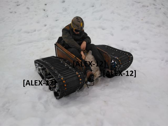

1. какойто грустный водитель.
2. Считали давление кг/см2 ?  ну по идее утут хороший показатель будет, просто интересно.
3. Угол атаки неприлично завышен. В рыхлом снегу будет ему тяжело ехать т.к. он будет как бы карабкаться вверх  вместо стелиться по нему и вероятно делать свечку. Я на своем снегоходе по сравнению с первоначальным вариантом уже 4 раза уменьшал угол атаки. Сейчас едет ЛУЧШЕ  разницу трудно описать словами - нужно почувствовать.  Не стоит особо рассчитывать штурмовать на нем вертикальные преграды. Он то переедет скажем бревно лежащее на дороге, но его водителю этот опыт не понравится в любом случае.

Цитировать1. какойто грустный водитель.
На фото водитель подключает питание
Цитировать2. Считали давление кг/см2 ?
Нет, пока ещё не считал
Цитировать3. Угол атаки неприлично завышен. В рыхлом снегу будет ему тяжело ехать т.к. он будет как бы карабкаться вверх  вместо стелиться по нему и вероятно делать свечку. Я на своем снегоходе по сравнению с первоначальным вариантом уже 4 раза уменьшал угол атаки. Сейчас едет ЛУЧШЕ  разницу трудно описать словами - нужно почувствовать.  Не стоит особо рассчитывать штурмовать на нем вертикальные преграды. Он то переедет скажем бревно лежащее на дороге, но его водителю этот опыт не понравится в любом случае.
Проект задумывался именно как танкетка, в том числе штурмовать небольшие преграды.
На первом испытании вылезло несколько косяков - все на правой гуси, которую делал последней. В частности короткий натяжитель цепи,  шестерня на валу стала прокручиваться - я точками прихватил, да видно плохо проварил и слабая натяжка самой гуси. Сейчас устраняю.
Александр CRV
Ну это нормально. Мои все поделки только на второй сезон уже обычно больше ездят чем ремонтируются, а на третий модернизируются и все головняки по новой. Перед НГ уже зарекся ничего нового не начинать. Времени на хобби каждый год все меньше могу выделить.

Наконец-то запилил видео покатушек на гусеничной танкетке  :-)
На 6:12 левая гуся попала в снежную яму и аппарат сел на брюхо   :-(
https://www.youtube.com/watch?v=2tUvscauqd4
Александр CRV
В этих условиях показать на что способен аппарат не получится. Нужно в лес заехать где кусты где снегоходы  классические втыкаются в лес и не могут развернуться.
На больших открытых пространствах классический снегоход гораздо лучше, быстрее и безопаснее.
