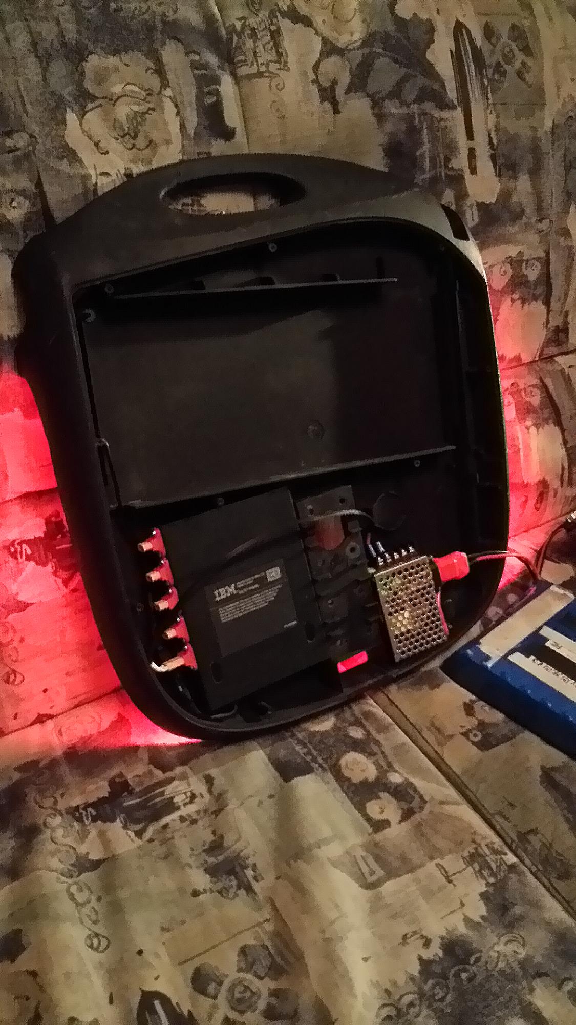

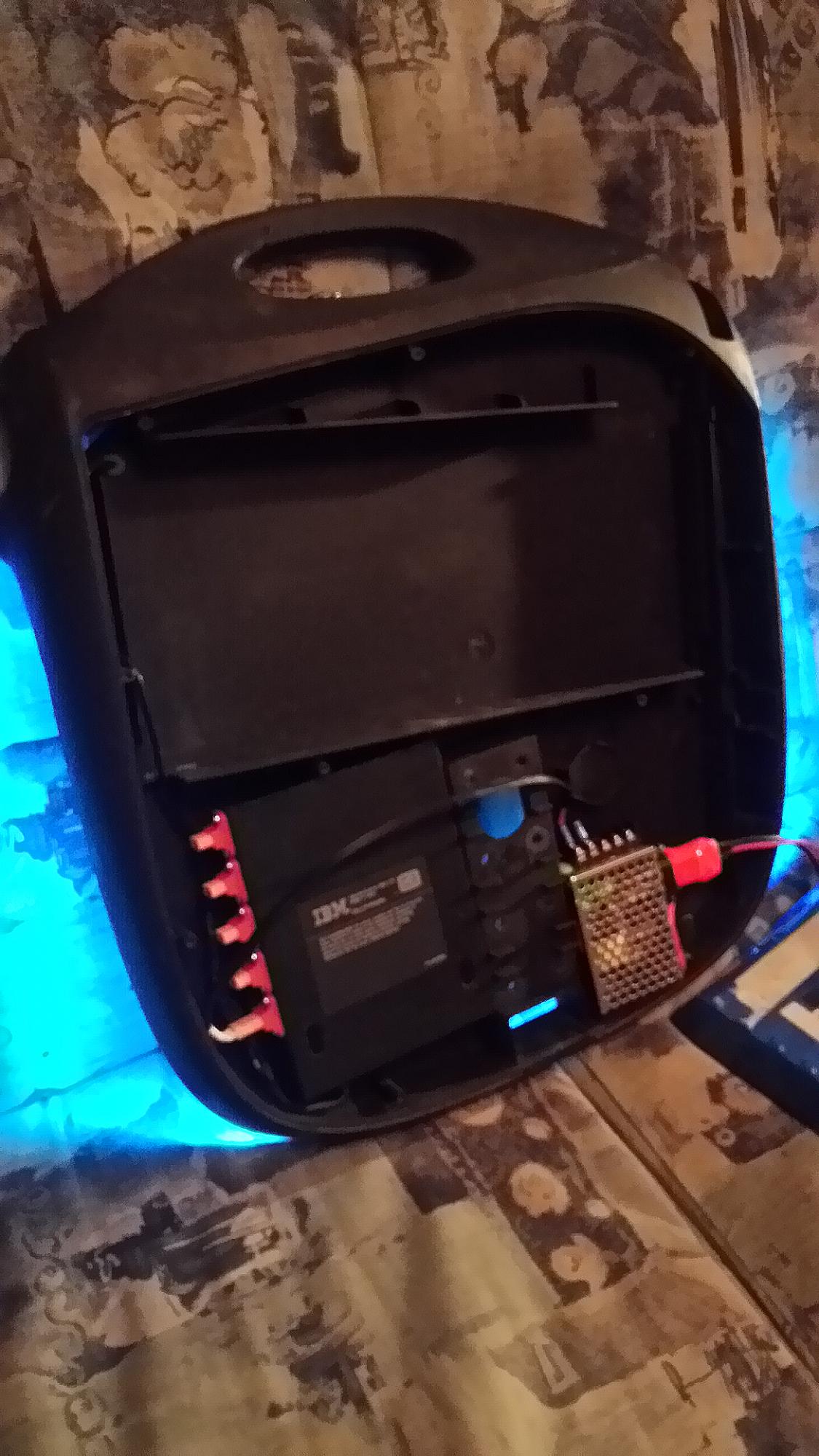

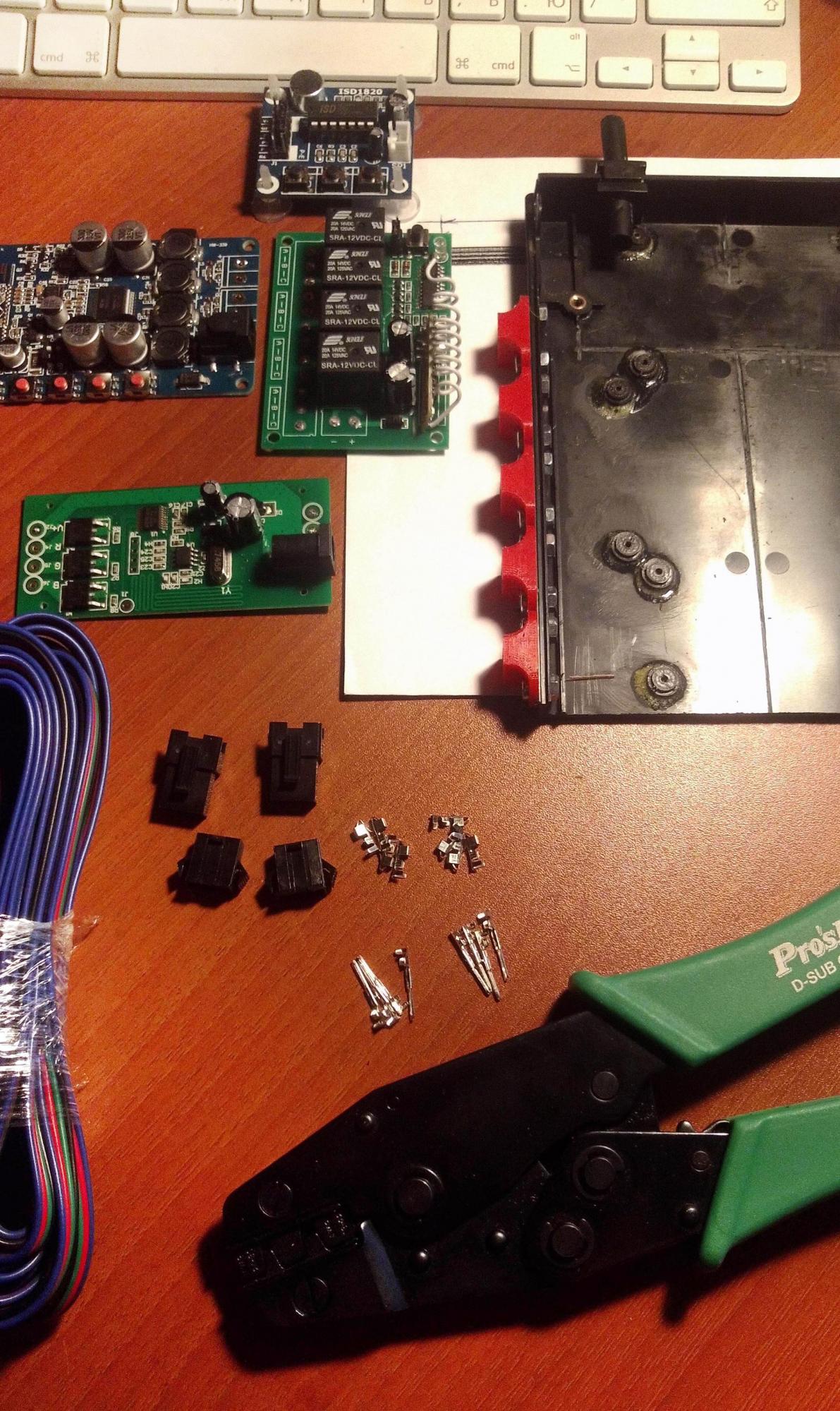

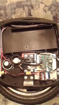

Всем Привет !
Хочу предложить свою реализацию апгрейда mSupera v3 по добавлению музыки - через (BT) , разноцветной подсветки колеса ,и использование внешней фары (возможность менять фары под разные задачи\ условия )  .
Зачем это все  надо ...да просто захотелось... попробовать ...разнообразить  :)
смотрите под катом
...итак начну ....
Решение построения - модульное , что бы можно было все ремонтировать при необходимости . Можно было все замотать синий изолетой и скорее всего все то же бы работало  (но это не мой путь :) ).
Так как колесо во время эксплуатации испытывает разные переменные и вибронагрузки  решено все делать по возможности качественно  - все ,что можно выполнить дома.
Так же активно использовался 3D Принтер - есть в наличии .
Основное : Питание от основной батареи - что бы не забывать заряжать другие ! :)

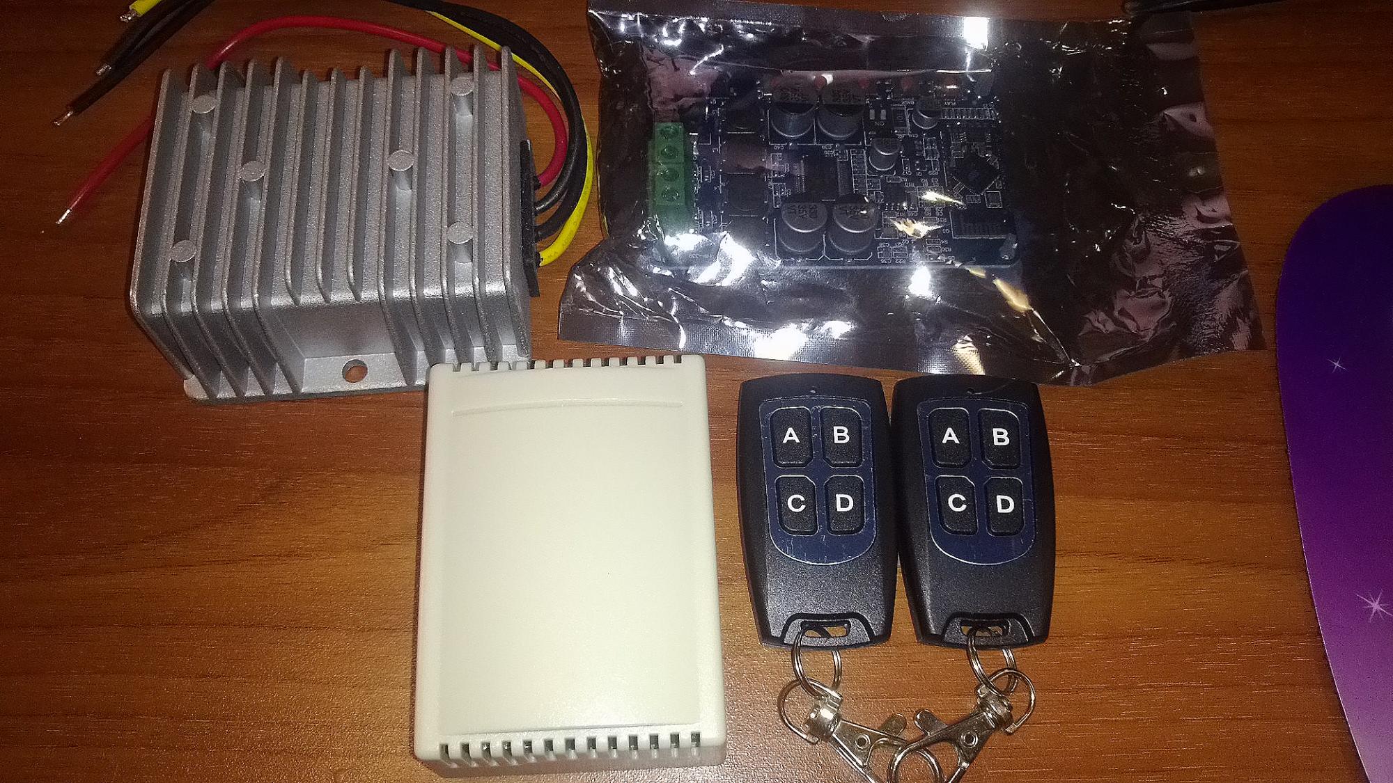

Управление системой осуществляется с 4х канального радиобрелка .Система имеет защиту от перегузки  (встроенная функция доп.блока питания + предохранитель на 5А ) .
Все модули системы питаются от 12 в !
1) Подбор комплектующих :

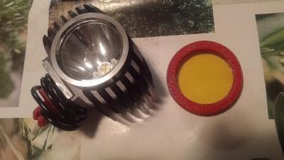

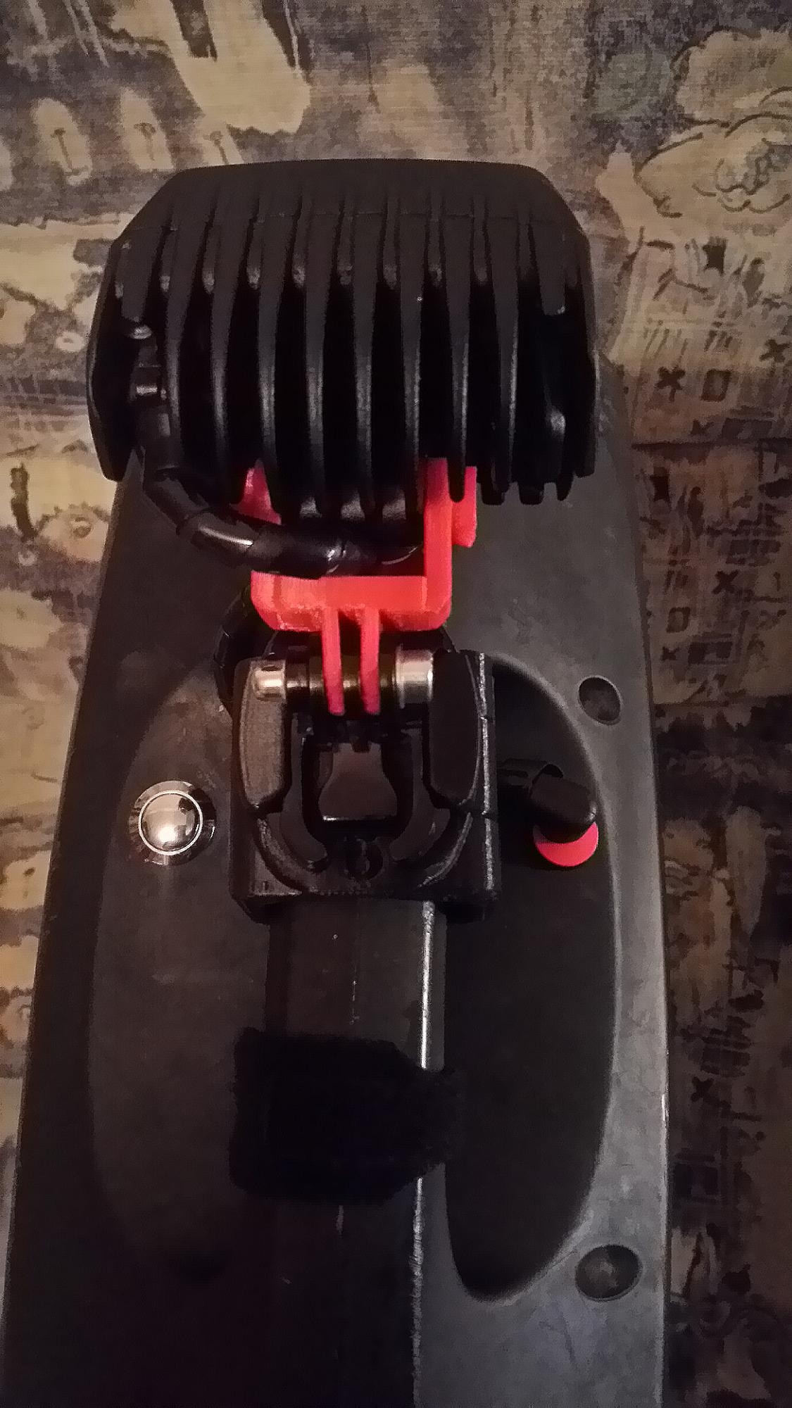

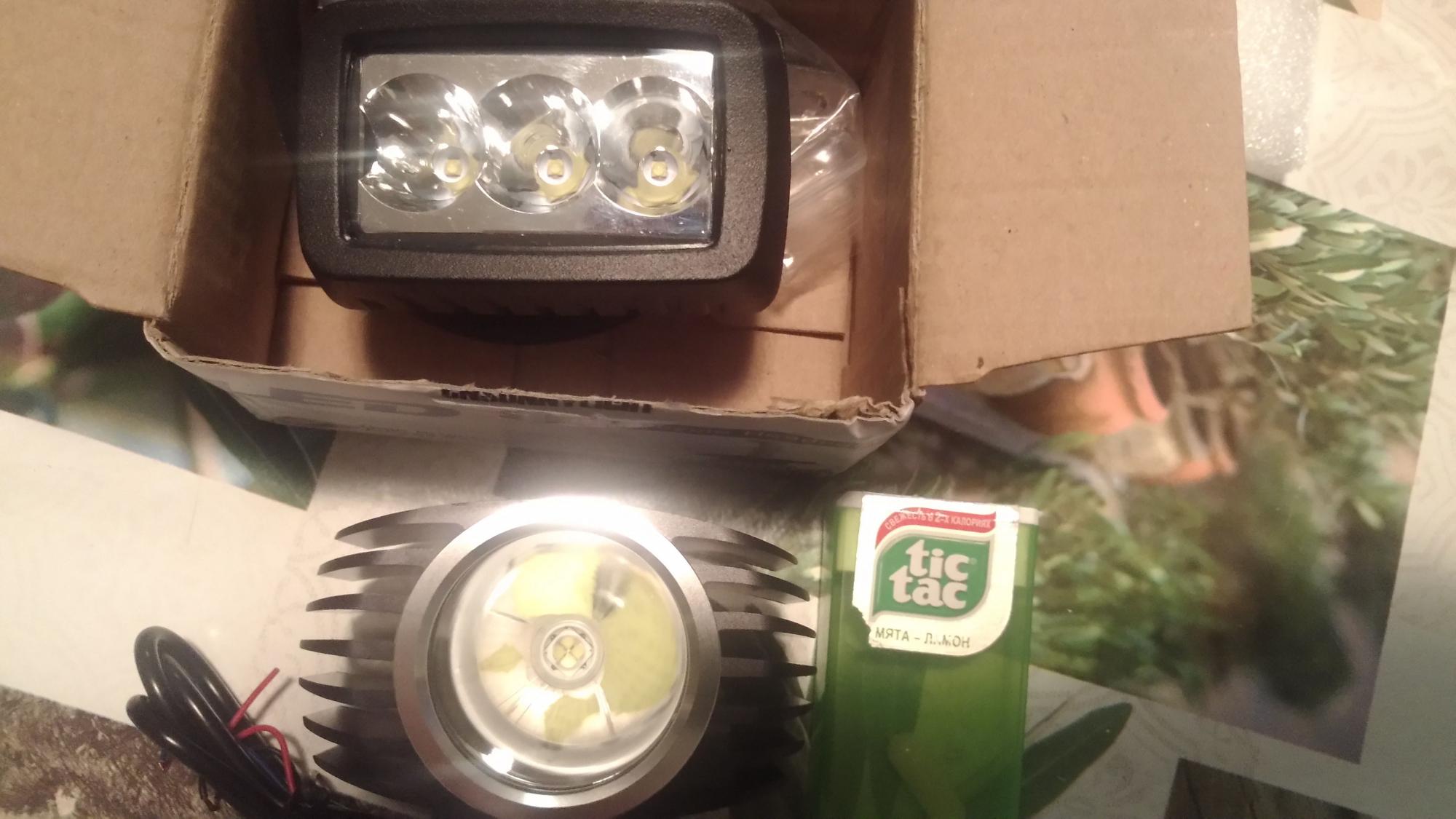

Сменные внешние фары :
1) Фара на 12w - 3 диода
2) Фара на 15w - 1 диод
P/s.. на всех фарах установлены желтые светофильтры так как найти нормальные мощные желтые диоды не получилось ...белые диоды такой мощности лупят по глазам !
     Линзованные Фары со резанной световой верхушкой совсем не понравились так на достаточном удалении они все равно бьют по глазам прохожим белым светом хотя и слегка в желтизну ,
     очень не понравилось размытое пятно от линзы !, но это на любителя ...

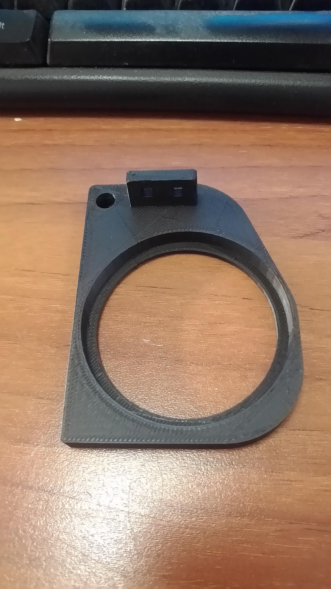

     Крепеж фар напечатан из  PLA пластика ...цель - при падении колеса - не сломать фарой ручку .
     -запас основного крепежа обычно 3 шт  всегда есть с собой в рюкзаке для быстрой замены .

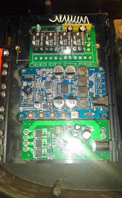

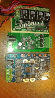

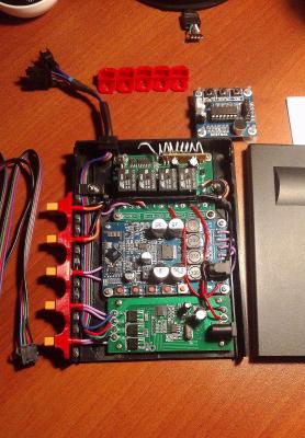

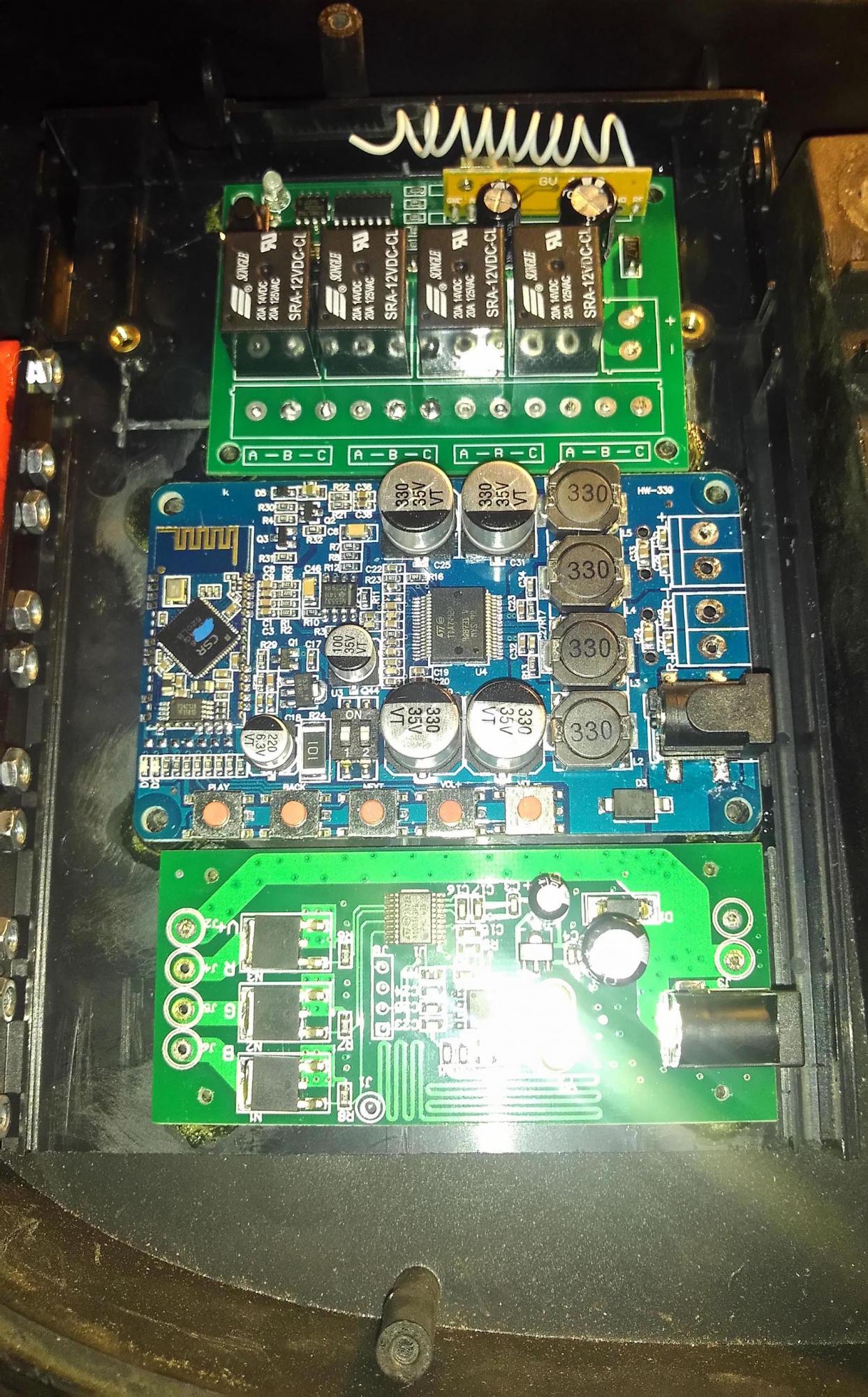

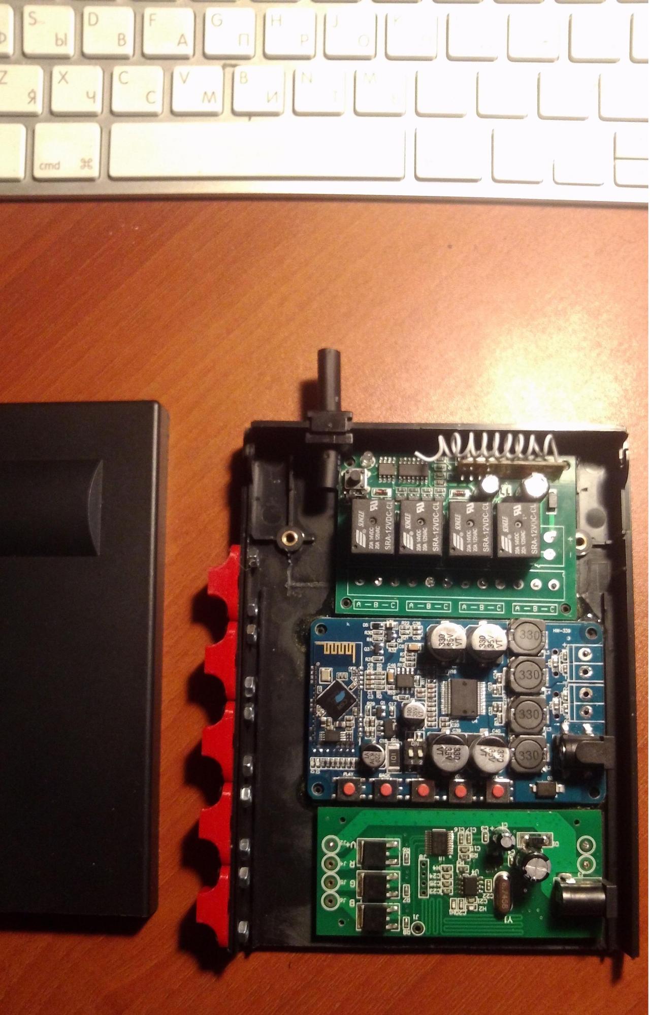

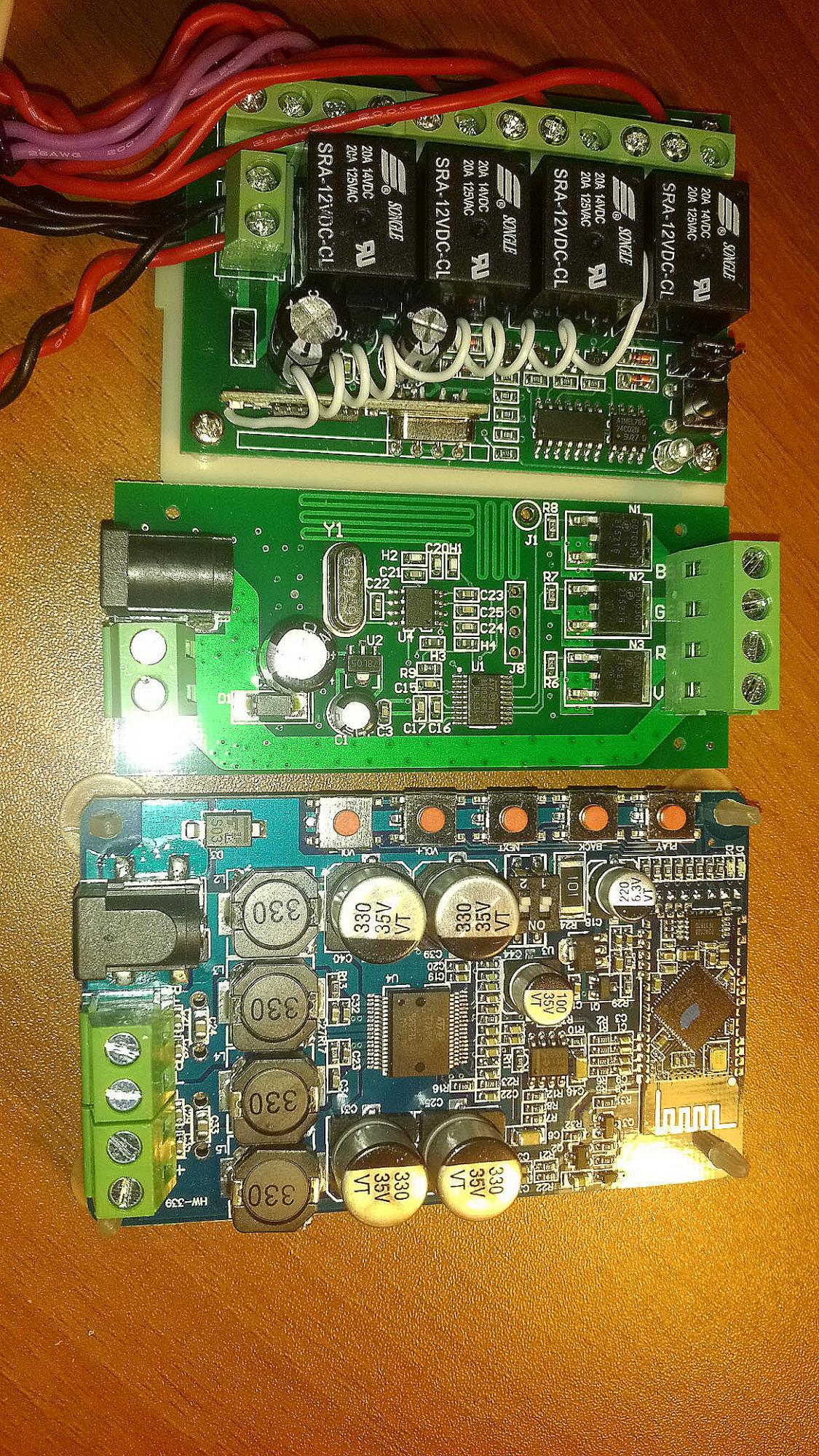

Плата радиореле на 4е канала - 1 шт.
Плата BT модуля с усилителем  -1 шт.

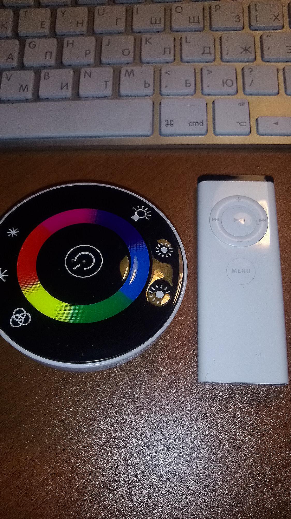

Плата управления светодиодной летны с пультом -1 шт .
Светодиодная лента (RGB) 4х контактная (самая обычная) - 1 шт.
Силиконовая трубка для RGB ленты .
Провод 4х жильный для RGB ленты.
Провод круглый 4х жильный  от USB .
Резиновые вставки от платформы CD - для пробрасывания проводов из нутрянки в корпус -2 шт .

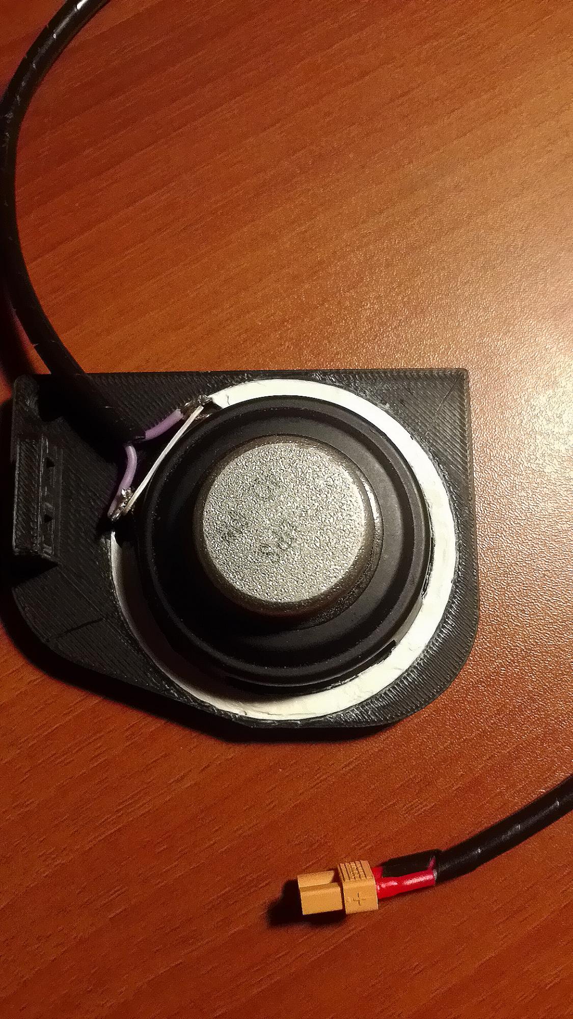

Динамики мощностью 6W (влагозащищенные -излучатель -пластик\мягкая резина) - такие же ставят в колонки типа - (jBL) - 2шт.
Разъемы - XT30
Разъемы - ХT60
Разъемы - JST
Разъем питания фары (какой то нонейм :) )

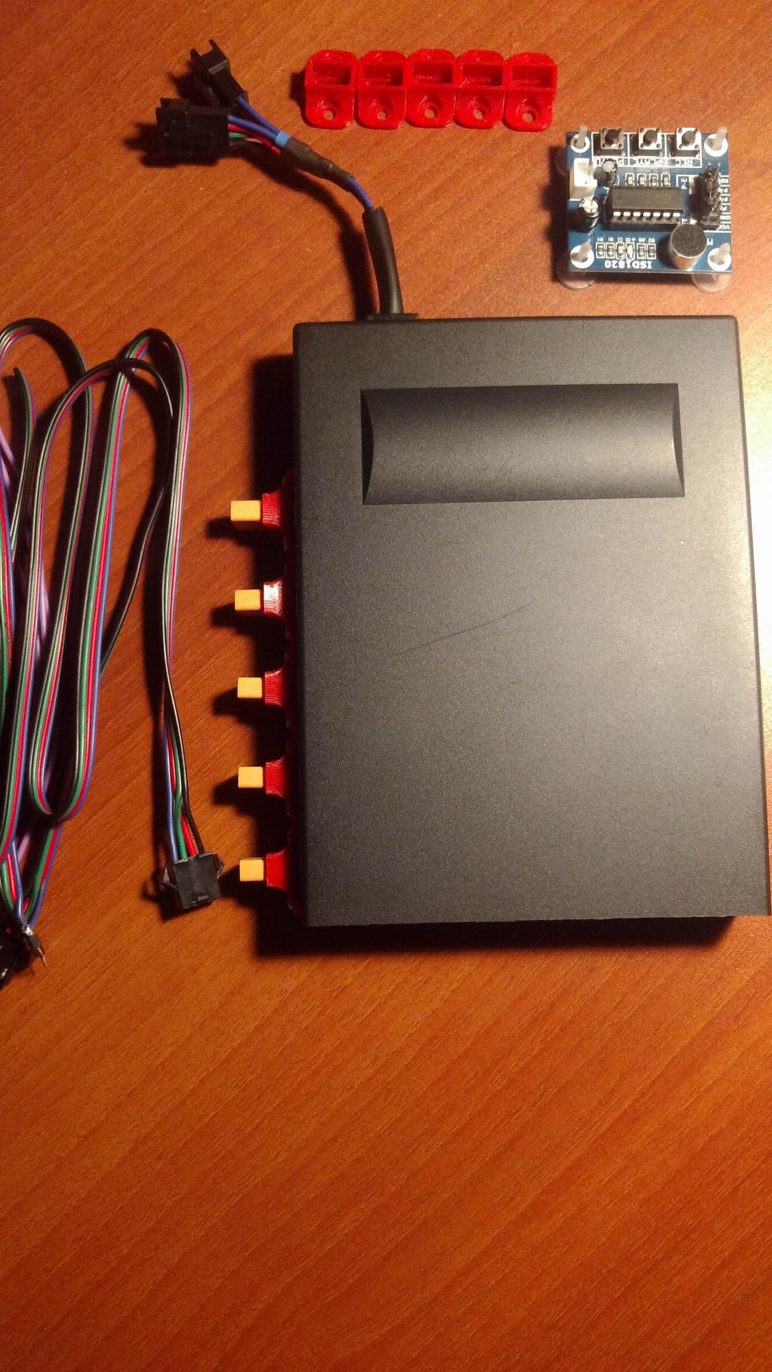

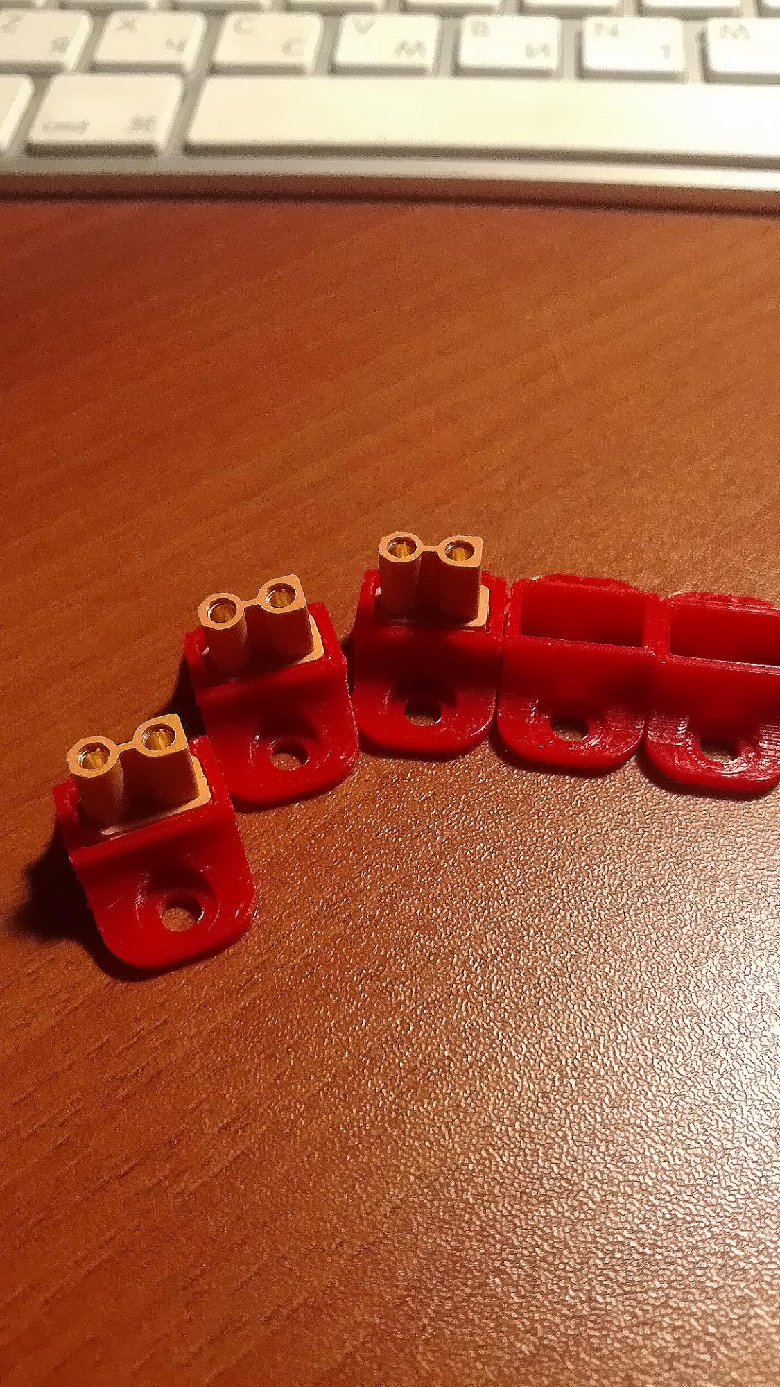

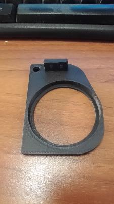

Держатели разъемов XT30 -( готовый файлик нашел на просторах интернета ) 5 шт. - печать на 3D принтере .
Нарисовал - держатели основных динамиков для монтажа внутри корпуса - 2 шт. - печать на 3D принтере.
Нарисовал - держатели силиконовой трубки для светодиодов  - печать на 3D принтере.
Нарисовал - держатель переходная пластина - блока питания - 1 шт. - печать на 3D принтере.
Пластиковая обмотка для проводов 4мм\6мм\8мм

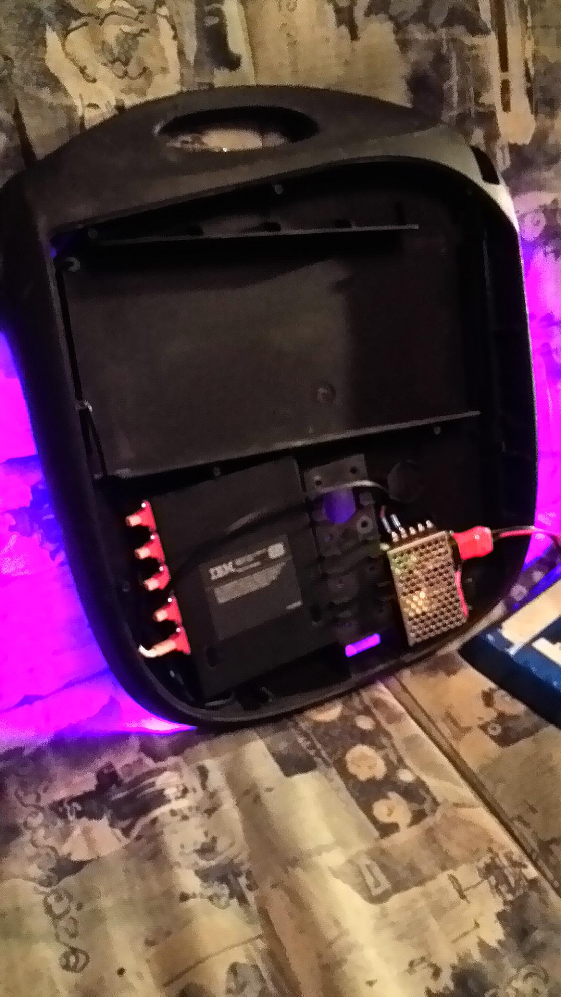

Бокс для размещения 3х плат (подошел от старого FDD :) - 1 шт.(отлично вписался по габаритам и корпусам релюх ) .

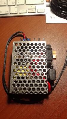

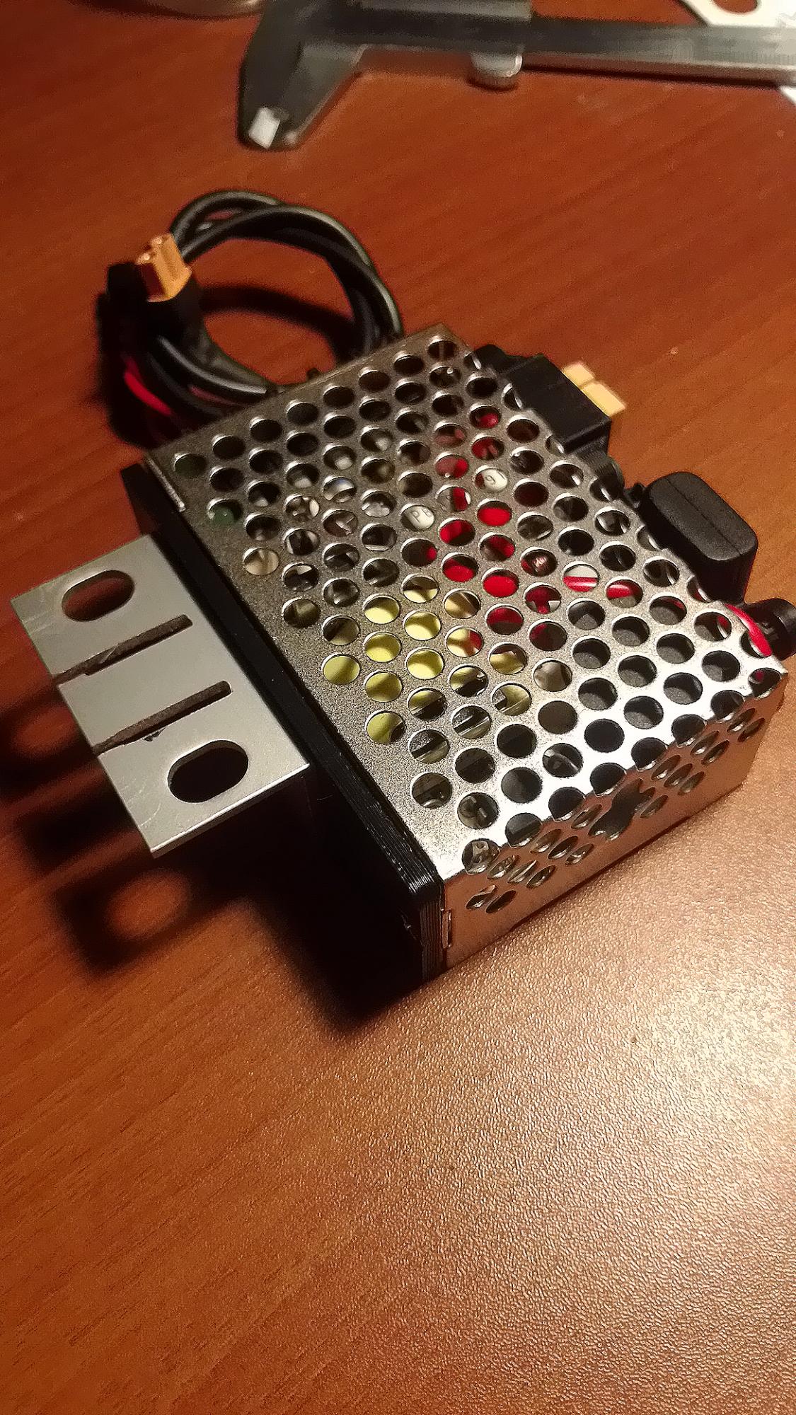

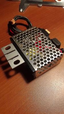

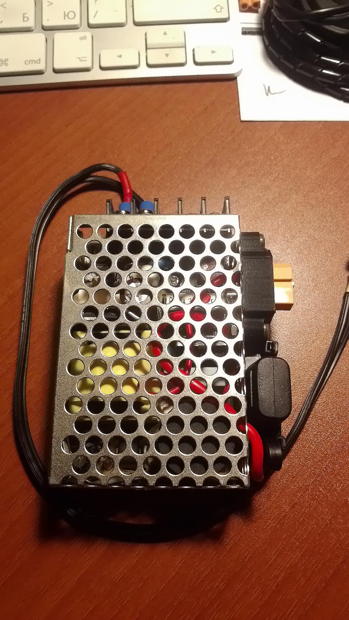

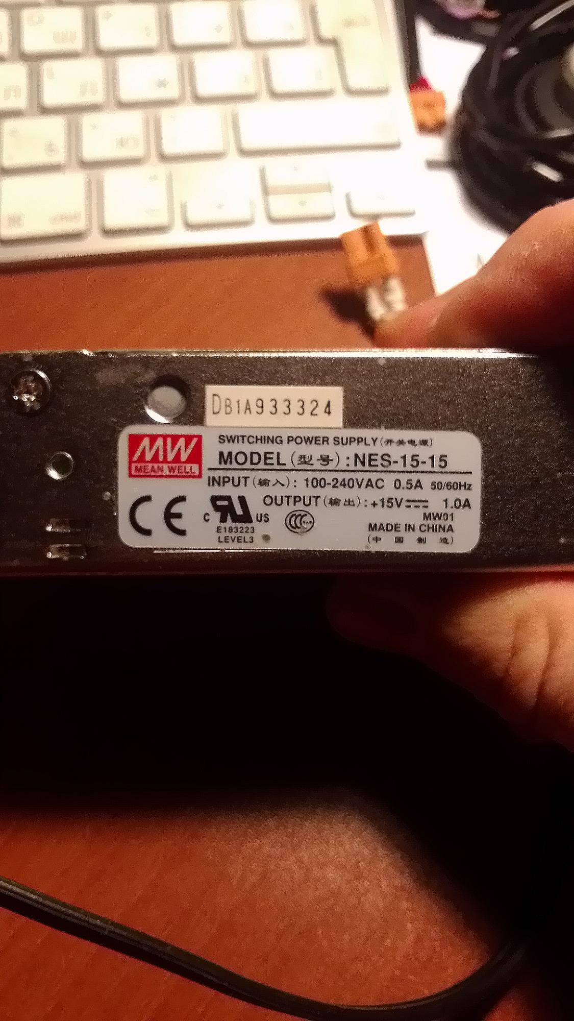

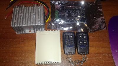

Блок питания импульсный регулируемый - MeanWell - от 12в -1 шт. ( решающим фактором в выборе было то что он надежно запускается от 40в ! и имеет очень хорошие габариты для монтажа в корпусе ) .
- При переделке б\п выкидываем из него диодный мост.!!!
Предохранитель в резиновом боксе . - 1 шт .

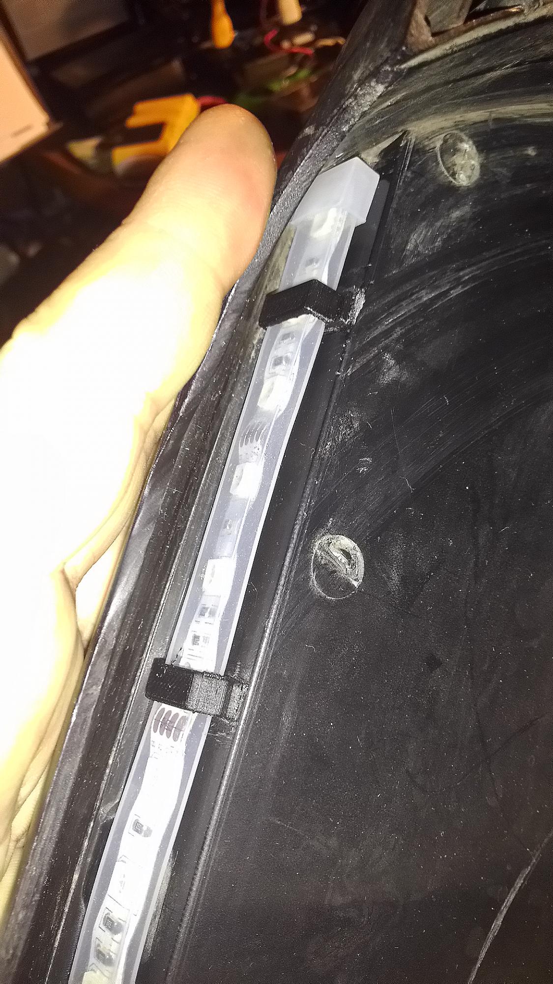

2) Сборка :
2.1 Собираем модуль из 3х плат .

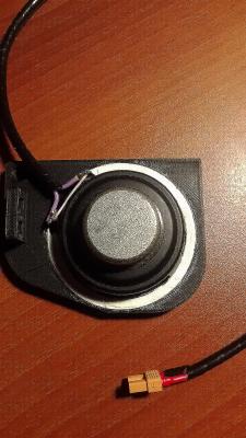

2.2 Собираем динамики . (Вклеиваются на герметик !) Сквозных отверсий для динамиков - нет !  ( Желающие могут вырезать :) ) ,
    так как динамики мелкие 50мм - ждать от них качественного звука не приходится , но так как у нас достаточно большой корпус динамики хорошо играют на резонансе корпуса .

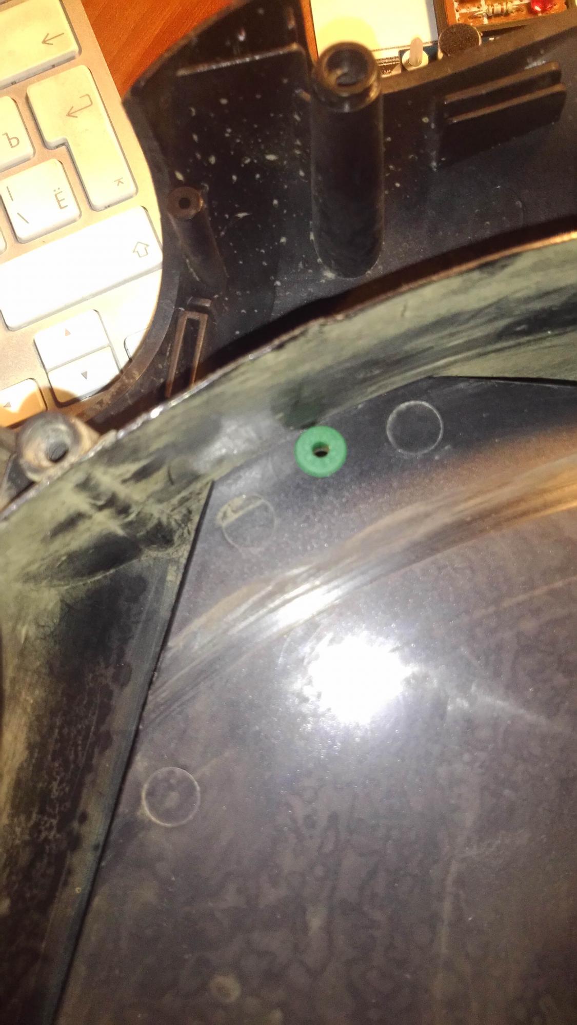

2.3 Сверлим отверстия и вставляем резиновые вставки от CD в удобных для монтажа местах по возможности ближе к желобам с LED лентами .

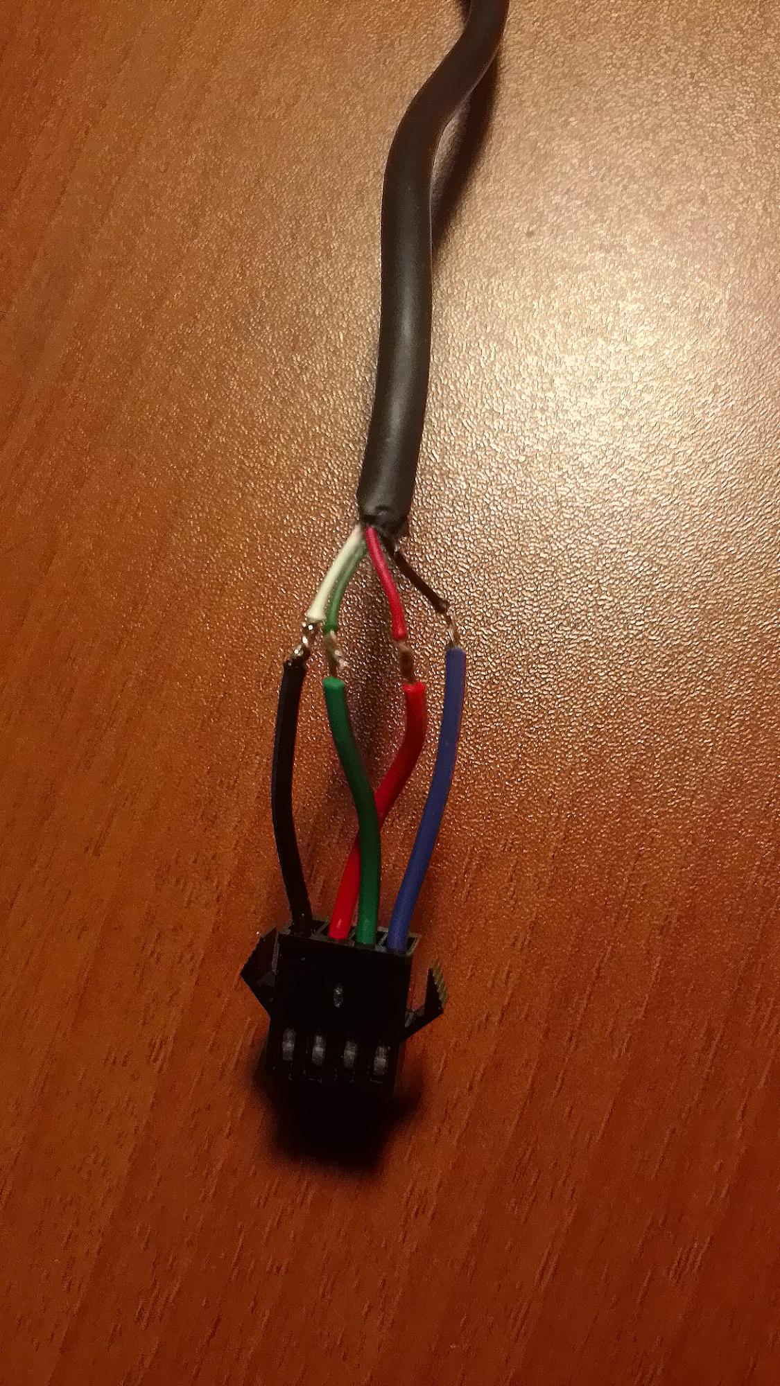

2.4 Паяем провода к лентам ( круглые от USB ) .
2.5 Паяем разъемы с 4х жильным кабелем,  отдельно каждый контакт в термоусадку и потом все вместе  затягиваем в термоусадку . (на фото провода без термоусадки ) .

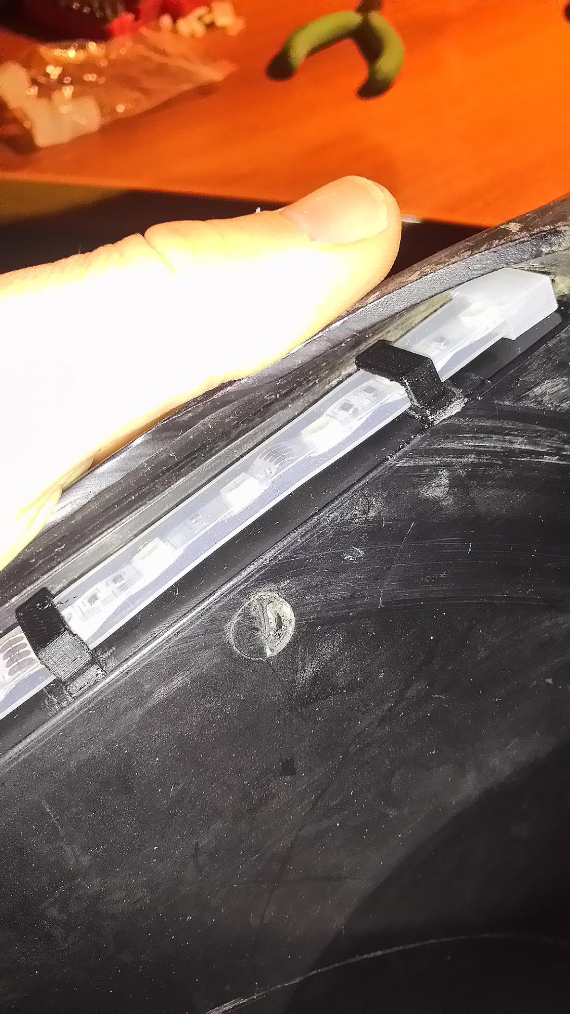

2.6 Заправляем ленту в силиконовую трубку и герметезируем белым силиконом (нейтральным ) - тот что без уксуса !
2.7 Одеваем держатели на трубку .
2.8 Вклеиваем во внутренний  желоб держатели силиконовой трубки .

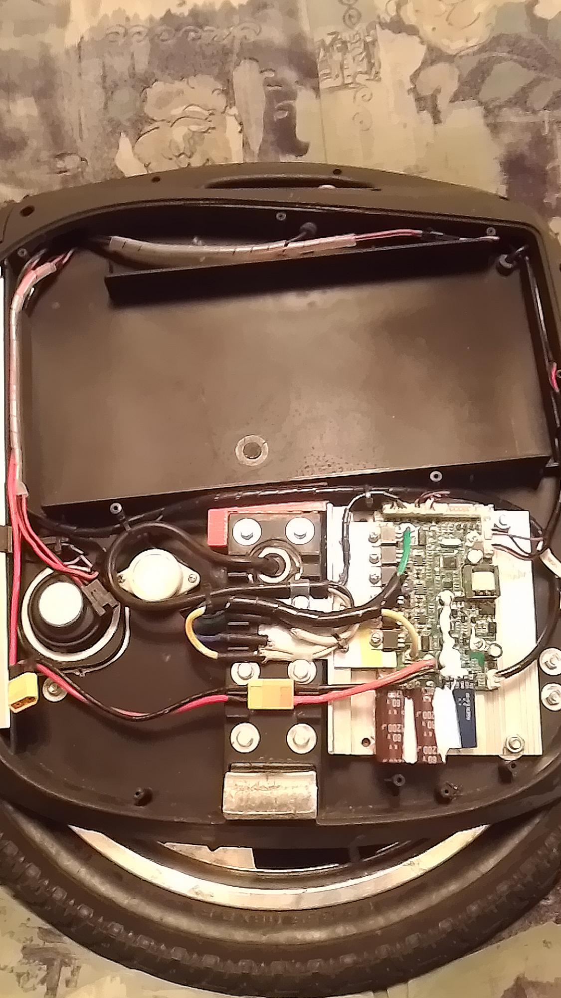

2.9 Сверлим отверстия в корпусе с левой стороны для переноса кнопки включения колеса (стало более удобно , а  на ее место ставим кнопку с подсветкой включения всего медиамодуля ) ,
    так же сверлим отверсие в корпусе с правой стороны под разъем внешней фары .
3.0 Дорабатываем блок питания и монтируем на него предохранитель .
3.1 Привинчиваем алюминевый уголок и переходную пластину к блоку питания (развязка от радиатора контроллера !) .
3.2 Привинчиваем блок питания к стойке .

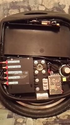

3.3 Прокидываем провода по корпусу и обматываем проводку (пластиковой обмоткой для проводов ) включаем необходимые провода от динамиков \ фары \ RGB ленты \ питание - в медиамодуль .
и собираем корпус .

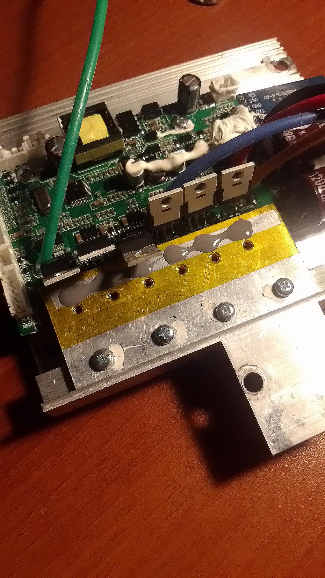

P/S ...4й канал скоммутирован без подачи питания , а просто как управляемый контакт ...можно реализовать блокировку колеса \ сигнализацию \ голосовое ( предполагается использовать плату с записью 10с звука )  предупреждение по кнопке ...
Так же в процессе работы ( так как все равно  корпус был полностью разобран ... )  были проведены работы по профилактике контроллера  (доп.изоляция от короткого замыкания на радиатор
и замена термопасты ) , так и усиление правой половины корпуса -(пластина установлена только на правой стороне !)   (...на самом деле пластина выполняет роль демфера при спрыгивании с бордюра ,
а так же если вдруг по какой то причине (сильный удар, кувырок, и т.д. ) -отвалится пластиковый желоб крепления правой половины к стойке ,пластина не даст завалиться этой части корпуса .
так же  замечено при ремонтах - обычно левая половина живая , правая почти всегда с трещиной .Трещина возникает от стойки педалей .
Необходимо проверять переодически установку сухарей они потихоноку сползают под нагрузкой и если просто дотягивать гайки без выравнивания стойки начинают смотеть внутрь !, и ломают корпус .
Всем удачных покатух , живых корпусов и контроллеров .Лишний раз не рискуйте - Берегите здоровье !!!
P/S ...если какие вопросы пишите постараюсь ответить .
Всем Спасибо  !
