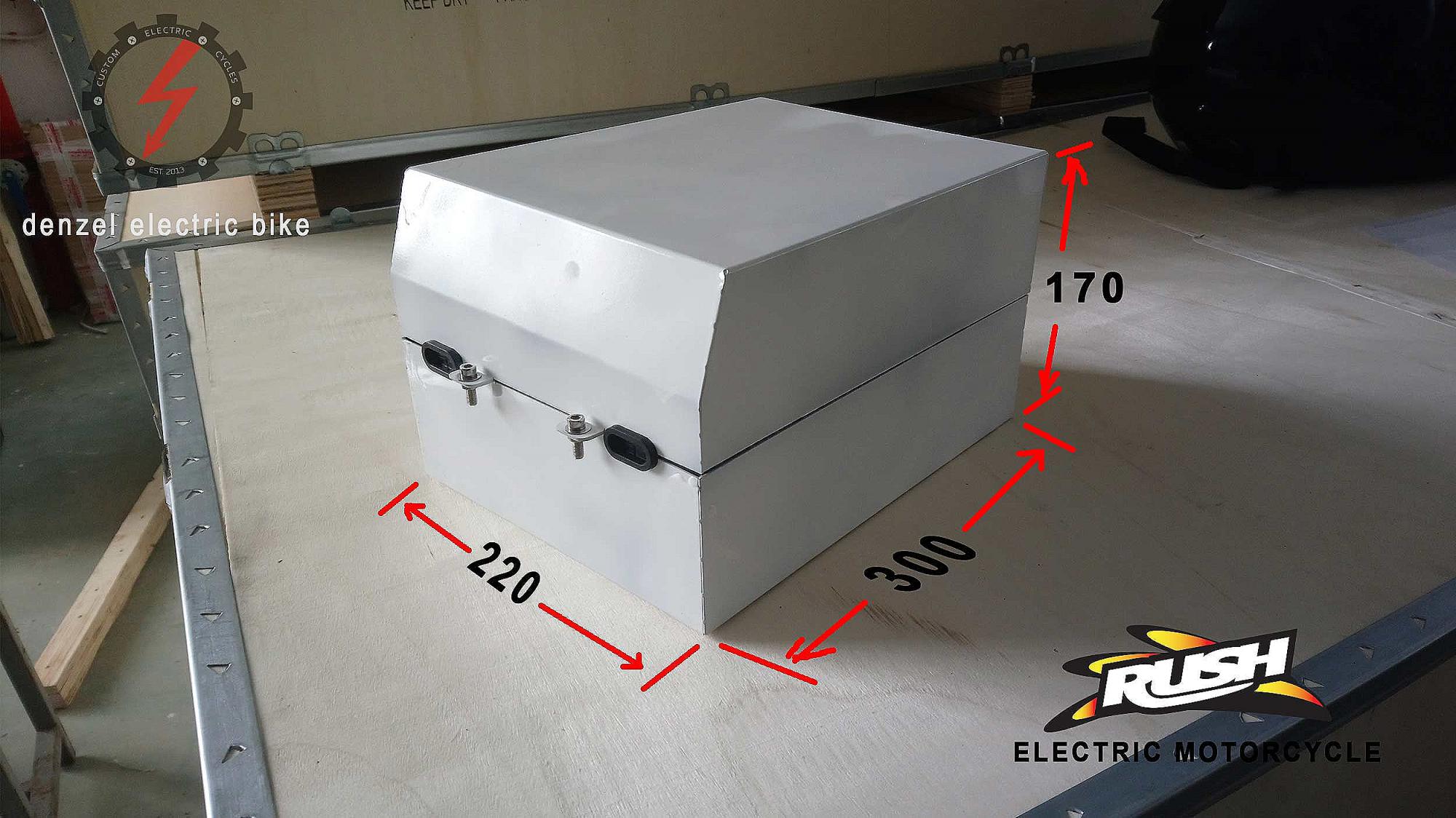

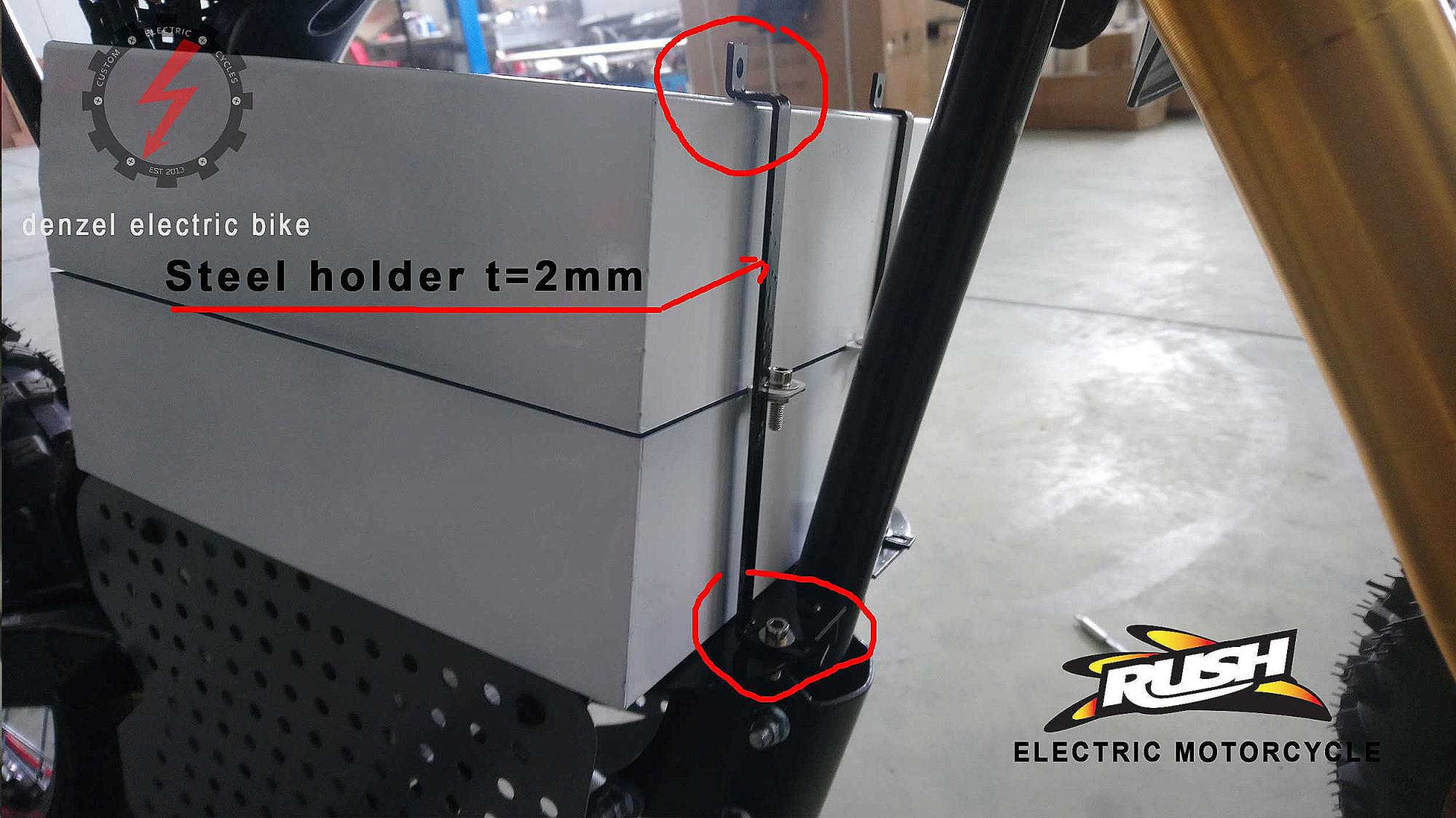

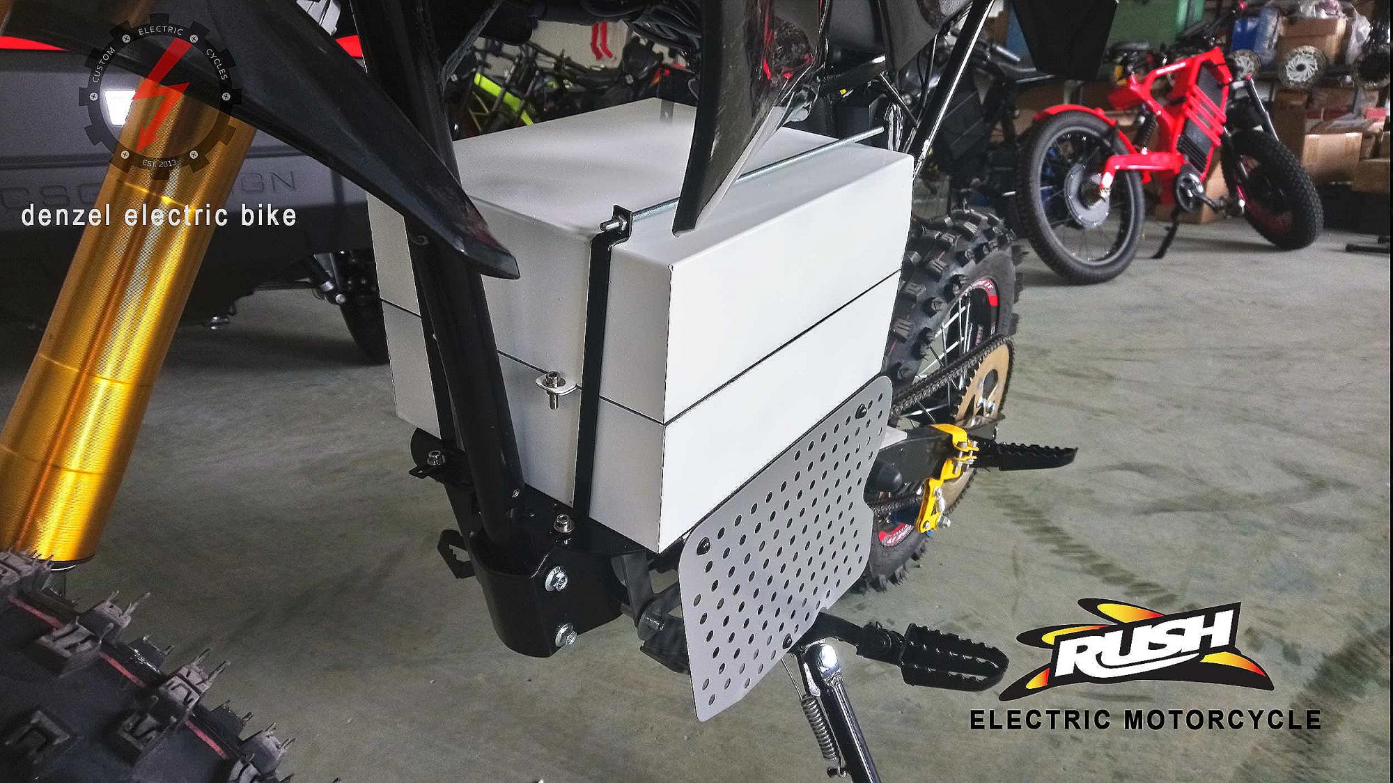

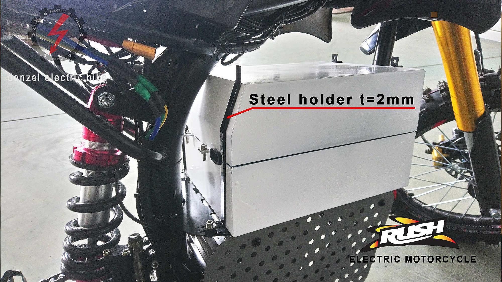

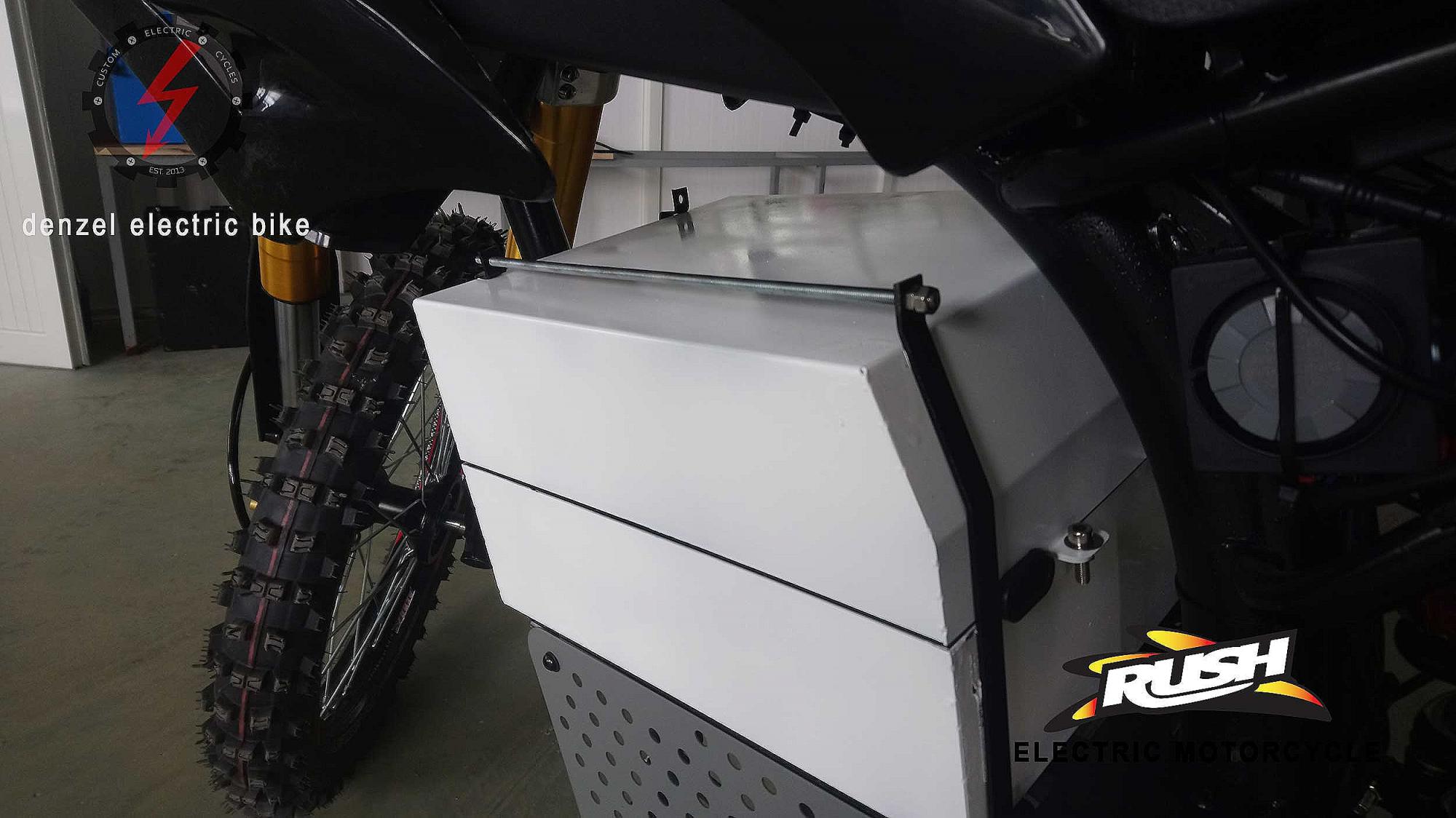

Denzel Motors
Батарейный бокс:
Сталь 1 мм
Размер: 300мм х 220мм х 170мм
Доступное пространство внутри бокса под стандартный батарейный пак прямоугольной формы: 265мм х 215мм х 165мм
Кладется бокс на стальную полку (2мм), и зажимается держателями. Конструкция проста и надежна - и легко снимается бокс.
