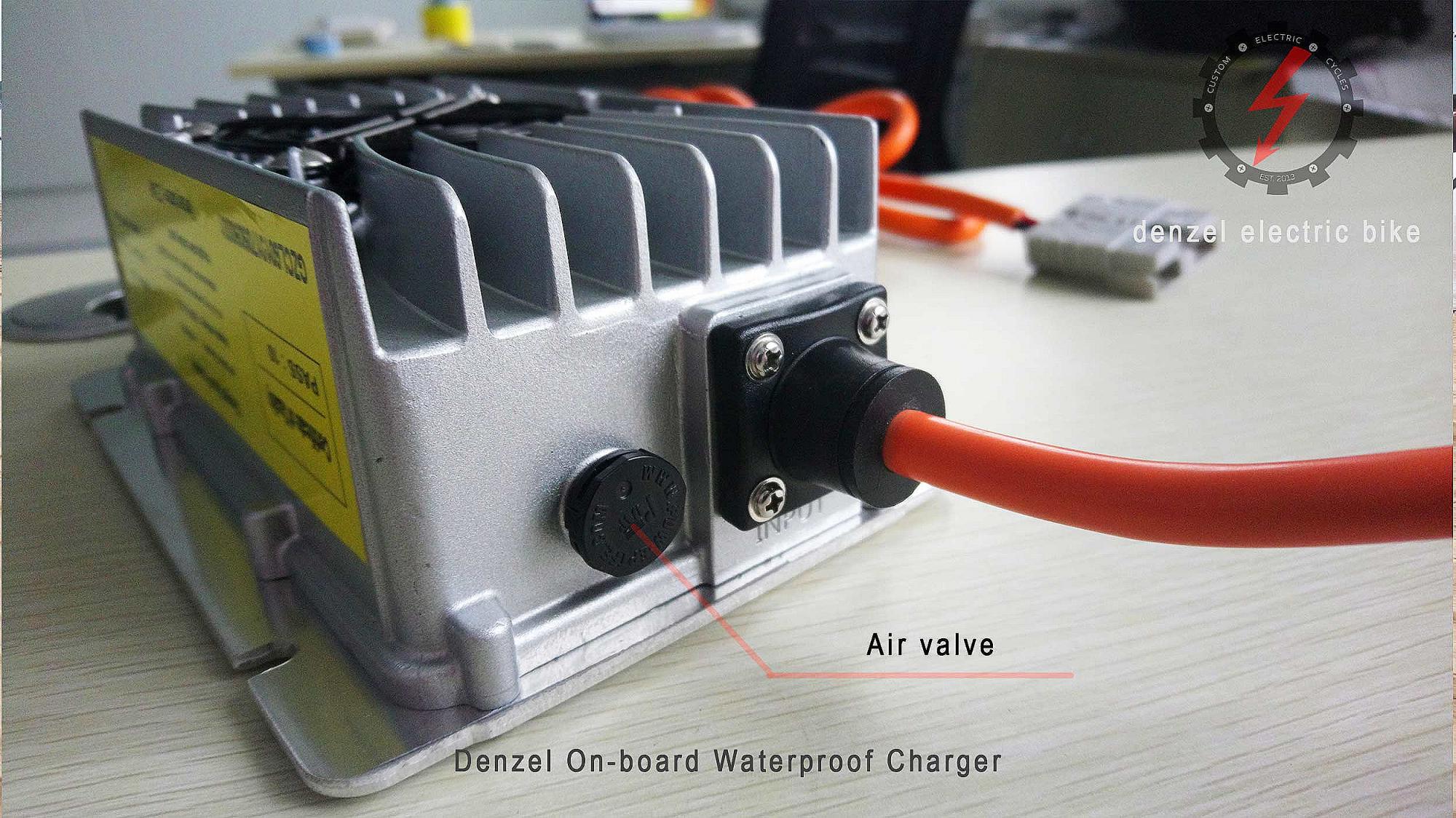

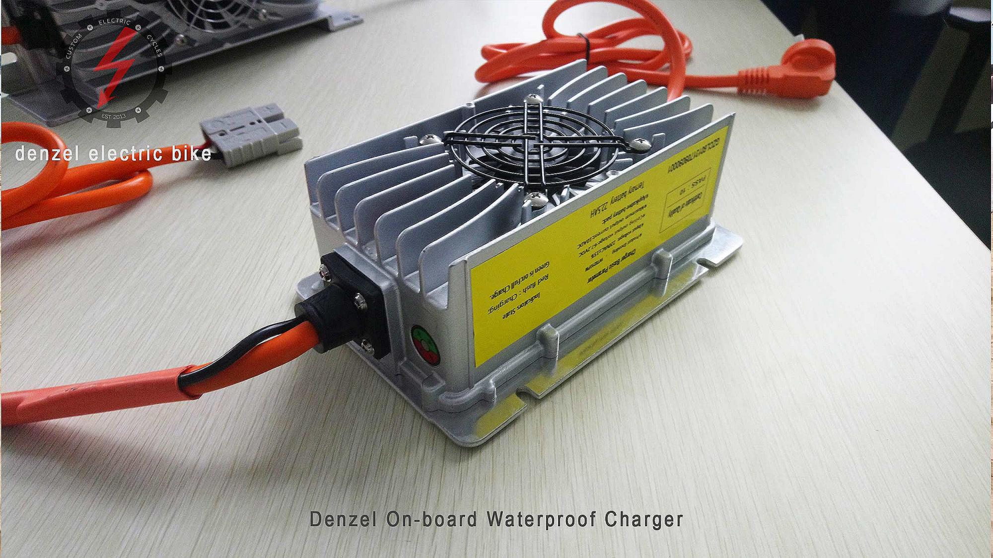

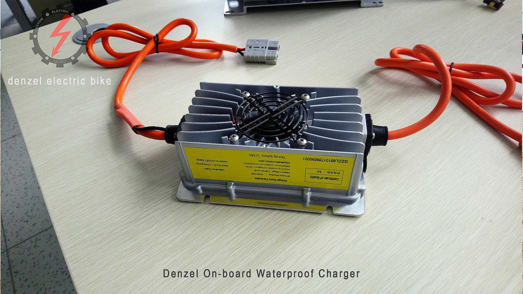

DENZEL водозащищенное (IP68) зарядное устройство
Автор Denzel Motors, 07 Окт. 2017 в 15:45
Denzel Motors
DENZEL ON-BOARD WATERPROOF (IP68) CHARGERS
48V, 60V, 72V, 96V etc.
5A, 10A и выше (по заказу)
Изготовим зарядное устройство для работы с люыми видами аккумуляторных батарей (flooded lead acid batteries, sealed lead acid batteries, lithium batteries, NI-MH batteries, Nickle Cadmium batteries, и так далее.
Диапазон входного напряжения: 220V +-20%, 45-65 Hz (опционально 110V)
Power Factor: >0.98
Эффективность: > 93.0%
Уровень шума: . 45dB
Класс защиты: IP68
ЗАЩИТНЫЕ ФУНКЦИИ
- Защита от перегрева
При достижении температуры внутри зарядника 80 градусов цельсия - зарядник автоматически уменьшает ток зарядки, при повышении температуры внутри зарядника выше 87 градусов цельсия - зарядник автоматически выключается.
После понижения температуры - зарядник автоматически включается и продолжает зарядку.
- Защита от неправильного подключения.
Цепь питания внутри зарядника автоматически отключится при неправильном подключении батареи, тем самым предохранив и батарею и зарядник от выхода из строя.
- Защита от отсутствия нагрузки.
При не подключенной батареи - сигнал на выходе зарядника отключается.
- Защита от короткого замыкания.
При коротком замыкании - цепь питания внутри зарядника отключается. После устранения короткого замыкания и перезагрузки зарядника - он снова готов к работе.
- Автоматическое выключение при достижении полного заряда батареи.
- Вес: 1.2 kg
- Рабочая температура: -30C : +55C
- Температура хранения: -40C : +80C
- Размер: 187 x 122 x 68 mm

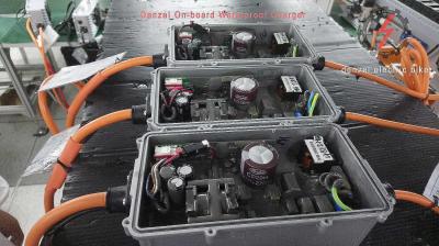

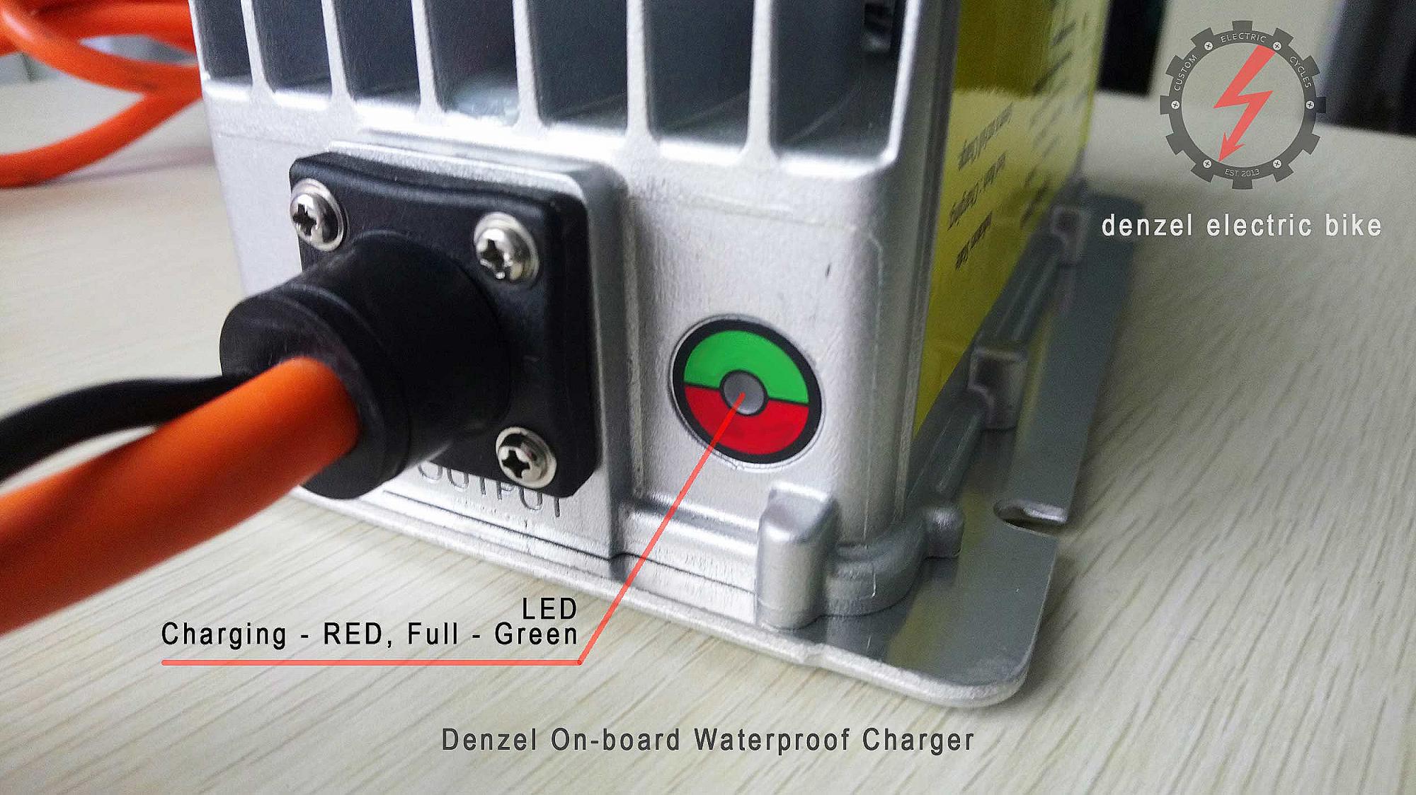

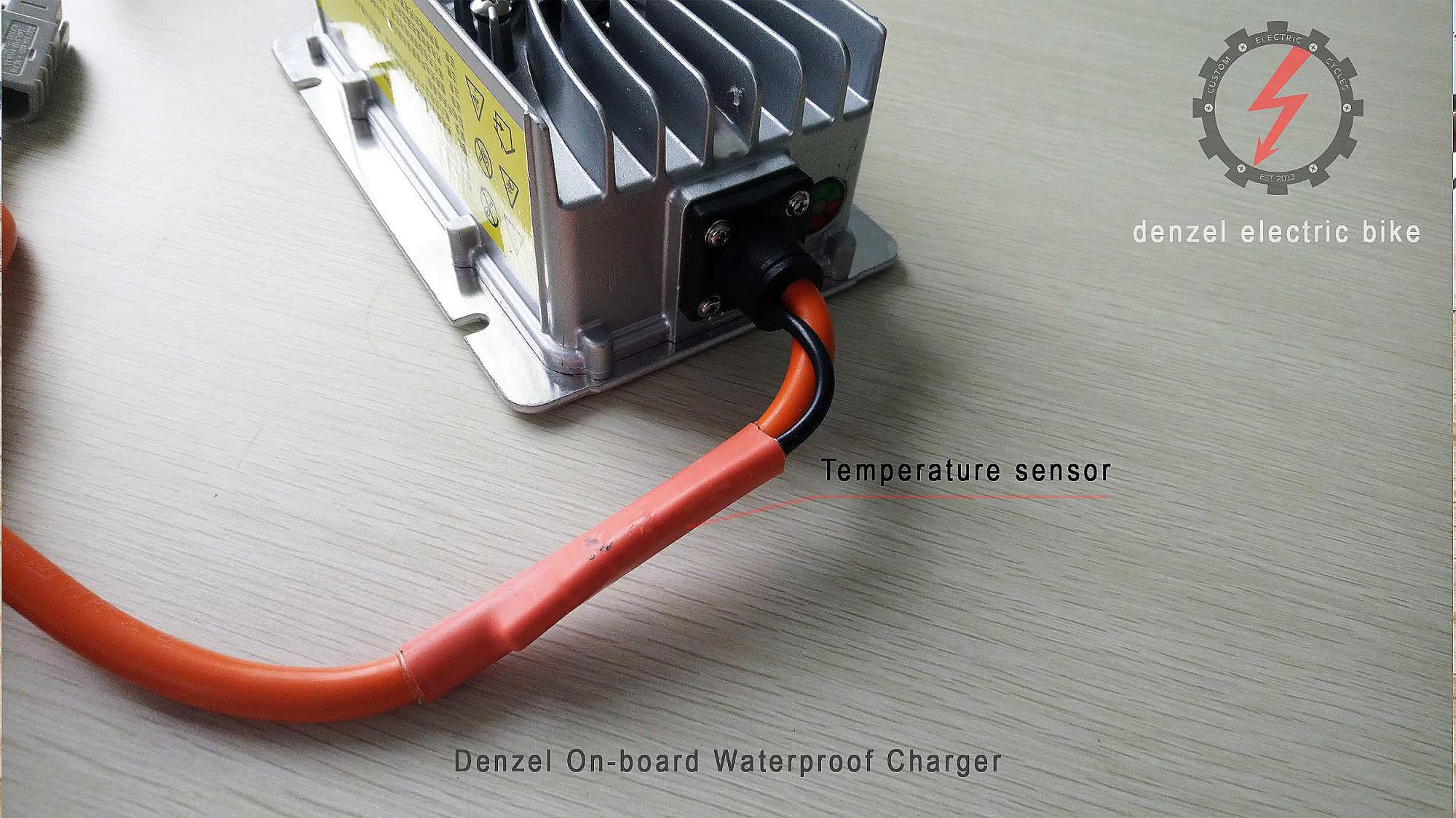

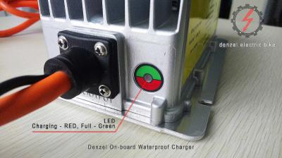

ФОТО
Принимаем оплаты в биткоинах
цена

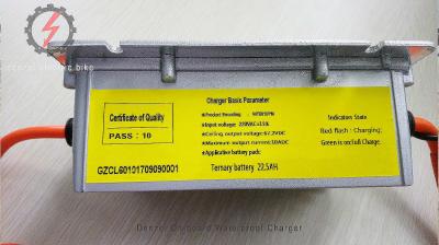

alayf78
Смущает что не видно переключателя кислотный-щелочной-литиевый.  там совершенно разные режимы зарядки,и если вы свинцовым режимом литий заряжать будете(с режимом добивки) и наоборот,то сократится срок службы батарей. надо бы уточнить какой там зарядный алгоритм  :kidding:
Denzel Motors
Возможно я неправильно написал в шапке - я пересмотрю.
Я имел ввиду что мы изготавливаем зарядники бортовые для всех видов акуммуляторов. Конечно на каждый тип батареи свой зарядник.

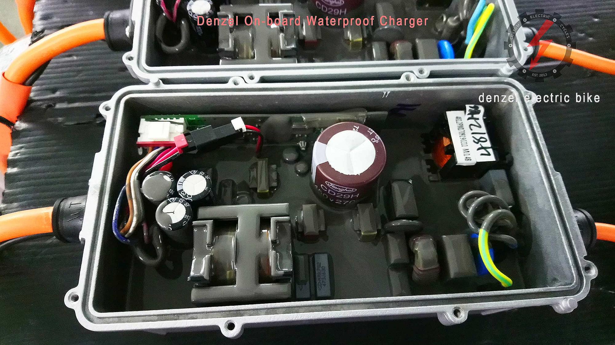

Slavemaster
[user]East GEM[/user], немного спорное решение о применении довольно уязвимого кулера снаружи герметичного корпуса, или тут есть какая-то хитрость (кулер тоже заявлен производителем как IP68)? Если этот вентилятор забросает говнами или он просто умрет от влажности - это приведет к выходу из строя зарядного устройства?
Denzel Motors
Данный зарядник шел для мотоцикла - он там играет свою роль, там зарядник стоит в относительно защищенном месте но не обдуваемом. В любом другом случае его можно убрать.
Но даже если умрет кулер - то зарядник будет жить.
