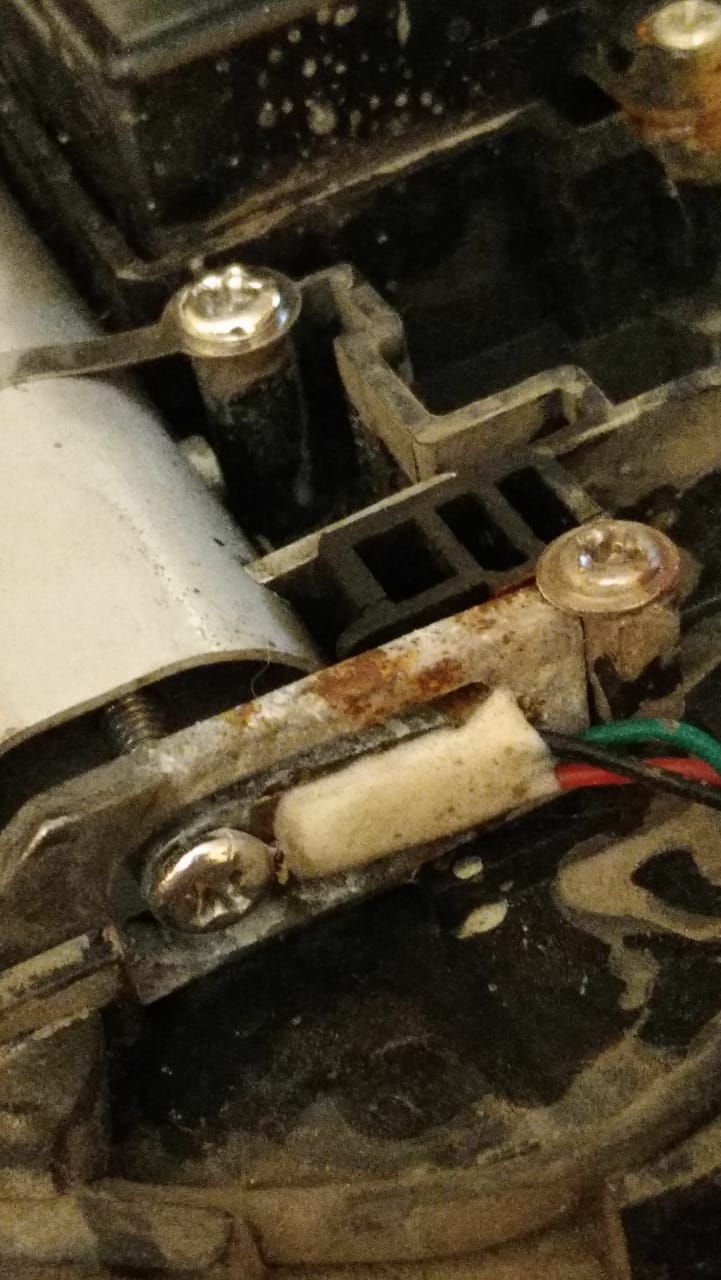

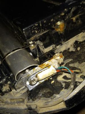

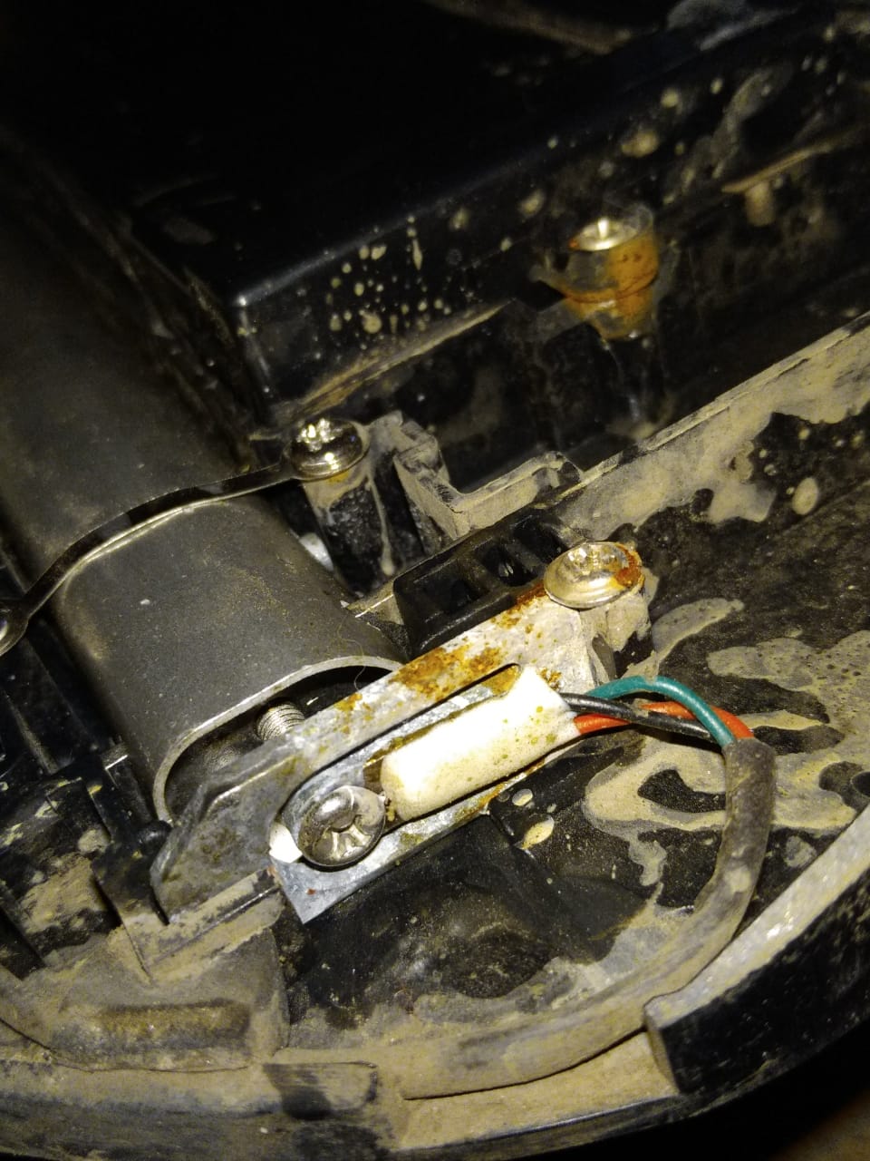

Вот лично у меня нет вопросов, почему глючат эти несчастные резистивные аналоговые тензодатчики)
Измерил кстати сопротивление. Там три провода, между соседними( в коннекторе) - 1кОм, между крайними - 2кОм. То есть для "заглушки" датчиков нужно просто повесить 2 1кОм резюка и изолировать.

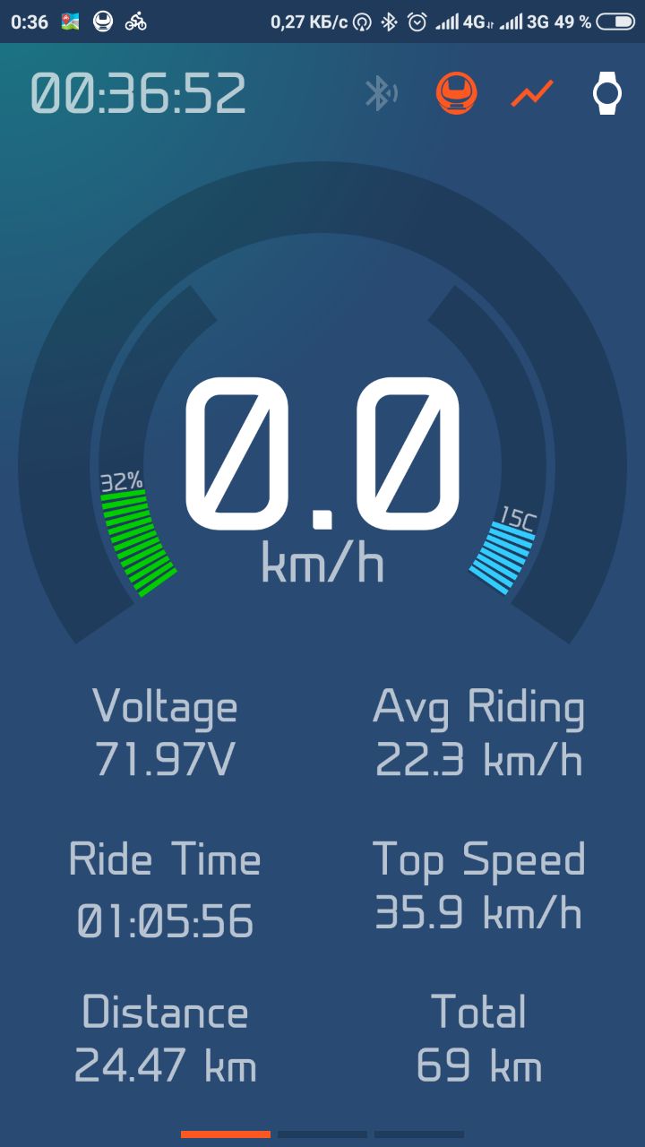

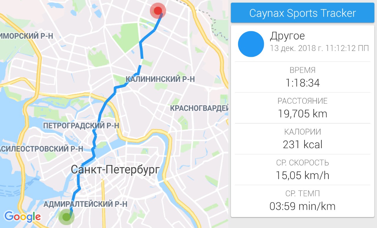

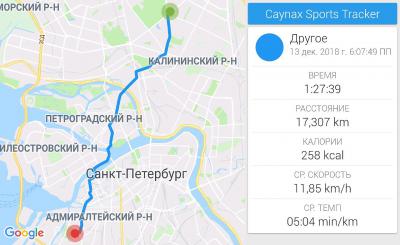

Ах да, собственно вчера впервые нормально "выгулял" свой 18XL, смотался с работы на теннис и потом домой после тенниса, суммарно около 40-45 км эти две поездки, на улице было -2-4 где то, при выезде с работы аккума было 85%, при приезде домой 37% (согласно виллогу, родное приложение думаю цифры побольше бы показывало), то есть пробег прям радует, ехал я не так уж медленно, на пути с тенниса домой вообще средняя скорость вышла порядка 23 км/ч  :wow:  Ну и прочувствовать смог наконец то чутка колесо, оно супер, очень мягко идёт, не супер маневренно, но очень удобное и отлично управляется, из минусов относительно слабая динамика разгона и торможения, но именно что относительная, то есть в целом очень даже норм, но у того же в10ф лучше (сегодня на работу на нём приехал чтобы подтвердить впечатления), в остальном прям "огонь" колесо, если с длинными педалями динамика повысится, то я фиг знает за счёт чего в моём "гараже" с ним смогут конкурировать супикс и в10ф (ну супикс правда появится только к февралю, так что может что то и найдётся для конкуренции в нём, не знаю, а вот в10ф реально выпадает из картины если динамика разгона станет у 18ХЛ сопоставимой....)
- С работы на теннис:
- С тенниса домой:
