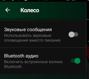

Цитата: kvlad65 от 16 Июнь 2021 в 00:05В телефоне удалите сохранённое соединение с колесом, которое осталось после спаривания. (в приложении EUC World BT Audio оставить выключенным, как вы уже сделали)
Женским голосом говорит даже если на телефоне выключен блютус совсем.  Видимо только отключением динамиков лечится.

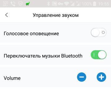

Цитата: Ronin47 от 17 Июнь 2021 в 11:23Женским голосом говорит даже если на телефоне выключен блютус совсем.  Видимо только отключением динамиков лечится.
Убедитесь, что оповещения в приложении (официальное и EUC World, любое из них) в таком же состоянии, как на картинках. Первое отвечает за голосовые оповещения|писки, второе за BT Audio. Скорее всего, у вас нижний движок выключен и при включении колесо предупреждает, что BT выключен (Bluetooth is off).
Если переключатели как на картинке но колесо всё равно орёт, дело в версии прошивки или версии колеса v1/v2. Характеристики колеса в подписи позволяют избежать многих вопросов, у вас их нет. Ещё, кажется для v1 колеса есть патч - записываешь на флешку 2 файла, вставляешь в верхний USB разъём, включаешь колесо и ждёшь 30 сек, пока пропищит.  Выключаешь колесо (фактически, это вольный перевод инструкции по ссылке). Актуален ли в настоящий момент времени этот патч - не знаю.  Так как у меня проблем нет, я не пробовал.

Цитата: kvlad65 от 17 Июнь 2021 в 20:40Если переключатели как на картинке но колесо всё равно орёт, дело в версии прошивки или версии колеса v1/v2. Характеристики колеса в подписи позволяют избежать многих вопросов, у вас их нет.
У меня все выключено. Если сделать как на картинке - то мужицкий голос говорит "блютус коннектед" - если удалить сопряжение - перестает работать приложение.
Версия прошивки 2.02, версия колеса хз - покупалось в декабре 2018г. внутренний корпус черный, изначально был тензодатчик подъема.
Патч опробую - Спасибо!

Цитата: Ronin47 от 18 Июнь 2021 в 01:27если удалить сопряжение - перестает работать приложение.
GPS включен? Если нет, включите. По вашей логике, если BT не спарить с телефоном, то приложение вообще не должно работать (бред!). Надо копать в сторону работы приложения при неспаренном BT (у меня работает именно так, безо всяких голосовых оповещений. В 2.02 кажется было то же самое, но уже не помню - скоро год как на 2.03). Патч - последнее, что я бы стал пробовать. Перед этим лучше бы сначала на 2.03 переехал. Судя по описанию, у вас V1. Если так, то номер мотора на крышке начинается с JQ а не ZX.

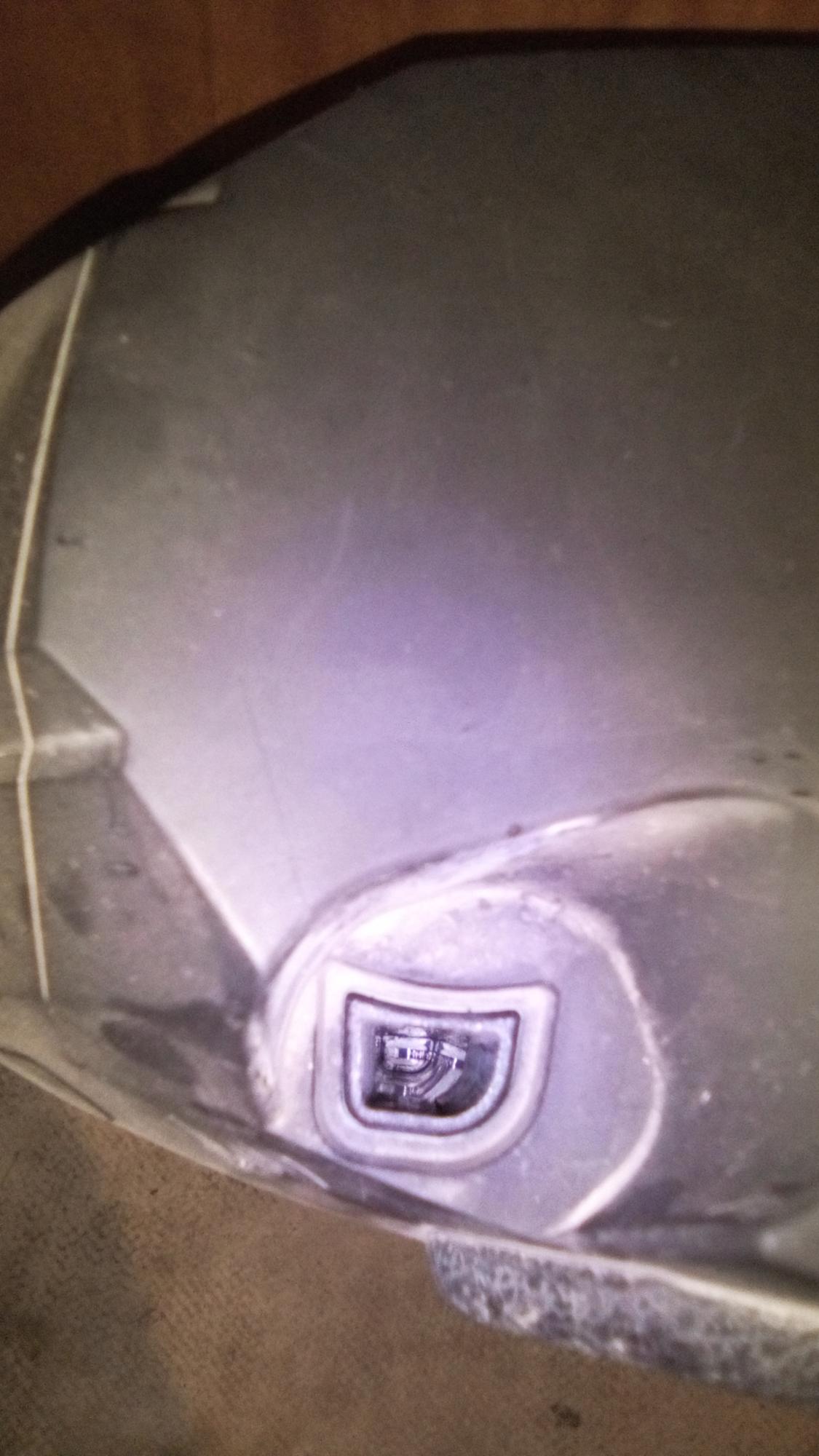

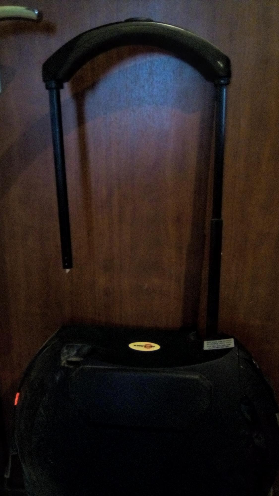

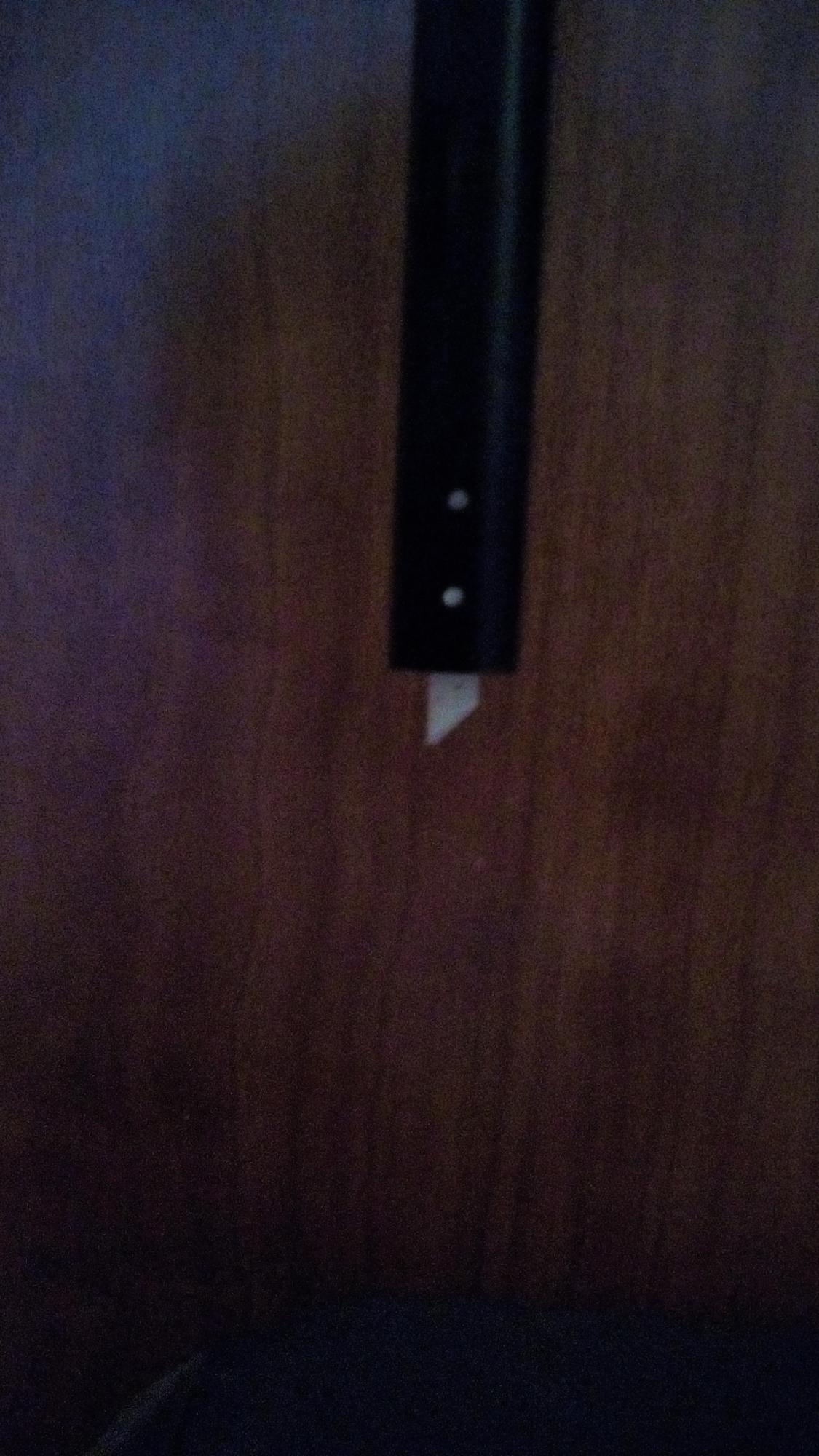

Приветствую!
Давно здесь не был) Ну, пока всё хорошо (как, наверное, и большинство) - то чего читать?))
Спасайте! Колесо не ронял, но направляющая ручки как бы сама отвалилась, слышу - постукивает на ходу. Без ручки эксплуатировать фактически невозможно в моих условиях, а ведь разгар лета!!
Фото попробую приложить.
Чуть почитал - так понимаю, лечится только заказом из мск новых направляющих??
А замена (ремонт) - только с разбором колеса?
Просто не разбирал ни разу ещё, третий год катаю, мин по 2т.км за лето, священный трепет перед разбором и, если честно, страх кривых рук...
