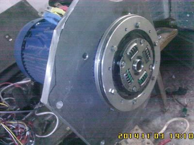

После последней поломки жесткой муфты в марте перешел на диск сцепления. Уже проехал 7 тыс км., пока без поломок.

Как мягкая муфта у Лисса
Т.е. диски заварены и только пружины-демпферы используются?

Цитата: yuri от 28 Нояб. 2022 в 12:11
[img2 thumb=./images
а сколько переходная плита стоит-весит?
yuri
Мопед не мой а LICC.  Моя плита стоила 10 баксов, весит 5-7 кг.

После 20000 поломок не было, поставил муфту как у Лисса (выше есть фотка), она сгладила несоосность. сейчас стоят батареи от VW AG катлы 30S1p 151Ah 16кВтч 70кг в ящике в багажнике.
