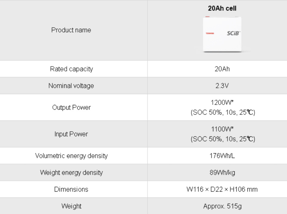

Цитата: Surf_el от 22 Авг. 2024 в 23:36Ну тогда не плохо бы свою версию озвучивать
Моя версия - изучать спецификацию производителя, а не слушать версии пользователей форума и продавцов с авито.
п.с. поиск занимает не более 30 секунд.
Surf_el
Цитата: BassClub от 23 Авг. 2024 в 22:44Моя версия - изучать спецификацию производителя, а не слушать версии пользователей форума и продавцов с авито.
А мне вот не удалось найти. Может всё-таки поделитесь найденной информацией
Vasich
Цитата: Surf_el от 24 Авг. 2024 в 08:42А мне вот не удалось найти. Может всё-таки поделитесь найденной информацией
https://i-a.d-cd.net/3F4hKxpeilJQku0p7C6H1D5shSg-1920.jpg
Surf_el

дотошный_крендель
номинально 3С
mxus3k 3витка MTX39 26"(maxxis dhf minion) + kls-7230s 80А/160А + ANT BMS 130A + lipo 10s1p 21Ah 20-25C + (avid code + avid G2 CleanSweep 203mm)+zoom680+raceface780*35.
Surf_el
На официальном сайте все это я видел. Но вот откуда получаются эти 3С ? Официальных таких данных нет. Вот откуда эта последняя табличка?
