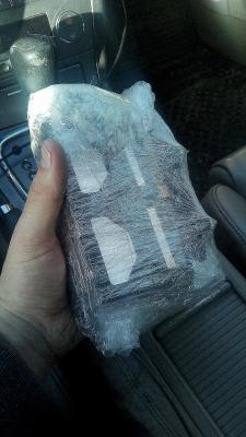

Стоимость примерно 2500р, штуцер для слива электролита в случае взрыва АКБ . На каждом элементе если клапан, все клапаны объединили в один канал к которому подключается дренажная трубка.
а можно ссылку на продавца акб в таком корпусе?

Tymmmi
Ну если вы живете в Шеньжене то можно купить за эту цену, в РФ нельзя)))  Продавец сильно задирает стоимость доставки по китаю если таможить через манчжурию, причем всегда по разному. Один заказ может выставить одну цену а другой другую. В моем случае вообще одна транспортная забрила отправку, отправлял второй раз + доставка по России через транспортную

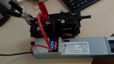

P.S. кажется я нашел "секрет" самобалансировки Scib  - при напряжении более 2,65-2,7В на банку у них начинается повышенная утечка (саморазряд), величина которого пропорциональна приложенному напряжению.

Цитироватьнапряжении более 2,65-2,7В на банку у них начинается повышенная утечка (саморазряд), величина которого пропорциональна приложенному напряжению.
и что это означает? Типа при перезаряде они все выравниваются?))
Если не успевают взорваться - да :-)
Как-то стремно их держать под напряжением 2,9 на банку - ток содержания у меня получился в районе 20ма. И не известно этот ток просто греет банку или начинает разлаживать электролит на газы.
Наверное подгоню это чудо своему другу для установке на машину. Он каждый день ездит на работу и домой за 1,5 км и зимой у него начинаются проблемы со свинцом - не успевает заряжаться. Уж у него точно не успеет перезарядиться данная сборка :-)
