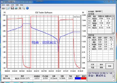

Интересно. По графику, 10Ач банка  уже не имеет емкости при напряжении 2,2В на банку (11В на сборку 5S) и рабочий диапазон получается примерно 2,55-2,25В на банку   (12,8В - 11,2В на батарею)
Установив такую сборку в параллель с живым свинцом, она будет хорошо его поддерживать при нагрузке. А вот 6S уже не будет нормально работать  т.к.  рабочее напряжение сборки будет 15,3В - 13,5В.  Ночная стоянка в параллели со свинцом высадит 6S  практически в ноль от всей емкости, а учитывая что в морозы емкость снижается..   Вывод -  5S в параллели со свинцом лучше чем 6S, а точнее единственно правильный вариант:)

смотрите графики...  Там все видно и все понятно..  Номинальное напряжение это скорее применимо к лиферу, у титаната другие графики, там диапазон напряжений, а 2,4 это что-то вроде средней точки как 3,7В у li-ion.

[user]Tymmmi[/user], По графику они ограничили напряжение 2.7В. У тебя есть возможность снять график до 2.9В ?
Есть. А зачем? По графику видно когда  банка насытилась и разрядилась, это самые важные точки перехода, на графиках они есть
