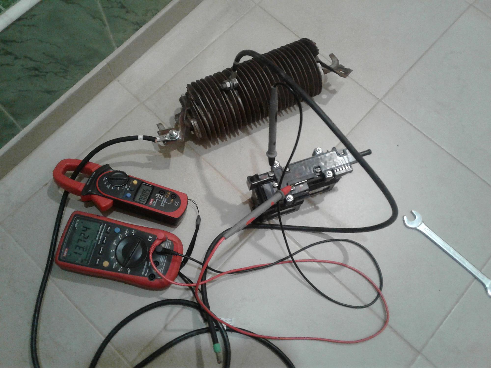

Маленький тест нагрузочной способности при комнатной температуре:
Прошу прощение за боковую съёмку
https://youtu.be/N_iPXuKoDRE
Внутреннее сопротивление 5S батарейки по прикидкам получается 8-10 мОм
Tymmmi
Оо у меня такой же фехралевый резистор,  в заброшенной шахте валяется целая куча:) а тест слегка некорректный, нужно изначально нагрузить титанат небольшим током,  ампер 5-10

Расчет сопротивления был побочным продуктом уже после съёмки видео.
Батарейка подзаряжена и уже подготавливается в морозилке.
