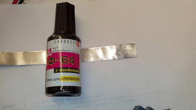

Проба пайки алюминия флюсом Ф-64 и паяльником-топориком ЭПСН 250 Вт:
В принципе неплохо смачивается, только нужна ловкость рук, чтоб не недогреть-перегреть.
Конденсатор взял по объёму теплоотвода аналогично выводу Toshiba SCiB, пропай хороший.
Флюс после пайки смывается горячей водой, можно дополнительно изопропиловым спиртом промыть место пайки.
А соединять очищенные от флюса лужёные перемычки. Перемычки для солнечных панелей из лужёной меди в 4 подвижных слоя, их можно заменить оплёткой массы, продаётся в автомагазинах.
Пока жду банки, едут где-то по китаю на мулах..., делаю корпус.

[user]hiker51[/user], давай по полочкам.
Флюс ты пробовал на конденсаторах чтоб не запороть SCiB 2.9Ач. Сами SCiB ты ещё не паял т.к. заказал их повышенной ёмкости (какие?).
Как ты соединял тогда имеющиеся из 6s в 5s?

SCiB 2.9Ач у меня на винтах с перемычками уже полгода в 6s1p, перемычку одну убрал, подключил на 5s но без балансира уже, в параллель свинцу. Пока нормально работает, второй день. Брал тут: http://solar-cells.nnovo.ru/katalog/158-Novie_litiyititanatnie_akkumulyatori_2i9_AH_TOSHIBA_iYAponiyai_1493042265.html
SCiB 2.9Ач на пайку переводить не буду, нет смысла.
По поводу пайки SCiB 10А/ч, они пока в доставке (12шт) соответственно тренируюсь на "кошках". попробую на прутках ещё торцы пропаивать. Заказывал через этого посредника:
https://t-b.ru.com/catalog/product/549643030478/#.WhP2utJl81g
Но выберу из 12 шт 10 самых живых, буду собирать 5s1p на пайке.
