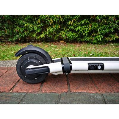

Рессоры не сломает крутящим моментом в 11н.м?
кот ленивый
Ну если не ломает изгибающим моментом 100Нм то и не сломает 5Нм ( на 1 рессору) :-)

Что касается Рима, рессоры у того карбон, а он лопается сразу и весь, стеклоткань постепенно и не вся разом, то есть, даже если у тебя (не у вас лично) пиписька стеклянная, шансы не загреметь в травмпункт весьма большие)). Следующее. Думаю народ видел какой огромный вылет этих карбоновых рессор да ещё и на пружинной опоре. Понятно почему изгиб римовских рессор как у пьяного самоката, тем не менее рим вполне стабилен даже с этими карбонками. Что касается рессор Кота, то работа их такая, что чем выше нагрузка-тем стабильней подвеска на сжатие, там же направляющие упоры в виде или уголков, или вторичных изогнутых рессор. Да, подвеска сама по себе короткоходная, но зачем хода в 4-6см колесу в 8 максимум 10 дюмов? Думаю они спокойно будут работать и с 12дюймовым колесом при определенном их расположением. Композитная подвеска хороша именно для отработки мелких неровностей, сколько не читал сторонних обзоров по композитным подвескам к примеру для вела, все как сговорились, на мелких неровностях композиты просто шикарны. Нам большие хода не нужны. Собрались на бездорожье крошить подшипники с магнитами? Тогда вам точно не сюда. У меня на Зеро8 ход задних пржинных подвесок всего 1.5-2см, но и этого хода мне хватает в 90%случаев, до пробоя доходит крайне редко, может я так езжу и не люблю прыгать с бордюра. Если и прыгаю, то подпружиниваю ногами. И совет, если вес самоката позволяет, то и 8дюмов хватит для комфортного передвижения, учитесь запрыгивать на невысокий бордюр на небольшой скорости.
Кстати, задней подвеской мелкого Зеро можно и мамонта завалить, она в сборе кг3 примерно, сравните с весом рессор с парой дюралевых уголков)). У рессор один недостаток, нет хорошей достойной "оправы", а именно конструктива расчитанного именно под установку рессор где они смотрелись бы и работали органично, да и колхозный вид того что имеется можно обыграть при наличие прямых рук.

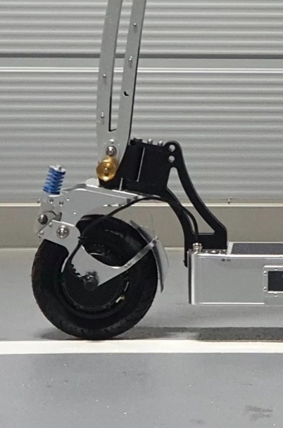

[user]кот ленивый[/user],  Найдётся что-нибудь подходящее для 10" гироскутерных МК, под полный привод? Можно в перспективе, к зиме. Надоел полиуретан,- неинтересно уже.
Да, и вопрос,- для полноприводного с одинаковыми МК, передний и задний комплекты рессор могут быть одинаковы? Или есть нюансы?

Не сильно разбираюсь в композитах и векторах нагрузки, но что то есть весьма рациональное в новомодной подвеске Weped fs, а именно то что при таких углах и векторе движения переднего колеса, это колесо в разы лучше гасит ударные нагрузки. Беседовал с Денисом Базовым (ютюб канал такой), тот говорит что подобная подвеска отлично себя ведёт, гораздо лучше чем обычная рычажная или телескоп. А что мешает установить вместо рычагов и пружины рессоры? Кстати, на торможениях клевок у такой подвески вполне приёмлем, он не больше чем у телескопа, колесо в начале движения идёт по достаточно пологой траектории. Но рессорный такой гибрид пойдёт на колесо не менее 10-12дюймов, рессорки то весьма длинные.

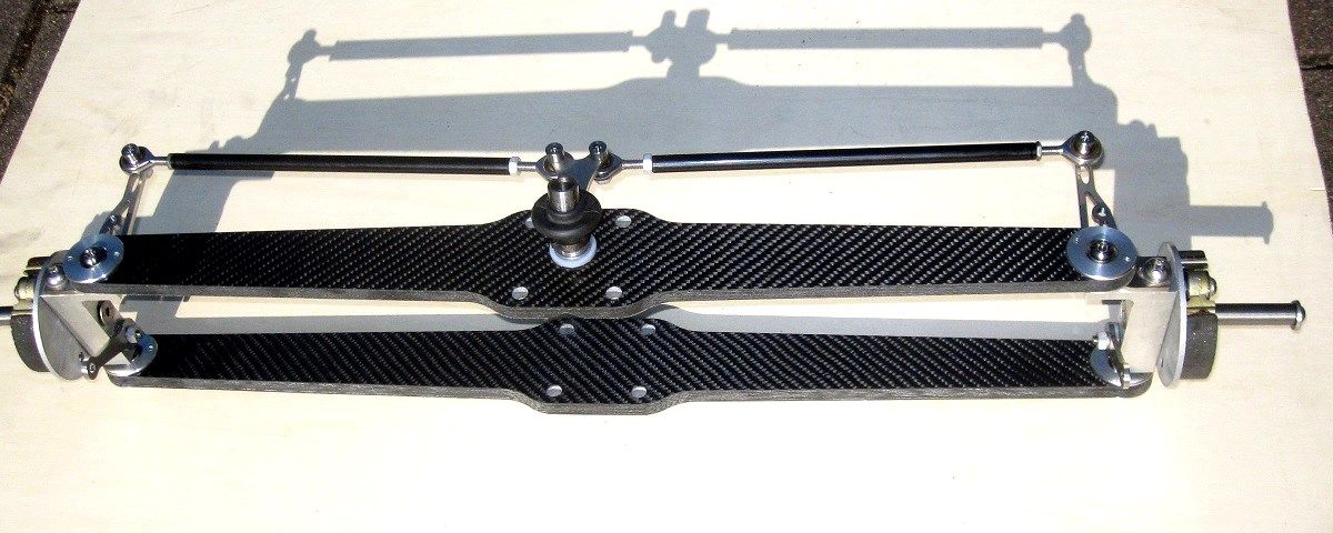

И, -(раз уж "вечер вопросов и ответов"),-  поперечная рессора (две) для трёхколёсного самоката, (обратный трайк, передний мост) как Вам? Соображения?
Татос
Иван Сусанин
[user]Татос[/user], Благодарю. Но это уже видел, -немного не то. Нам-бы применительно к уже испытанной продукции- Мастера дел рессорных. (я про "хитрую" конструкцию крепления рессор)

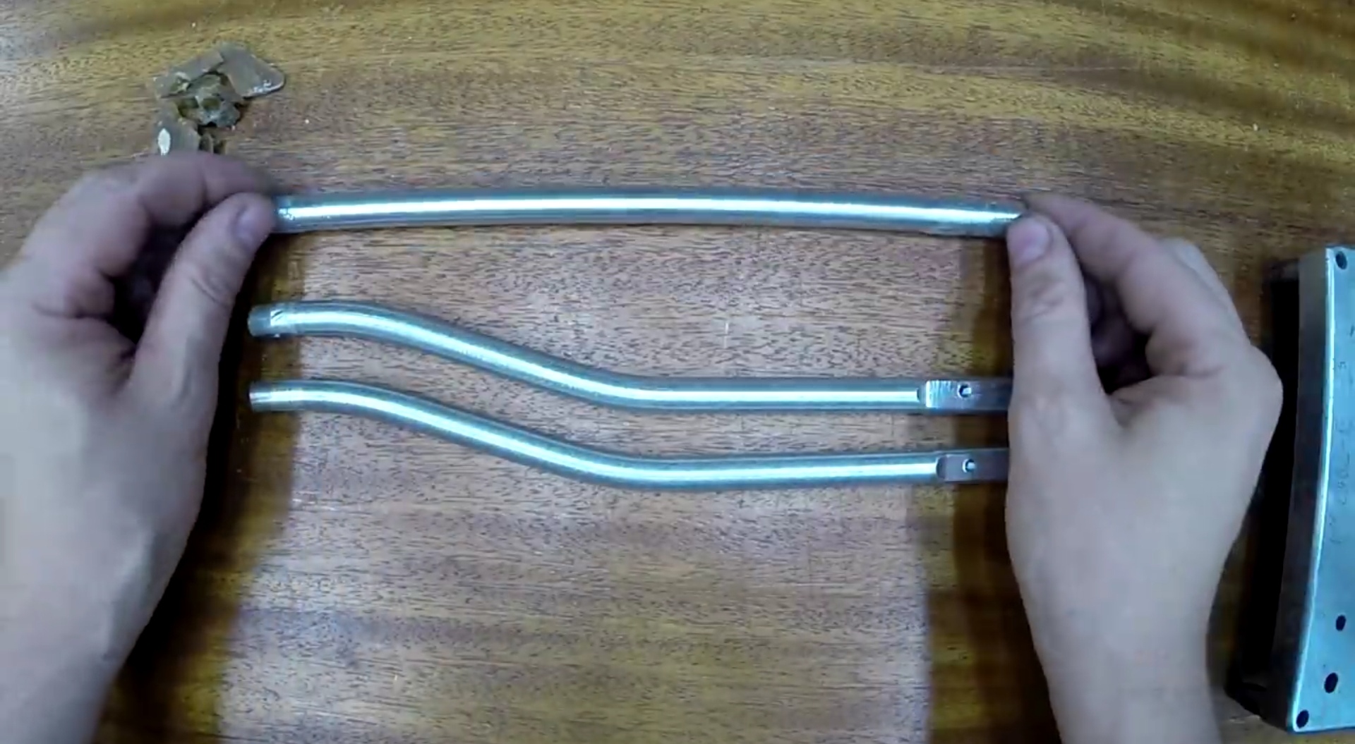

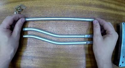

Коту дарю идею на предмет самостоятельного изготовления направляющих для прямых или чуть изогнутых рессор). Состоит всё из толстой полосы д16т и прутка д16т 12мм. Полосу гнём под нужный полукруглый радиус, а пруток под угол 45°. Пруток к примеру (варианты любые) может быть с одного конца с наружной резьбой м10, а с другого иметь внутреннюю резьбу м5. https://youtu.be/ETFhLfXB89o здесь о процессе гибки хоть у себя на кухне посредством дешёвой газовой горелки, тисков или формы с струбциной и кусочком мыла. Да, возможно будет не лишним прикупить аппаратных резиновых мелких ножек для будущих направляющих. Там где будет винт м5 с головкой впотай или полусфера, можно будет крепить в единое целое рез.ножку как демпфер, сам конец полосы и гнутый пруток. Прямая или чуть изогнутая рессора всё равно при изгибе не будет иметь точный полукруглый профиль, часть рессоры будет оставаться почти прямой, вот пусть этим окончанием рессоры рессора и будет в конце хода опираться на демпфер при пробое. Расположение демпфера должно быть у самой оси колеса, в идеале прямо над кусочком уголка для крепления оси колеса. В таком случае риск излома рессоры будет сведён к нулю.
Зачем я всё это пишу? А вы поинтересуйтесь ценой фрезеровки по алюминию или гидрорезке толстой плиты, уверяю ахренеете, а данное изделие будет наредкость лёгким, прочным, технологичным, ещё и красивым.

Спасибо [user]a.l.e.x.100[/user], дюраль таким способом я гнул для шпангоутов самодельной байдарки лет 40 назад.
А опорные направляющие мне проще изготовить из того же композита и придать ему форму  прогиба консольно закрепленной балки. Это  будет правильней ,чем просто окружность.

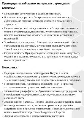

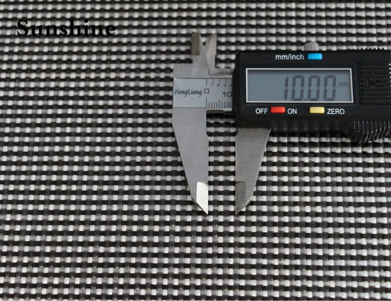

Интересно что это за материал такой гибридная ткань из углволокна и арамида, и будет ли превосходить стекловолокно в рессорах? По идее стекловолокна нужно формировать вдвое большим по толщине пакетом для достижения тех же нужных нам нагрузок и изгибаемости, но большая толщина будет отдовременно и рвать нижние слои волокна, как результат рессоры рабочие, но могли бы иметь больший ход при меньшей длинне и толщине. Может есть что то в этом материале что будет нивелировать как недостатки карбона так и стекловолокна?
http://m-carbo.ru/catalog/pan-uglevolokno/tkani-karbon-aramid/
На Алике оказывается есть и гибр дная ткань из углеволокна с стекловолокном https://aliexpress.ru/item/32541570718.html
Надеюсь Кот поделится мыслями. Крайне интересные для меня вопросы!

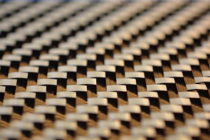

Цитата: a.l.e.x.100 от 26 Сен. 2021 в 00:50На Алике оказывается есть и гибр дная ткань из углеволокна с стекловолокном ссылка
Ухты!!!
Это не просто гибрид карбона со стеклом, что само по себе неплохо.
Это гибрид карбона с ПОЛЫМ стеклом!
http://toyhobby.ru/shop/catalog/product_info.php?products_id=23789
Погугли, это реально круто, но в "розничной" продаже не видел.
Из минусов - это по цене гораздо ближе к карбону, чем к стеклу (что мы и наблюдаем). Было бы интерсно узнать мнение Кота, да...
P.S.
А хотя кроме названия больше нигде упоминания о "пустотелости" нет.  Надо спросить продавца, чё они там вообще имеют ввиду...
