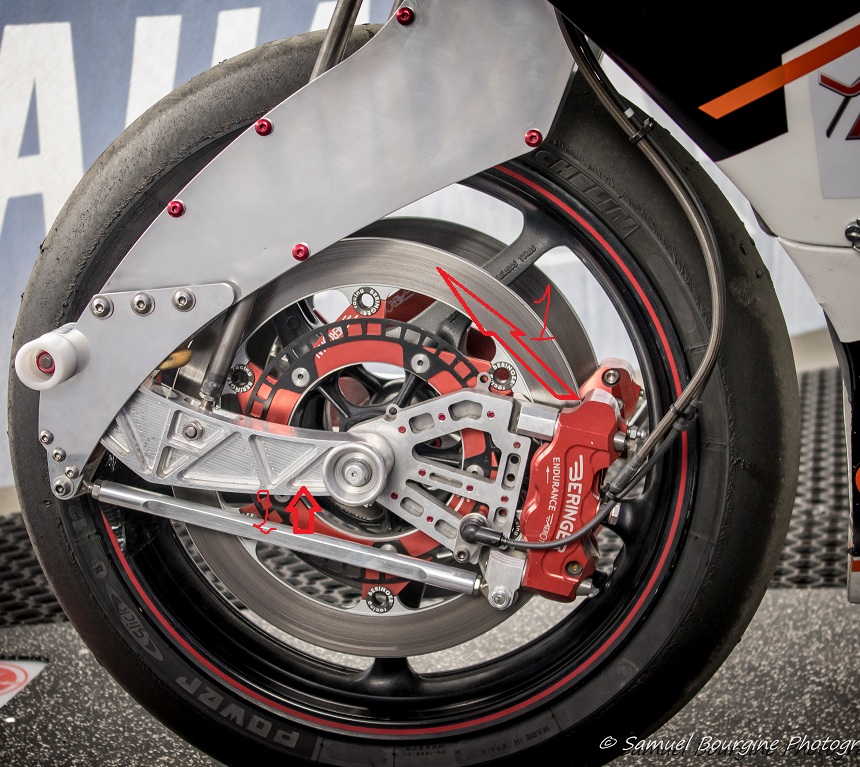

Эта вилка аналог заднего однорычажного маятника. Если не будет тяги и плавающего супорта...
Можете показать фото такого устройства с применением в заднем маятнике?

ferum
[user]Statik[/user], мк не крутится цепью а толкается от оси. Поставьте мк в такую вилку, зафиксируйте обод и дайте газу. Че куда разожмется?
ferum
Цитата: Statik от 07 Дек. 2017 в 11:03
http://forum.poehali.net/index.php?board=11;action=display;threadid=16377;start=msg188036

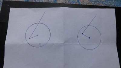

Схематически два разных варианта,разжыма и сжыма,даём газу и смотрим что произойдёт в первом и во втором случае:
За фото маятника спасибки,увидел,фактически всё устройство супорта,осей и тяг выглядит как параллелограм.

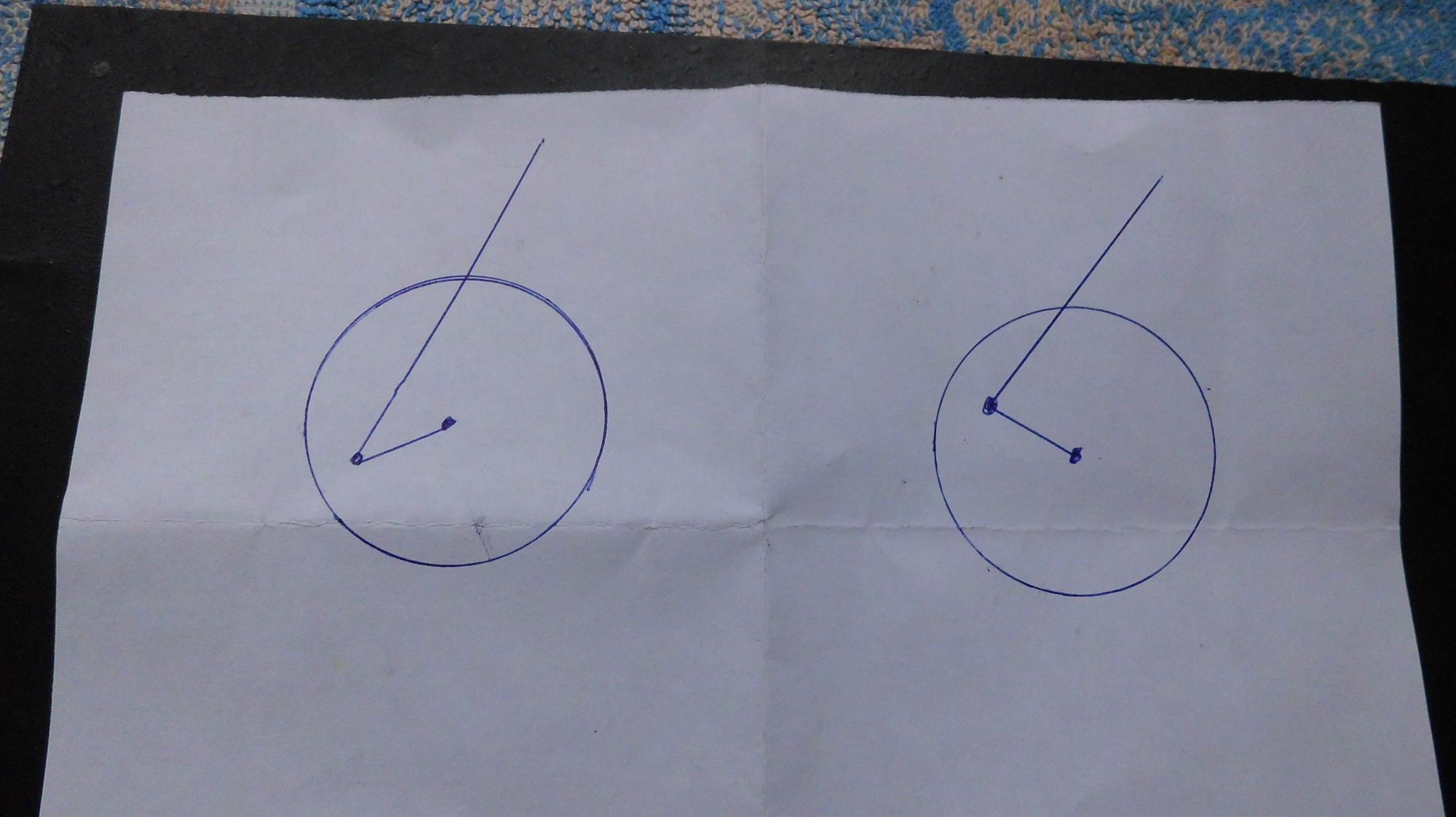

Видимо имеется ввиду плавающее крепление, как прочел по ссылке выше. Плавающий суппорт обычно называют те у которых цилиндры с одной стороны.
И на сколько такое крепление плавает? пару мм или пока не упрется в ось? Т.е. как я понял, попытался нарисовать:
При торможении идет усилие по стрелке 1, и рычаг пойдет как показано на стрелке 2 пока не упрется или там все сложнее?
ferum
На ваших картинках линк, от которого толкается мк, будет стремится двигаться по часовой стрелке, разжимая подвеску. Вы мыслите стереотипами цепной передачи и учитываете только силу , возникающюю в системе колесо-поверхность.
Речь о схемах выше.
Добавлено 07 Дек. 2017 в 12:32
[user]DragonTM[/user], вы не учли складывание всего линка, кивок. Он будет при торможении от общей инерции.
krym2016
Если я правильно понял при плавающем супорте нагрузку испытывает только  тяга на растяжение и упирается в вилку.
ferum
В данной схеме да. Только в вилку ничего не упирается. Это паралелограмм, который двигается вместе с подвеской, на всем ходе, пока пружина не сожмется.
krym2016
#172
  Имхо паралелограм то  вроде не замкнут(сверху же нет тяги)
Вроде тперь понял .
Супорт хочет провернутся за диском,упираясь в ось он нижнюю часть должен тянуть (в сторону щаднего колеса)вместе с тягой,а тяга должна тянуть(упираться)в маятник.
ferum
Четыре стороны, тяга напротив линка и кусочек вилки, между осью линка и осью тяги, напротив части держателя тормозной машинки. Все замкнуто. Четыре стороны, четыре оси
krym2016
А если маятник развернуть.
Так при разгоне будет сжимать,при торможение(рекупом) разжимать и будет меньше клювать.
Речь о схемах выше.
Сила притяжения и сила тянущего всю массу мото МК вперёд будет сжимать эту вилку,но не разжимать в первом случае,цепь ни при чём.
ferum
Тогда получится обычная параллелограмка. Тут везде есть минусы и плюсы свои. В той схеме что выше, безопасней проходятся кочки, особенно с учетом веса колеса. Траектория оси правильней выходит.
Statik
#177
Пятой точкой в этой конструкции выступают сами  колодки,кот. в момент торможения будут блокировать эти четыре точки параллелограмма и чем сильнее тормозим,тем сильнее блокировка работы вилки.
