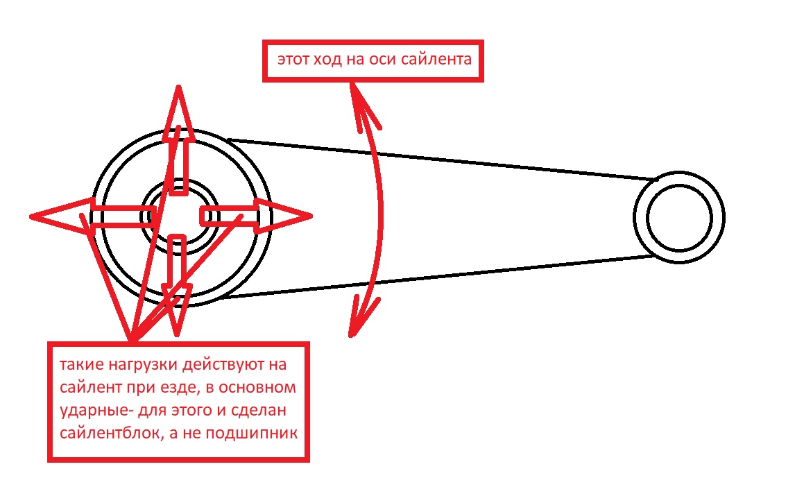

Цитата: SMILE1 от 18 Дек. 2017 в 10:14
Ребят, извиняюсь за вторжение, а с салентблоком достаточно мягко получается???
Все таки в авто они работают на моментах раз в 5-6 выше, поэтому есть сомнения что веса райдера хватает для их нормальной работы.
на авто они вообще в таких моментах не работают (на скручивание) они там амортизируют удары в подвеске и все!

не ровняйте побочное скручивание за счет прокручивания во втулке с торсионной подвеской (т.к. в данной случае- сайлентблок работает как торсион)!
Андрей89ру
[user]ingener[/user], за счет прилипания- т.к. он сначала не рассчитан на скручивание ни на одном авто!

Сайленты не рассчитаны на торсионную основную работу, это верно, но они не должны и проворачиваться (т.е. не должна мягкая вставка скользить по втулкам) - т.е. можно сказать, что блок рассчитан все же как торсион, но совместно с пружиной подвески. Но это в авто. У нас же нагрузки на порядок меньше, возможно, мы как раз в режиме нормальной работы сайлента в авто, где он с пружиной.

[user]ingener[/user],  по такому принципу действует сайлент в подвеске, а скручиваемый эффект мал и сайлент не предназначен для такого скручивания в автомобиле, а для сдерживания ударных нагрузок (иначе бы поставили подшипники)
Добавлено 18 Дек. 2017 в 15:44
Цитата: MoRoman от 18 Дек. 2017 в 15:36
[user]ingener[/user], в авто к торсионным добавляются не хилые ударные поперечные и продольные, которые тут ничтожны... imho полиуретан будет служить долго и счастливо... и не важно, что изначально расчет на другие нагрузки.
чуть подправлю- торсионных нагрузок не рассчитывается на сайлентблоки-они держат только ударные осевые (на моем рисунке постом выше) и не предусмотрены вообще для этого в авто! для этого там есть пружины или рессоры! такое применение сайлентам уже умельцы придумали- использовать в качестве торсионной подвески...
думаю на втулках сайлента нет даже насечек (мое мнение) т.к. он не рассчитан держать проворачивание и даже при проворачивании- он будет отлично работать в подвеске авто- т.к. амортизирующий эффект там выполняют пружины или рессоры...

Цитата: Андрей89ру от 18 Дек. 2017 в 15:46думаю на втулках сайлента нет даже насечек (мое мнение) т.к. он не рассчитан держать проворачивание и даже при проворачивании- он будет отлично работать в подвеске авто- т.к. амортизирующий эффект там выполняют пружины или рессоры...
Насечек нет, но проворот сайлента в автомобиле не допускают. Тупо натягом.

Pau62
Цитата: Андрей89ру от 18 Дек. 2017 в 16:08
[user]Pau62[/user], т.е. полиуретан натягивают? я думал его заливают между втулок в форме...?
Внутреннюю втулку затягивают так, чтоб не могла провернуться. Внешнюю - запресовывают, так, чтоб не могла провернуться.
Наверное, я не совсем понял Вашей мысли))
А полиуретан-то заливают, но провернутый сайлент долго не живет.
Добавлено 18 Дек. 2017 в 16:19
Цитата: ingener от 18 Дек. 2017 в 16:09Если допустить, что сайлент в автомобиле "не рассчитан" на торсионные нагрузки, значит, в нем при повороте на небольшой угол должна отслоиться резина от обоймы
Он рассчитан на эти нагрузки, просто это не основная его функция, скорее - полезный побочный эффект.
