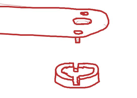

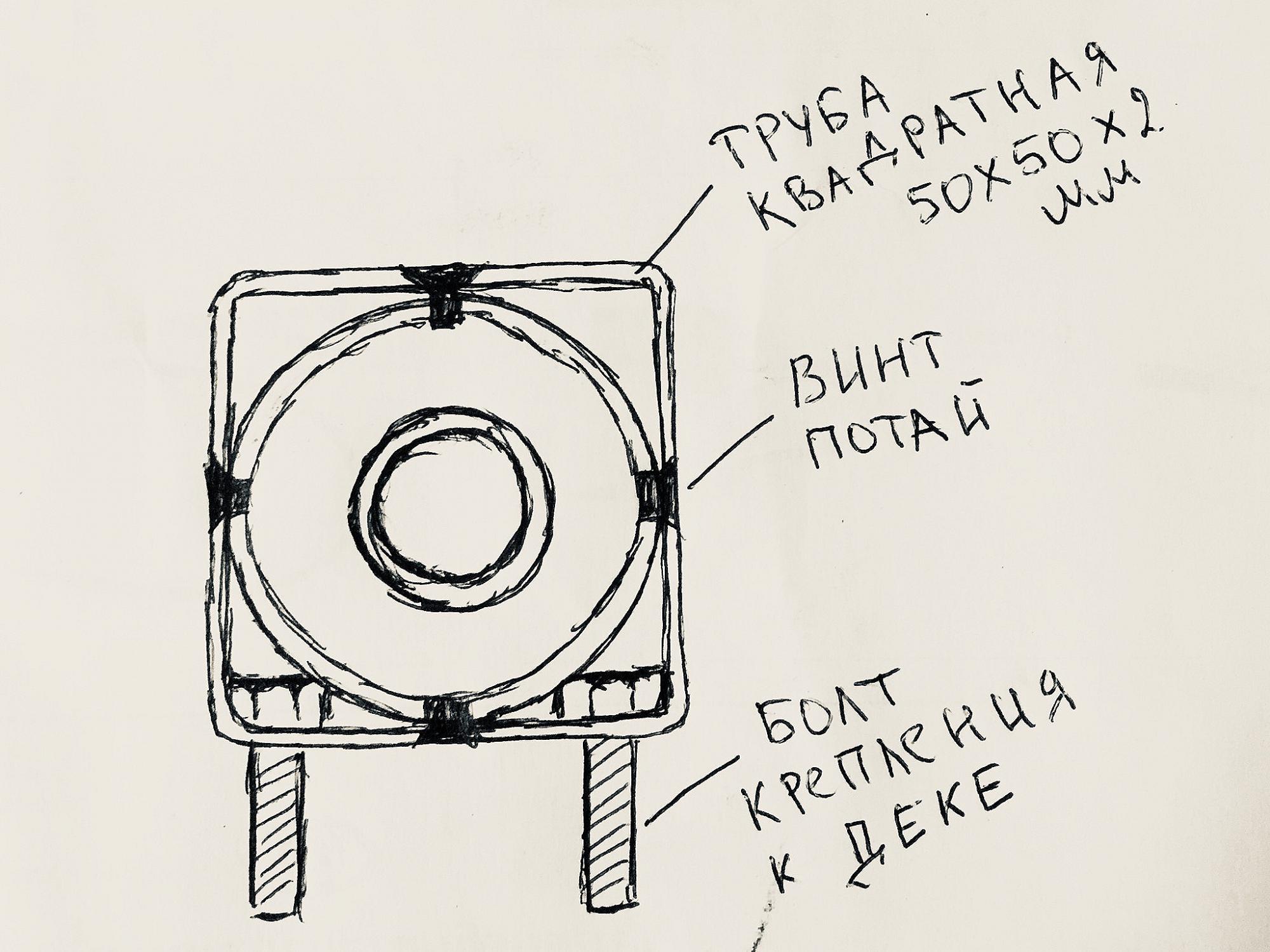

[user]Андрей89ру[/user], хех  :-) , да, так слегка понятнее, спасибо. Наверное, не заметил Ваше предыдущее сообщение со схемой. Извините.
Но у меня ещё есть вопрос. Вот вставка устанавливается между пластинами, которые к обойме по каждой из сторон пропила - привариваются, верно?
Но ведь вариант [user]Klavish83[/user], более простой - менее трудоёмкий - не надо приваривать полосы, изготавливать вставку и, по крайней мере, выглядит понадёжней. Можно изменять количество, расположение устанавливаемых винтов. При этом и обойму пропиливать не требуется.
Андрей89ру
[user]Den01[/user], проворачивает по втулке рычаг- он закреплен только на трении и ни кто не даст гарантии что на большом подскоке в один прекрасный момент он не провернется...
ingener
Цитата: Den01 от 17 Дек. 2017 в 19:22вариант smiley Klavish83, более простой - менее трудоёмкий - не надо приваривать полосы, изготавливать вставку
Вопрос только в том, как найти трубу, внутренний диаметр которой идеально подходит под блок

[user]ingener[/user], у токаря...
ingener
А кого проще и дешевле найти - токаря или сварщика?  ;-D
Хотя, зависит от ситуации каждого.

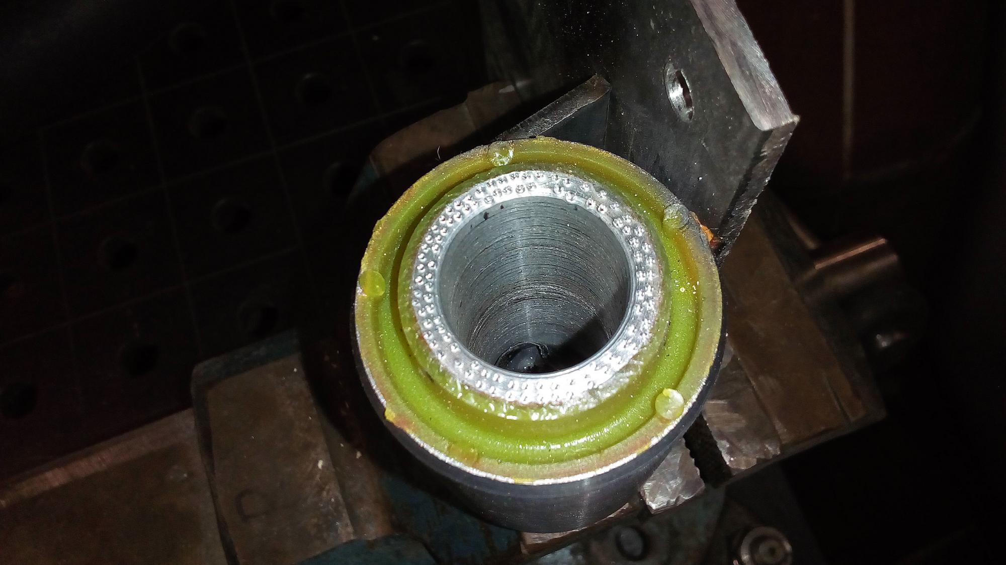

Вот еще простой вариант от проворачивания рачагов. Пазы на втулке и винты в рычаге.

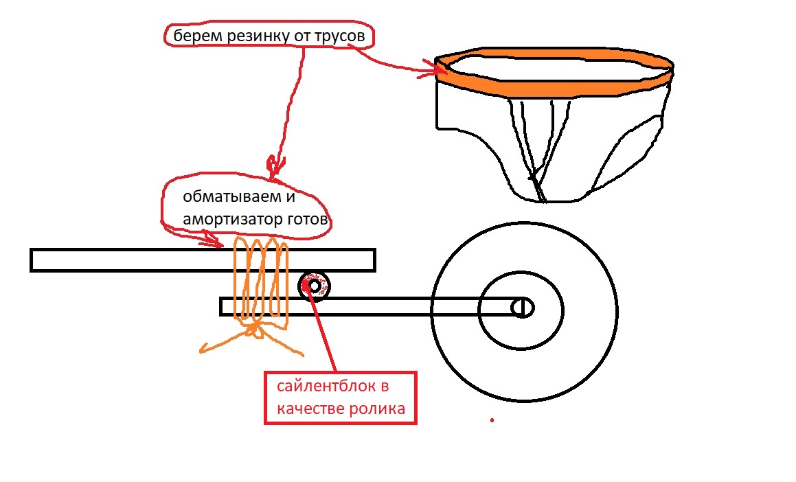

#96
тоже накидал  :laugh: (тоже сам)
и без токаря- да и без железа вообще  :dance:  :laugh:  :laugh:  :laugh:

[user]Klavish83[/user],  вы вообще не дуйтесь))) да и пиво я пью редко и в меру... мне вашего пива не надо (то я написал к слову, деньги на пиво имеются) просто основанное на трении металла об металл не есть хорошо для техники в качестве подвески.
а острить и я могу))) и к слову- за тем, что говорю и пишу- я слежу. Так что не надо дуться- если вы хотите делать на шурупах, болтиках- делайте. я не против, но сам так делать не буду.
на сайлентблоках я делал технику:
там подвеска с использованием сайлентов.

Klavish83
Буду краток! Разрывное усилие моего болта, который прижимает салентблок к маятнику - свыше 10 тонн!!! Кто там что провернёт?! Все, повторюсь все автомобили в своей подвеске используют просто болт с гайкой.
http://avtolitr.ru/?page_id=5881
Резина быстрей порвётся, чем рычаг под гайкой ослабнет
Андрей89ру
[user]ingener[/user], [user]Klavish83[/user],  вы наверное забываете, что нагрузка в вашей конструкции идет не вдоль оси болта, а на скручивание-вокруг этой оси! а скручиванием, обычным ключем и рукой, даже толстые болты скручиваясь- отламываются! (похоже на то- как болгаркой срезают) сам так болты скручивал... так что ни о каких 10 тоннах разговора не идет.
еще гайка от постоянных кручений- будет откручиваться (даже на фиксаторе резьбы-только дольше)
ingener
Ну посмотрим. Теория одно - реальность другое. Пока 12км пробега - все в порядке.
Конечно, в идеале бы сделать неровную поверхность на рычагах и втулке - типа накатки. Можно попробовать просто накернить неровности. Уже писал, что по гладкой стали алюминий не удавалось притянуть никак, по накерненной вроде пока держит.

лучше тогда не накернять, а сделать напильником пропилы радиальные (типа зубчиков)
