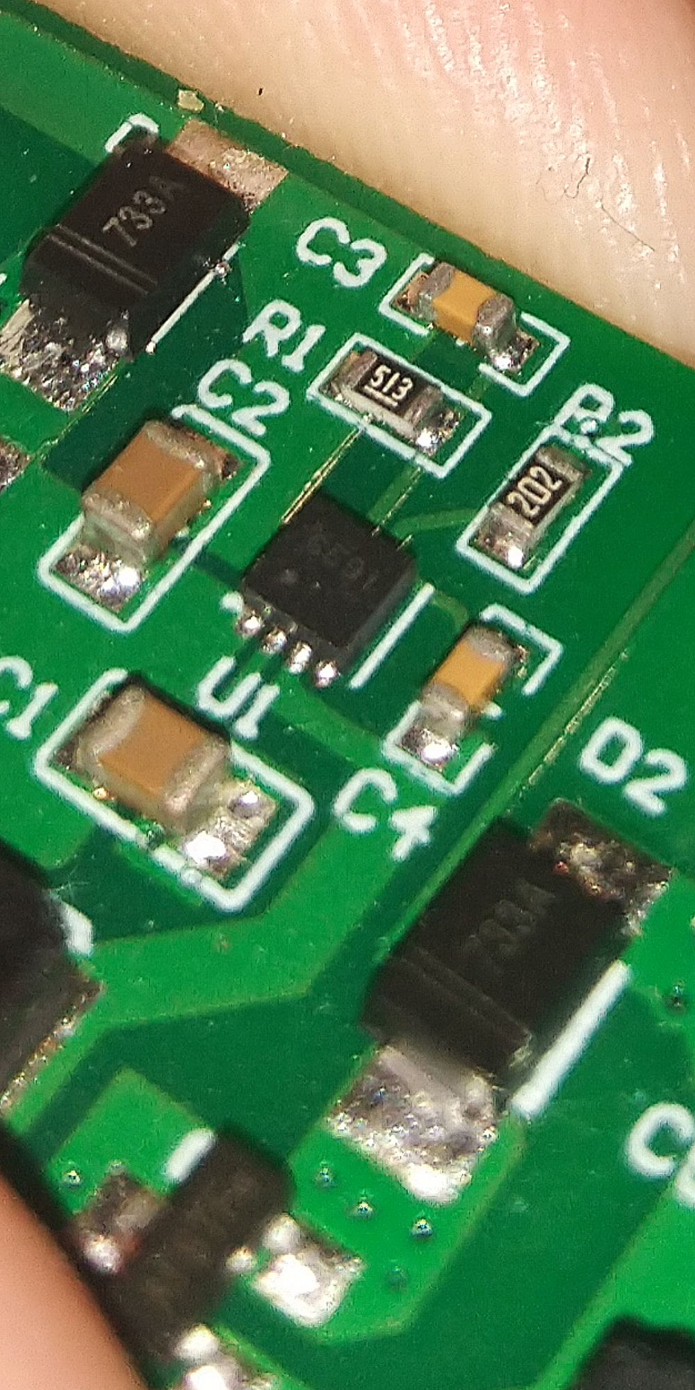

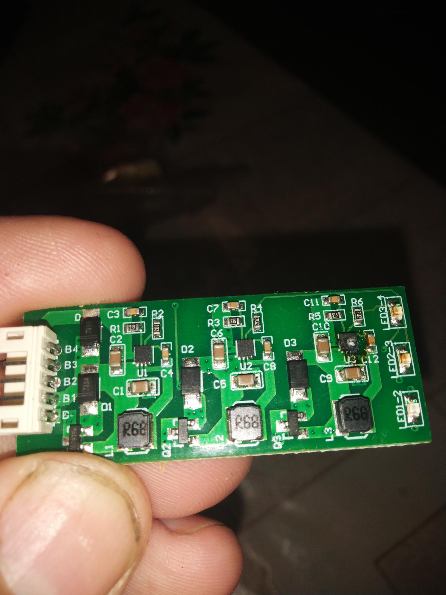

Цитата: Tymmmi от 02 Сен. 2019 в 17:54Есть похожий балансир, попробовал сфотографировать микросхему
Что-то по той маркировке, что я вижу, ничего кроме OPA659IDRBT не находится.
Tymmmi
Но работала она погано, разница напряжений по окончании балансировки была большая, порядка 100 мВ
UriBas
Цитата: DarkByte от 02 Сен. 2019 в 19:24Что-то по той маркировке, что я вижу, ничего кроме OPA659IDRBT не находится.
Судя по фото
восьминогий МК имеет номер (если не ошибся) 6391 и есть MAX6391 - двухпороговый МК с программируемым   напряжением сброса V CC от 1,58 до 4,63 В ...
DarkByte
Цитата: UriBas от 03 Сен. 2019 в 23:00восьминогий МК имеет номер (если не ошибся) 6391 и есть MAX6391 - двухпороговый МК с программируемым   напряжением сброса V CC от 1,58 до 4,63 В ...
Не, MAX6391 - это не МК. Это специальная микросхема для МК, которая следит за напряжением источника, и когда оно падет ниже определённого порога, то подаёт сигнал Reset на МК. А когда напряжение возвращается в норму, то отпускает Reset, чтобы МК смог загрузиться и продолжить нормально работать. При этом пороговое напряжение зависит от маркировки, и не настраивается. На фото я вторую цифру отчётливо вижу как 5.

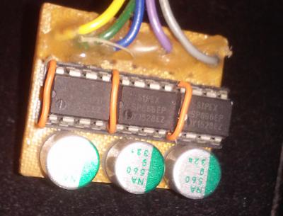

Нет у меня индуктивный но на 16 S одной платой - для железо фосфата удобно.
Работает на 3 даже на 2,5

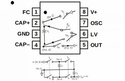

Конденсаторные модели на али мах на 8S  эта технология лучше за счет перекачки так как у кондеров внутренее сопр ниже банок батареи поэтому и токи перетекания выше.

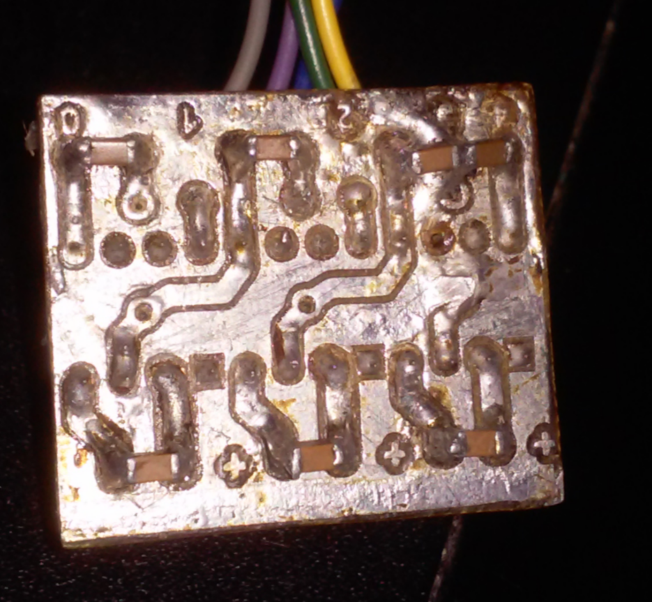

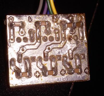

Я ранее делал плату на сипексах SP6661_EBM   активно перекачивала на 4S. Но за счет высокого сопр ключей в микрухе процесс очень долгий на хороших элементах, быстрее на отработанных временем ячейках.

При хранении батареи это так. Но мы говорим про балансировку которую пасивный балансир выполняет только к концу цикла заряда и сбрасывает на шунтах огромное количество энергии.
Вот пример по сипексам и анарогичным конденсаторным насосам,мерил в течении пол года на низкотоковых батареях от LG 4,2 вольта .
