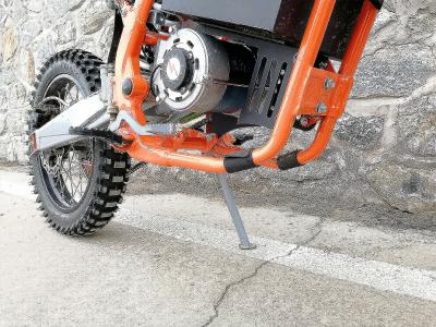

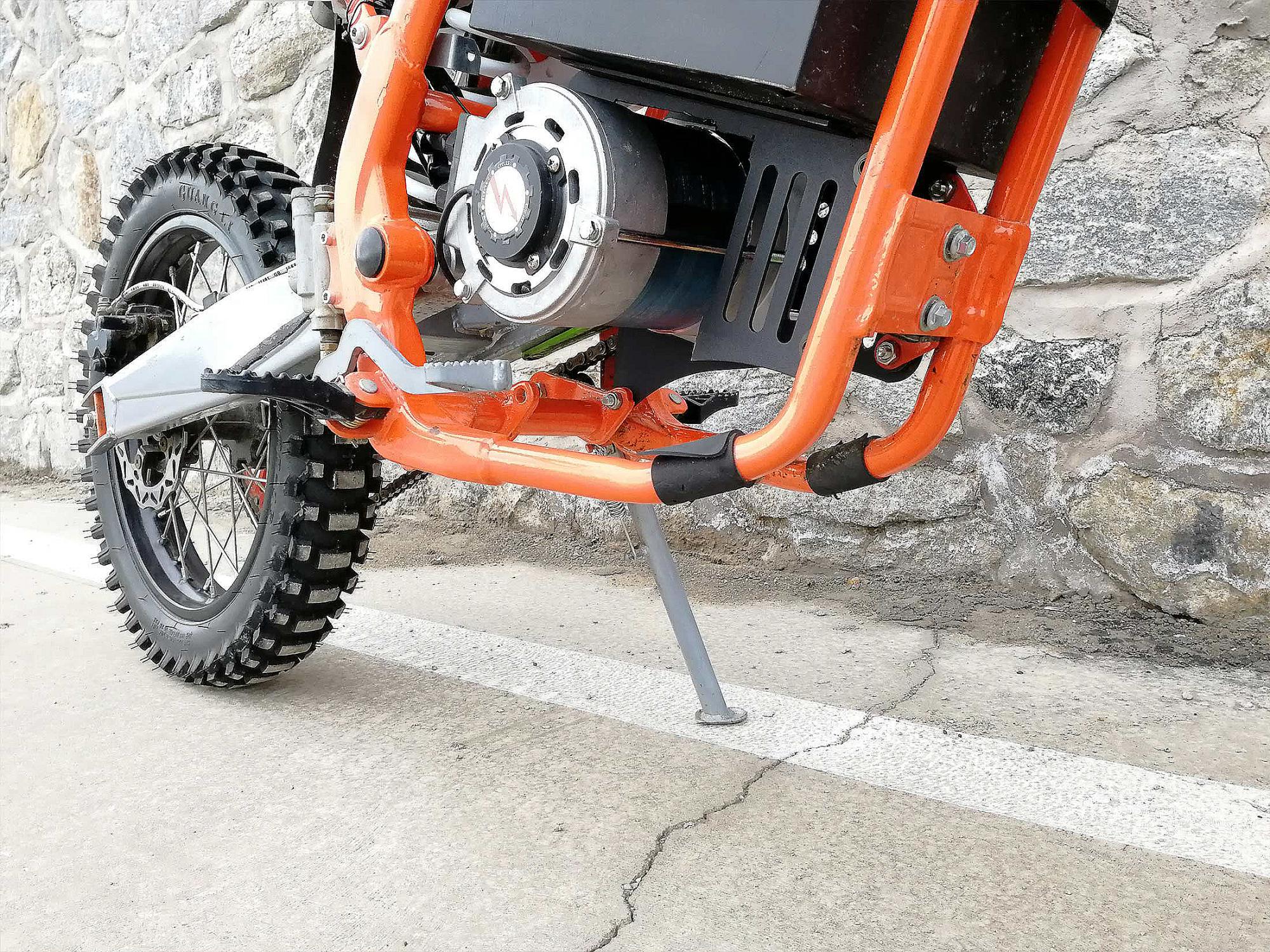

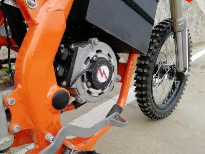

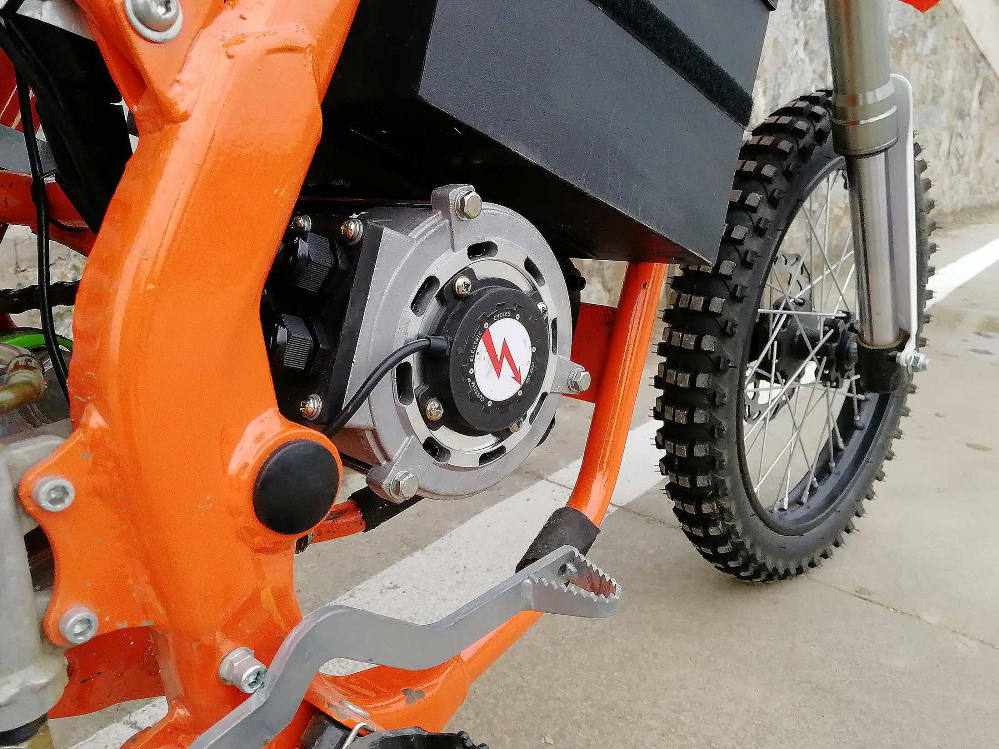

ну хорошо можно обсуждать двигатели дуюнова без видео (раз нельзя поставить видео)
Двигатель DA90S-W2, где 90 размер двигателя, S - славянка, W2 - тип обмотки (есть несколько видов обмоток - кому интересно - В.Арестов - расскажет).
Вот фото двигателя на офрод мотоцикле (без рекламы мотоцикла - название мотоцикла боюсь сказать а то опять модератор удалит)
Теперь обсуждение двигателя:
Но перед тем как его обсуждать немного информации - иначе обсуждение не знамо чего не уместно
Передняя звезда 12 зубов 428, задняя 72 зуба.
Колесо офрод 16 дюмов - длина окружности колеса 1.85 м
Теперь само обсуждение:
Максималка 70 кмч, т.е. это примерно 3600 оборотов в минуту получается держит двигатель
При этом очень большой крутящий момент (вот слово большой - это значит смотри видео которое тут запрещено)
Это сугубо Ваши личные эротические впечатления! Всеми принято измерять величину момента в Нм ! Озвучте цифру момента двигателя
до 60 кмч очень быстро реагирует на ручку газа - далее не так как хотелось бы (падает момент) - - кому нужна скорость может поменять передаточное число звездами.
Дайте зависимость (стандартный график замеров) момента от скорости.
Мотор нагреть сильно так и не смогли - максимум 80 градусов (хотя не лето на улице но все же)
