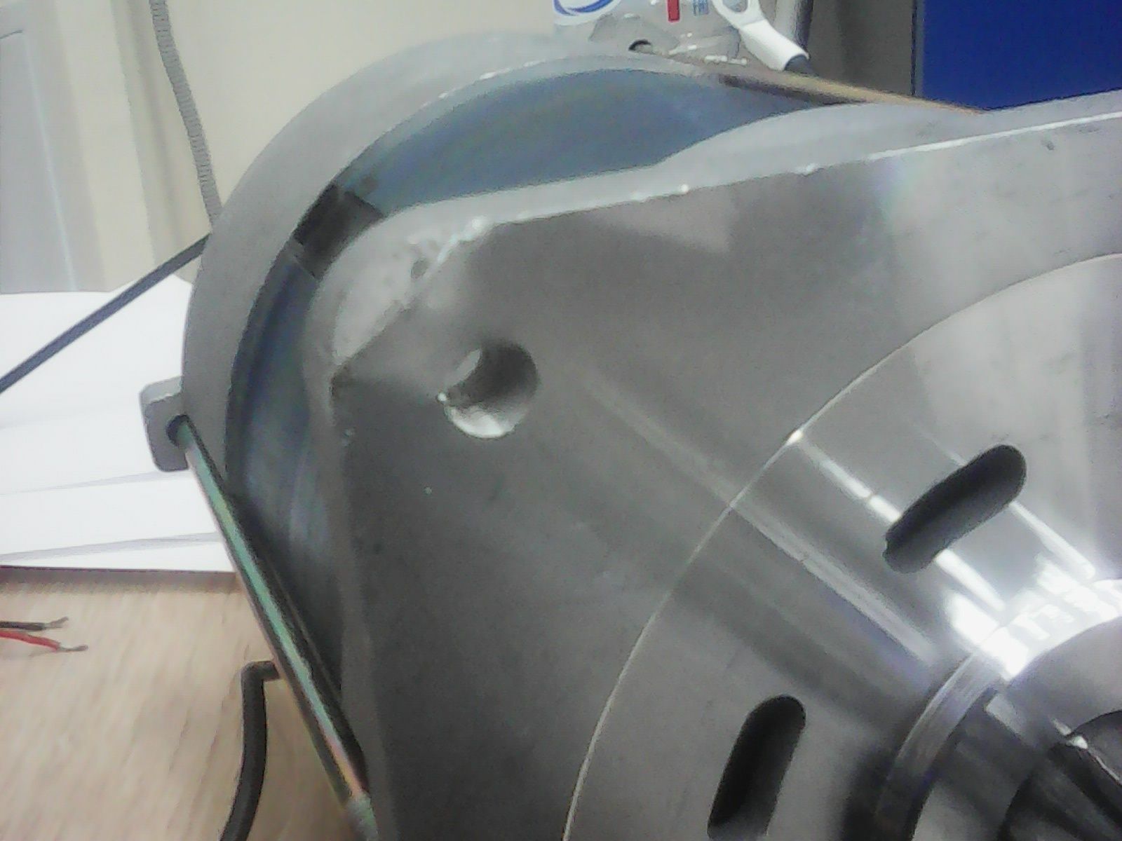

vicar21
Цитата: Nickolas от 27 Нояб. 2018 в 20:12А вот разъяснение ат Виктора:
Цитата
    Cорри, ждём другой мотор. Это не тестированный в Китае, тот ездит и не крашеный.
[user]NextFaer[/user], Не стоит здесь друг на друга наезжать. Одно дело догадки, а другое дело когда выясняется, где же собака зарыта.
Это второй случай, что моторы при транспортировке ударяют так, что ротор клинит.
Первый был этот Зеленоградский, но никто вначале не обратил внимания, пока не пришло сообщение о этом случае, что удар был такой силы, что даже головка шпильки согнута, но в этом случае, мы переговорили с человеком и он смог исправить всё сам.
И после этого только Игорь Корхов сам сказал, что такое же наверное было и с этим движком.
По просьбе он переслал фотку.
Это не просто там уронили. Это с какого этажа надо ронять, чтобы такое сделать.
ладно там батарея в гармошку превращается, но чтобы метал согнуть, это уже бульдозером надо проехаться.
Теперь, идут разборки с транспортной компанией.
Поэтому и решились на этот шаг, делать сервисный центр в Москве. Там можно будет в таких случаях решить все проблемы, ну и повреждённые детали скопом отправить обратно, но клиент, сможет получить сразу взамен повреждённой, новую деталь.
Не сталкивается с проблемами только тот, кто ничего не делает. Важно найти решения.
И важно, что любой желающий сам сможет посмотреть, протестить, прокатиться и получить консультацию на месте. Конечно, для тех кто пока в Москве. Но это первый шаг.  Это и есть задачи настоящих дилеров по регионам. Забота о клиентах и работа с ними.

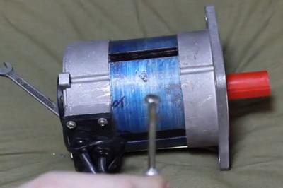

Информация от Игоря Корхова:
ЦитироватьВ нашей лаборатории продалжаем тесты моторов общепрома. Выкладываю для анализа семейство граффиков для модернизированного в Славянку мотора АДМ63В6. Я думаю, эта инфа очень наглядно демонстрирует, как правильно рассчитать обмотку, для получения максимальной эффективности мотора, для его нагрузки.
нижняя синяя линия - КПД классики на 380в. потом идет семейство линий для Славянки с напряжением 350,360,370,380в Данный двигатель намотан на повышенную индукцию.
Номинальный момент для этого двигателя - 2.6нм, для этого момента пиковый КПД при напряжении 350В. Соответственно, чтобы данный мотор работал эффективно на номинальной мощности на 380в, необходимо его обмотку скорректировать, пересчитав из 350в в 380в. Если данный мотор необходим для работы на повышенную мощность, берем и проецируем нужный момент с оси "х" на макс. КПД семейства граффиков и выбираем оптимальный. К примеру для 3.4нм оптимальная линия для 380в, т.е. как раз данный мотор. при чем Он будет работать наиболее эффективно в вдвое более широком диапазоне диапазоне моментов, чем классика. Номинальная мощностьт в S1 у данного мотора при 380В будет вместо 250Вт - 333Вт , что на 33% выше классики.
Информация взята отсюда:
http://dvigatel.myfor.ru/viewtopic.php?f=77&t=776&start=390
