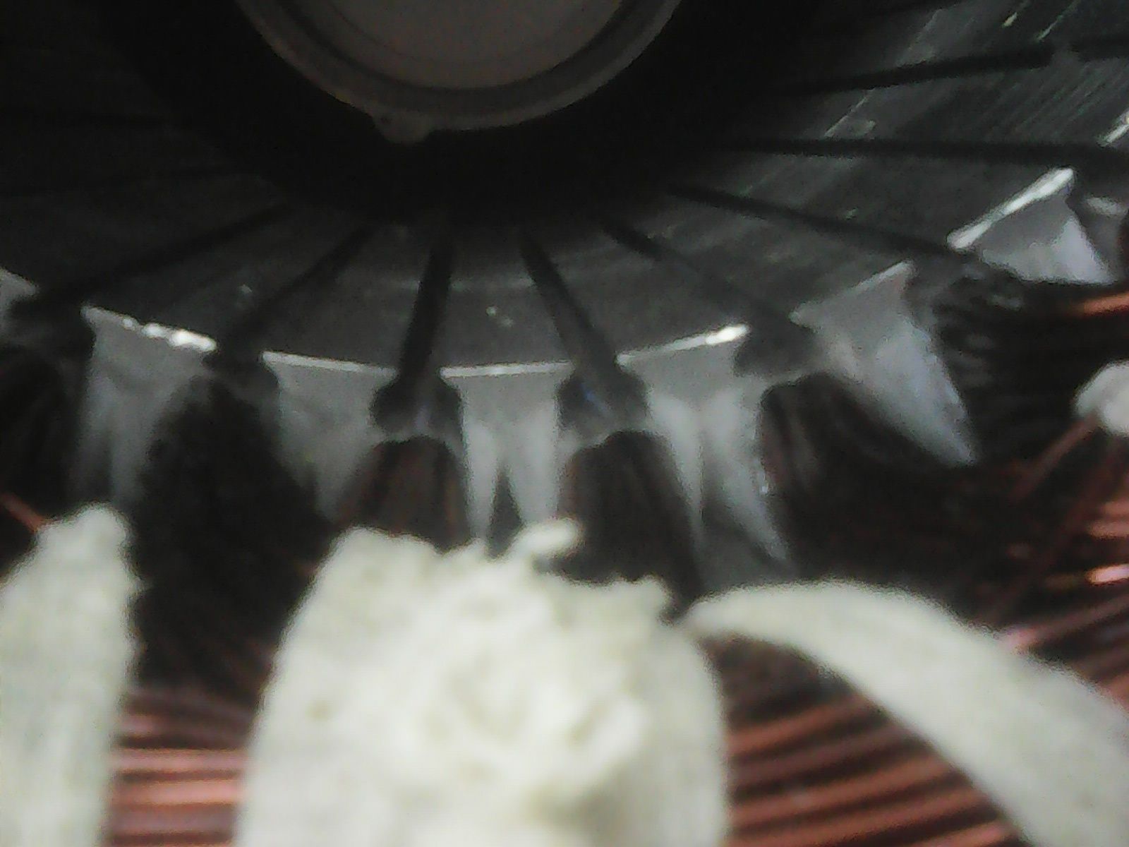

Ну тупить то совсем не надо! С оммическими потерями, что не понятно ? Сечение стало в десятки раз больше, длина провода в десятки раз меньше, причем не только за счет сокращения числа витков, но и за счет существенного уменьшения лобовой части.  Со сталью все как было, даже скорее потери в железе возрасли, но они смешные по сравнению с оммическими. А эфир оставьте себе!  Кстати вот пример заполнения паза в испытуемом двигателе.
on4ip
#2498
Ну потери в стали квадратичной(почти) зависимостью описываются, а в делении потерь машины явно не все место занимают омические, так что про тупить вы скорее поспешили))
