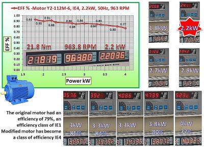

vicar21
Цитата: on4ip от 21 Фев. 2019 в 07:22Главный вопрос, что так меняется что при той же площади паза и изменении рабочей точки так вырастает КПД, падают осические потери, потери в стали, потери в роторе или энергия эфира подключается))))
не помню на какой ветке я выкладывал тесты в Китае классики и славянки 6 полюсного мотора.
теперь посмотрите примерно тоже с тестом тоже 6 полюсного, но 90 габарита на 50 Гц от трансформатора.
оригинальный мотор по паспортным данным имел 69%, стал 77,2% и это не от контроллера и при 50Гц. Знаете сами что происходит с использованием контроллера и на более высокой частоте.
Обратите внимание на одну особенность, и посмотрите тесты по славянке, что при перемотке 2 и 4 х полюсных, кпд меняется незначительно от 1 на больших габаритах и до 5% на 200ваттнвых.
А вот с 6 и 8 полюсными, так они выходят на уровень кпд таких же габаритов 2 и 4х полюсных.
У Никласа был 8 полюсник оригинал, перемотан на 6ти в славянку.
Посмотрите разницу в кпд 100 габарита 4х полюсного и 8 полюсного (хотябы обнулите разницу) а потом добавьте прирост от контроллера и частотного регулирования.  И не нужно будет подключать эфир и другие магические сферы.

kor
Возможно так-же на видео снять и показать замеры этого оригинального мотора (не славянку) от сети 50гц, с теми-же данными замеряемыми что и на фото выше (с той-же нагрузкои 8нм)? Но только еще латром поизменять входное напряжение добиваясь минимальных показаний фазных токов, чтобы видно было, что найден экстремум (оптимальное напряжение, при котором токи минимальны , кпд максималный). Ибо асинхронникам для работы нужно подавать два взаимосвязанных параметра: частоту для задания оборотов и напряжение для создания оптимальной индукции, а у вас в тестах как правило выставляется 380в и все ( а возможно мотор намотан был под 400в и тут у него макс. кпд)
vicar21
Цитата: kor от 21 Фев. 2019 в 17:20Возможно так-же на видео снять и показать замеры этого оригинального мотора (не славянку) от сети 50гц,
вы считаете, что паспортные данные занижены по кпд.
Пока я ещё ни разу не встретил один мотор который бы соответствовал паспортным данным.
Я привёл примеры из тестов на паралельной ветке, "тестирование моторов со Славянкой. Тесты проводились с перемотаными и с оригинальными. Смотрите.
Кроме того, пересчитываем моторы без каких либо спец софтверов с учётом спроэктированного железа, а пользуемся для модификации, обмоточными данными оригинала. А оригиналы, никто точно не знает, на что они проэктировались. Под затяжные пуски или для нормальной работы, где у них перегиб по насыщению. Возьмите три четыре мотора от одного производителя и проверьте на холостом, на каком напряжении пойдёт перегиб. И увидите, что практически ни у одного мотора нет стандартной точки.
Одни в притык на 380, а другие с запасом. А попадаются что уже с лёгким насыщением работают.
Надеюсь вы тестировали и не один мотор.

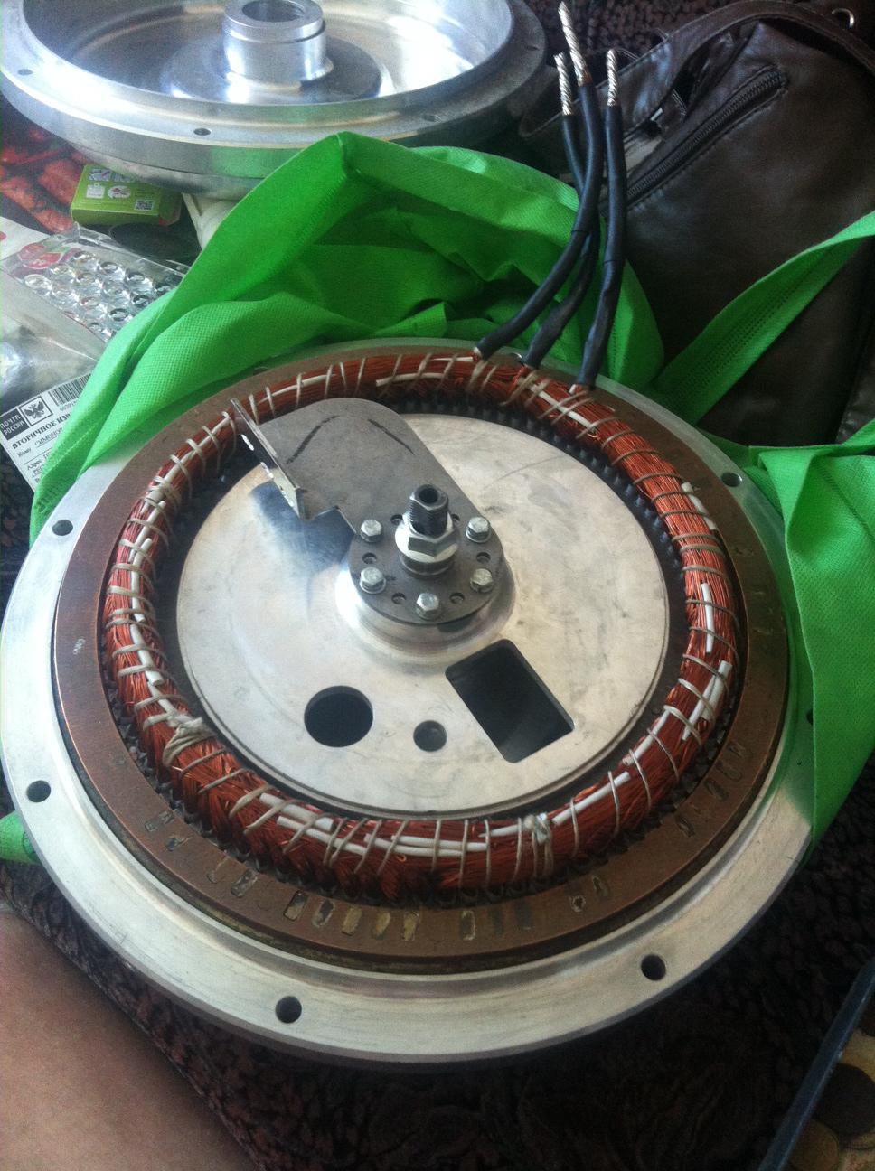

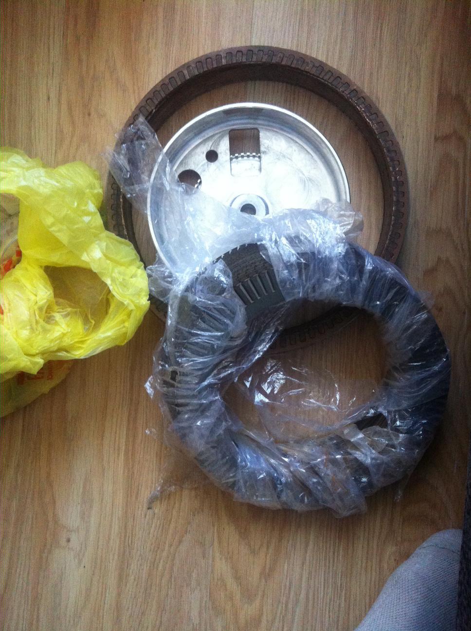

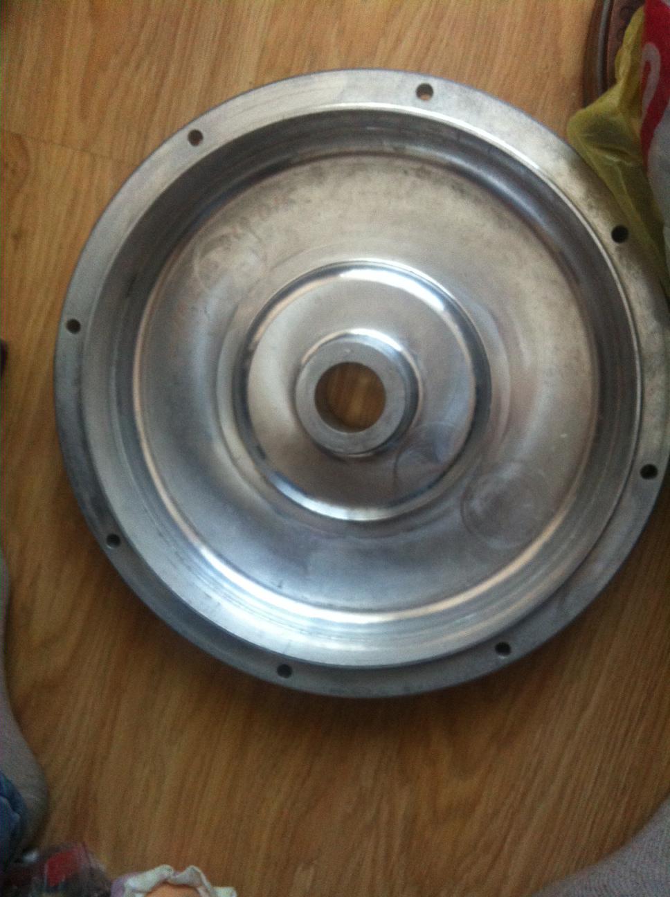

sidi78
Добрый вечер. Кому нибудь из темы интересен мотор колесо СЛАВЯНКА? У меня есть ориджинал. Могу поделиться фотографиями, чертежами, обмоточными данными. А то Дуюнов, как то не хочет на рынок товар свой продвигать.
Statik
Цитата: sidi78 от 20 Март 2019 в 22:21
   У меня есть ориджинал. Могу поделиться фотографиями.
Давайте,едет хоть,если да то КАК?

sidi78
Разобрался. На этот могу выложить
Не знаю как выложить файлы
