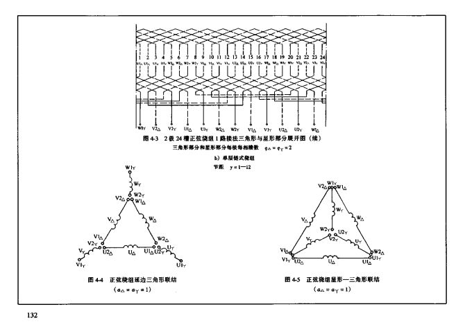

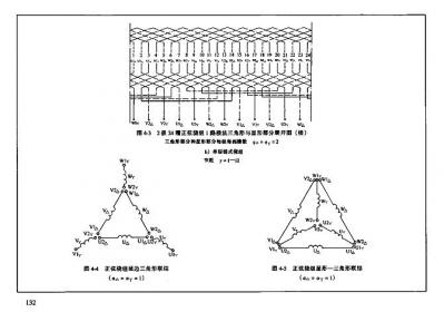

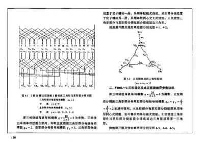

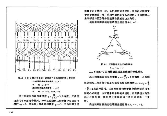

Цитата: Лексей от 21 Март 2019 в 18:15было несколько все изобретено до вас
я вам даже помогу чтобы сильно не затруднялись. Тут уже готовые Китайские совмещённые обмотки
это готовый справочник. Мотайте, открывайте производство и вперёд. Есть целая книга по совмещённым обмоткам.
Пользуйтесь.
vicar21
забыл ещё одну картинку прикрепить.
Они же есть и треугольник со звездой соединение и звезда с треугольником. Кому какая нравится.

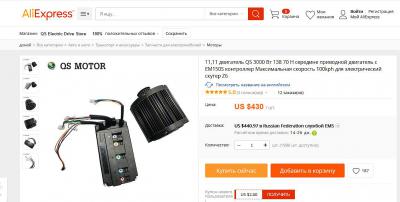

Вот на алишечке  нашёл комплект от уважаемого производителя QS 3квт + контроллер 33,6т.р. с алибабы можно дешевле взять... Я на нём ездил, это мотор крутой, хоть параметров не знаю стендовых. https://ru.aliexpress.com/item/11-11-QS-3000-138-70-H/32945824599.html?spm=a2g0v.search0604.3.59.668e1f84JII9vv&ws_ab_test=searchweb0_0%2Csearchweb201602_2_10065_10068_319_317_10696_453_10084_454_10083_10618_10307_10301_537_536_10059_10884_10889_10887_321_322_10915_10103_10914_10911_10910%2Csearchweb201603_54%2CppcSwitch_0&algo_pvid=463a872e-cb62-47bb-95a7-8daa886f3a89&algo_expid=463a872e-cb62-47bb-95a7-8daa886f3a89-8
Ну вот кто нибудь убедит меня в том, что я должен переплатить почти десятку за дуюновский моторокомплект? в чём смысл? переплатить за 3,5% кпд??? при этом разница цен по моторам невелика, но если с контроллером то 10т.р.

Цитата: katap от 09 Апр. 2019 в 12:16Вот на алишечке  нашёл комплект от уважаемого производителя QS 3квт + контроллер 33,6т.р. с алибабы можно дешевле взять... Я на нём ездил, это мотор крутой, хоть параметров не знаю стендовых. ссылка
Всё вроде бы правильно просчитано и про Д7500 и про ДА90С
А вот небольшоё недочёт по ссылке с Али
Если прямо там взять и не пересылать, то всё сходится. Но пересылка стоит в Россию на 11 $ дороже чем сам комплект (в Гонконг конечно дешевле, всего 77 $).
Может есть какие то ещё возможности пересылки... Не вкурсе
И плюс растаможка, не могу сказать сколько это в России (по Германии к закупочной цене +19% плюс таможенные услуги ).
У Маклауда и у Моторайц Систем уже с учётом всего и с накатом  ;-)
А так могу подтвердить, что QS  хорошие моторы. И тесты подтверждают их кпд на стенде, всё без вымыслов. Солидная компания...
