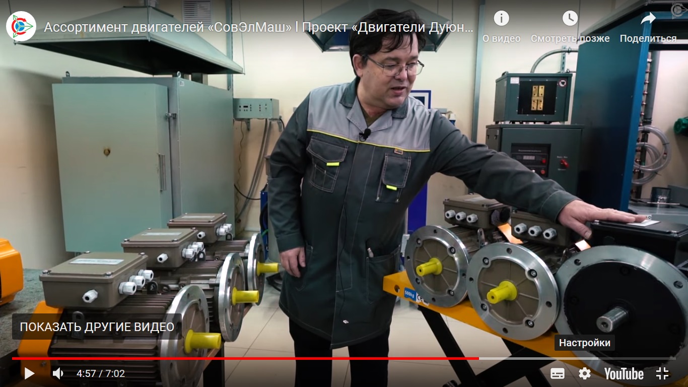

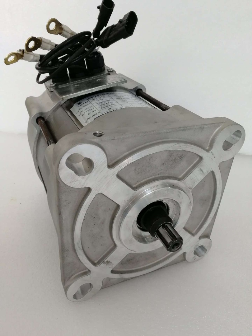

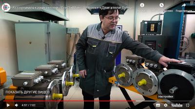

в ролике на 5:00 Игорь говорит, что новый 112 габарит выдает 210 Нм при 650А. по моим данным, мой старый перемотанный 112 выдает 70Нм при 550А. это как получается?
и что это за мини 112?
Новый мотор ДА112С мощностью 7 кВт и 21 кВт в пике для мотоцикла, от AS&PP (Weihai) Technology
на какой ток, момент? его уже представили, я что-то упустил?
в чем отличие от большого 112 из ролика?
админ клуба "Электроспорт Хабаровск"
Анатолий Осипов
Реальные графики будут, сейчас стенд на ежегодной аттестации, монтируется второй на двигатели больших габаритов. Работа идёт. По поводу "скептиков" , ну так кто вам мешает перемотать двигатель на Славянку и сравнить с тем что было. Я так и сделал в 2013 году. А так получается пустое ля ля. Типа Пастернака не читал, но смертную казь ему одобряю.

Цитата: i от 17 Июнь 2020 в 13:17
У меня сгорел АС мотор, я его перемотал (плевое дело). Принципы физики не нарушал, но мотор после моей перемотки стал грется и гудеть. Отдал в перемотку слесарям, они вернули исправный мотор...
Вывод: от обмотки зависит работа мотора. Если работа улучшилась, значит физические принципы учтены правильно, если ухудшилась - значит что-то не так учел.
Да и понятия "хорошо" и "плохо" зависят от ситуации. Например, если бы мне нужен был гудящий нагреватель вместо мотора, то моя перемотка его явно "улучшила".
Ну так вот главный вопрос+) какой из принципов славянка использует да еще так что не доступно всем другим+) я даже не интересуюсь как.
Может она индукцию в зазоре увеличивает? может свойства стали меняет что линейна цепь намагнививания, может энергию кефира выкачивает
Анатолий Осипов
Выше товарищ спрашивал как я удаляю сгоревшие обмотки из статора. И сгоревшие и не сгоревшие удаляю руками, но предварительно химическим способом растворяю лак или компаунд. Чрезмерный нагрев статора, для удаления обмоток приводит к ухудшению свойств электротехнической стали, а из какашки пулю не слепишь.
Анатолий Осипов
Отвечаю про свойства Славянки. Энергия в кефире есть, если его пить. Улучшение двигателей на Славянке происходит за счет подавления паразитных не четных гармоник в статоре. 50Гц это основная частота, но все генераторы вырабатывают ещё кучу разных гармоник , некоторые из них имеют амплитуду до 25% от основной. В школе рисуют синус, но это идеальная картинка на одной частоте, если их суммировать получится черте что , но не синус. Современные приборы регистрируют не четные гармоники до 51 включительно. Кроме того, поскольку в статоре звезда и треугольник сдвинуты на 30 электрических градусов трехфазный двигатель получается шестифазным. сравните например однофазный и трехфазный двигатель одного номинала по мощности. У однофазного статор больше, а момент меньше, но потребляемая мощность больше. Это так на пальцах объяснение.
