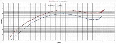

Посмотрим на обычный график от 0 скорости до 1500 оборотов. Нижний класика, верхний Славянка. Лаборатория Дюссельдорфа.
Чем будет отличаться при большей частоте для знатаков не стоит упоминать. Но заметим одно. Почему разница от 0 до 1200 оборотов составляет 20-27%.  Разница в моменте.
Не стал ли этот мотор уже более тяговым? И стартует с большим моментом.  Да знаток скажет нужно посмотреть, может его перемотали на повышенный момент.  Хотя разница по скольжению 0,3% и тот же номинал

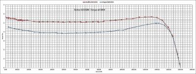

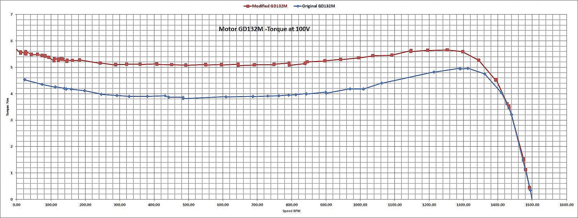

Тогда ещё глянем как же с моментом и током . Тоже нижний класика.
А вот тут то опять не попад. теже 20-25% больше моменты для того же тока. А затем и того более до 30%

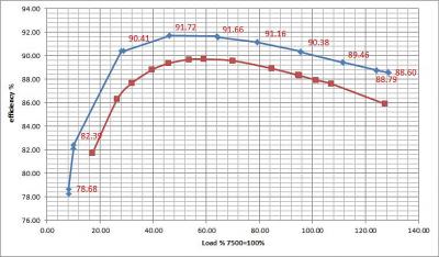

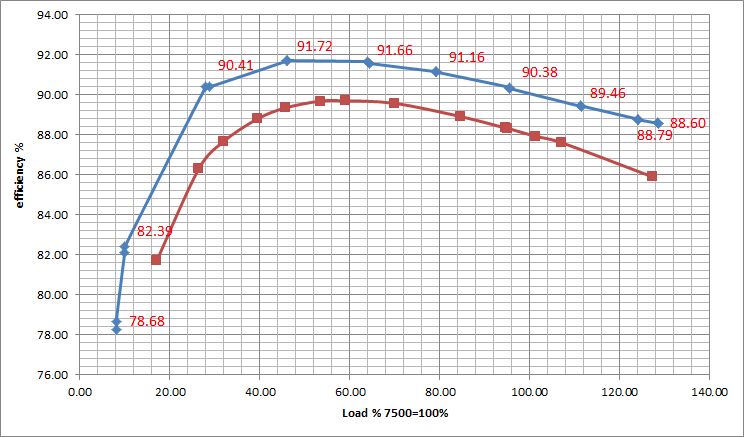

И здесь нижний на класике.
А вот кпд отличается много только на старте и на перегрузке, а в номинале  всего 2%
И все воюют за этот кпд, которого в процесе поездки и не заметишь при разном стиле дёргания педали газа.

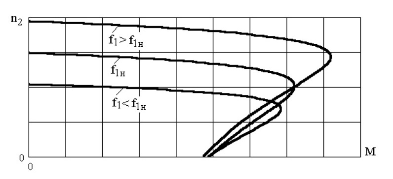

Цитата: vicar21 от 16 Июнь 2020 в 17:34Посмотрим на обычный график от 0 скорости до 1500 оборотов. Нижний класика, верхний Славянка. Лаборатория Дюссельдорфа.
Чем будет отличаться при большей частоте для знатаков не стоит упоминать. Но заметим одно. Почему разница от 0 до 1200 оборотов составляет 20-27%.  Разница в моменте. Не стал ли этот мотор уже более тяговым? И стартует с большим моментом.
Это по-видимому график разгона моторов при подаче на них сразу необходимого напряжения частотой 50гц. В электротранспорте такого режима не бывает ибо контроллер выдает необходимую частоту и напряжение под конкретные обороты (часть графика от 1400 об и более).
